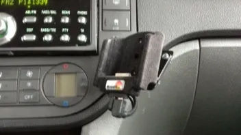

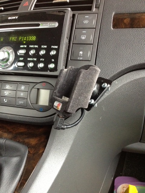

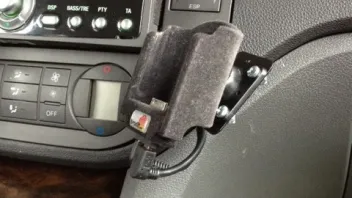

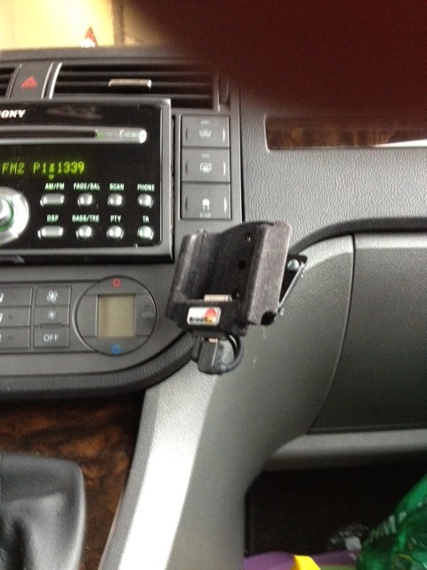

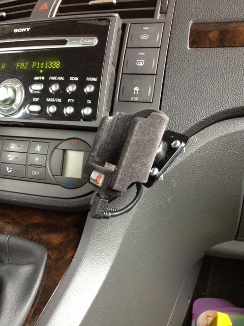

    wollte nur mal kurz berichten... hab einfach einen Belkin Mini USB Lader[Blockierte Grafik: http://www.technikdirekt.de/cache/articleimage/normal/325885.jpg] zerlegt und dort direkt Kabel von einem Kollegen drauf löten lassen... Hat er richtig gut gemacht inkl. Zugentlastung (obwohl die gar nicht nötig war).... Die beiden Kabelenden habe ich dann mit Stromdieben direkt in der Nähe vom Handschuhfach an der Zuleitung zum Zigarettenanzünder angeschlossen... Ein USB Kabel rein gesteckt, alles gut Isoliert und hinter der Verkleidung sicher befestigt.... Dazu noch ein Auxkabel ins Handschuhfach verlegt, einen Dash Mount und Telefonhalterung angebaut.... War zwar alles etwas knifflig, weil man ja nie genau weiß ob das nun geschraubt oder geklippst ist, aber ist alles heil geblieben und mit dem Ergebnis bin ich mehr als zufrieden...
    Danke für eure Unterstützung zum gelingen diese kleines Projektes...
