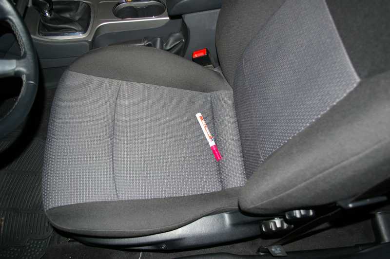

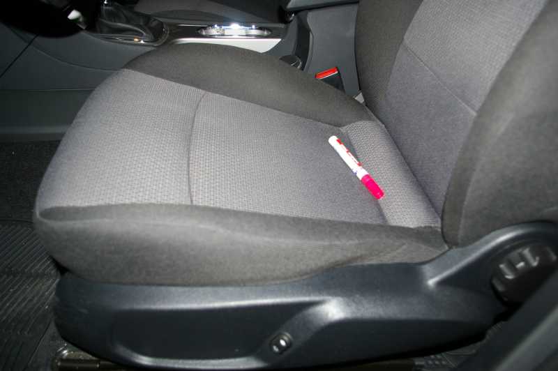

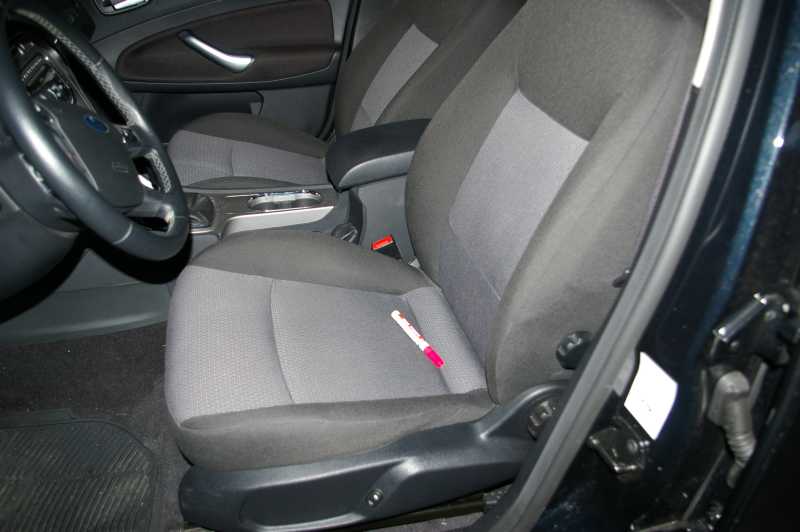

  • Vielen Dank für die angebotene Hilfe!

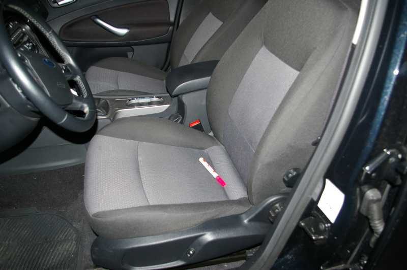

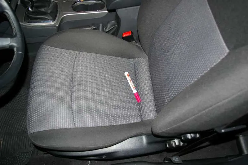

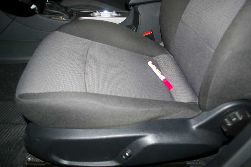

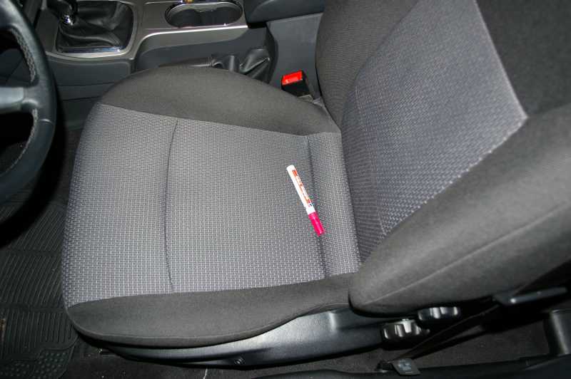

    Hier hab ich mal drei Bilder von dem Fahrersitz gemacht.
    Da wo der Stift liegt, drückt sich beim Sitzen etwas durch.
    Von aussen ist da aber nichts zu erkennen.
    Der Sitz selber ist Standardausstattung, ohne Sitzheizung aber mit elektrischer Höhenverstellung.

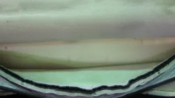

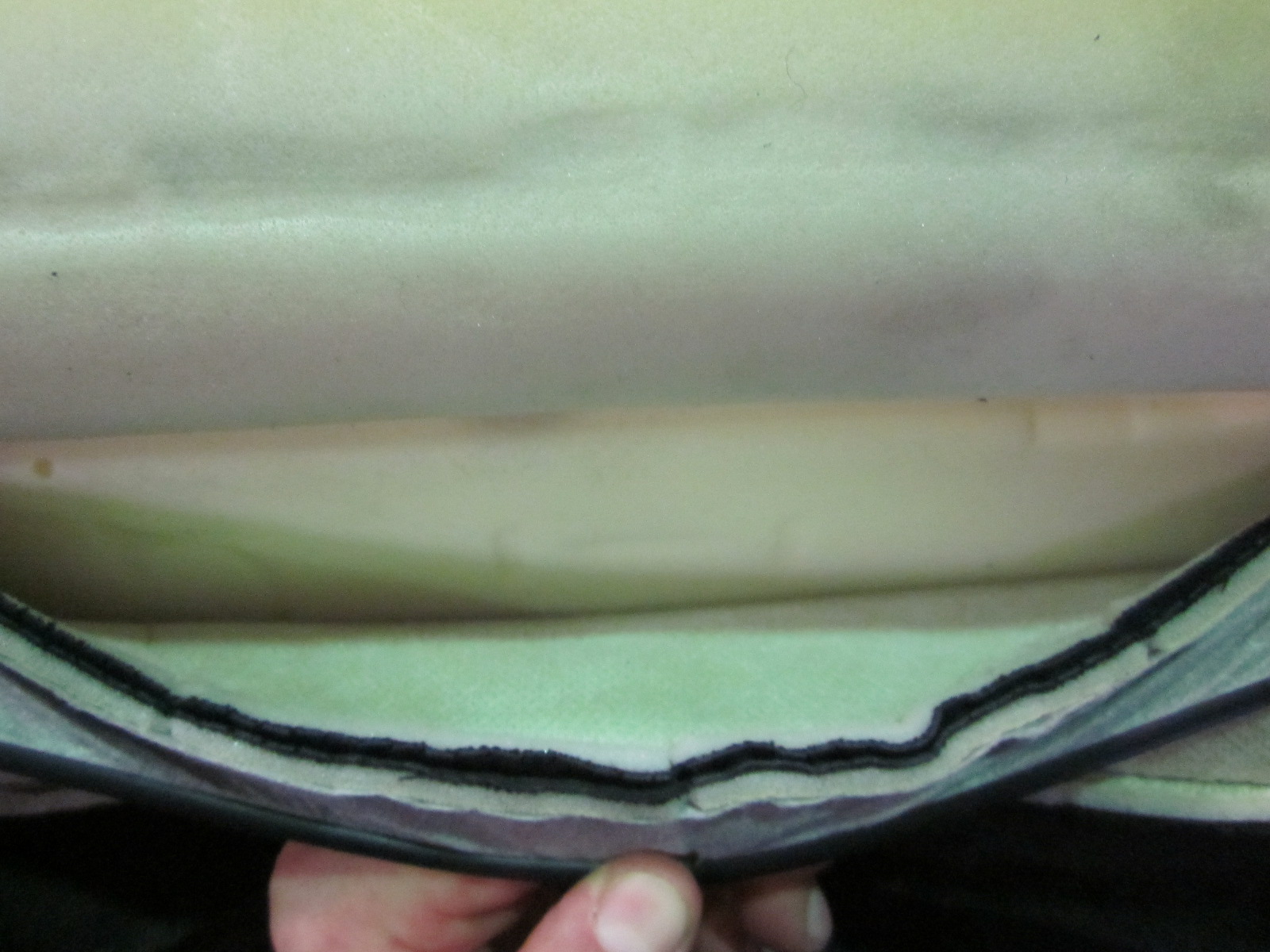

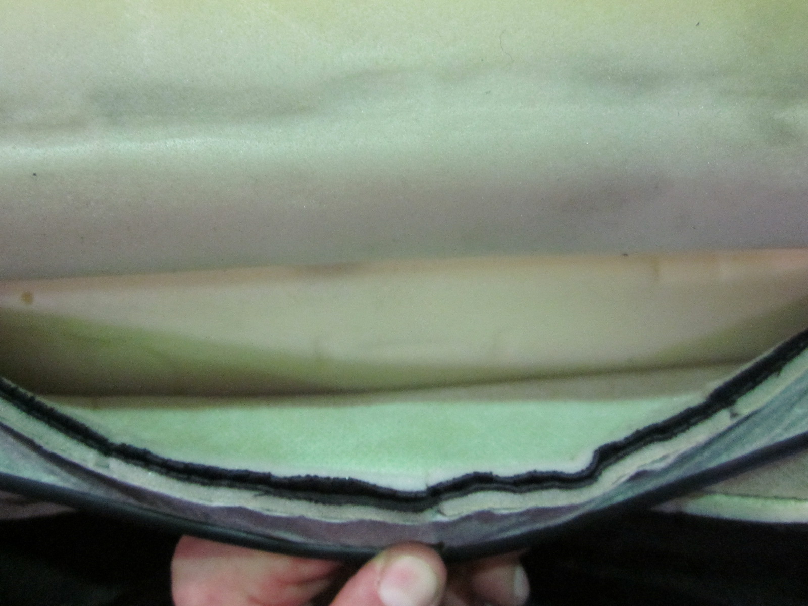

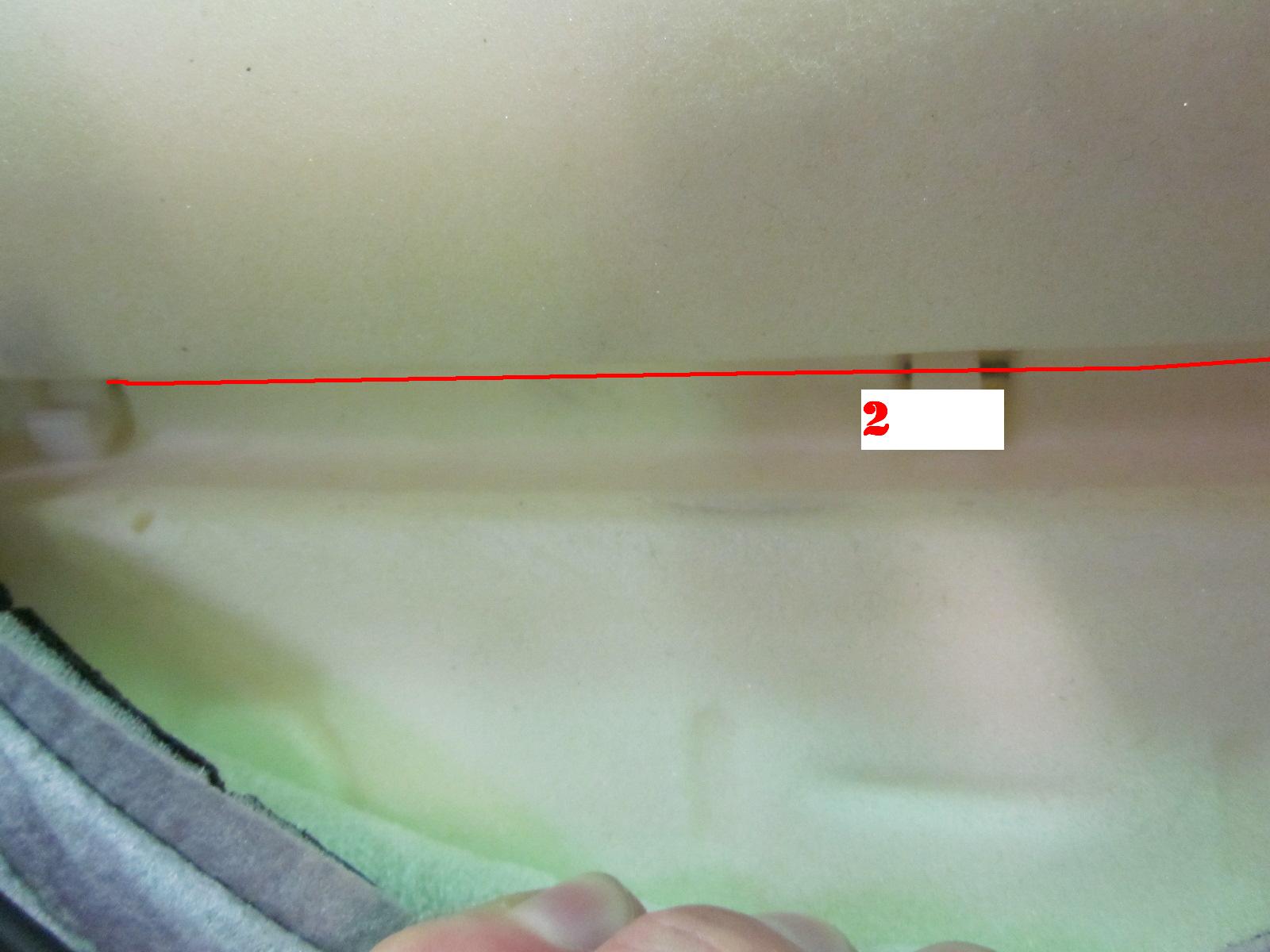

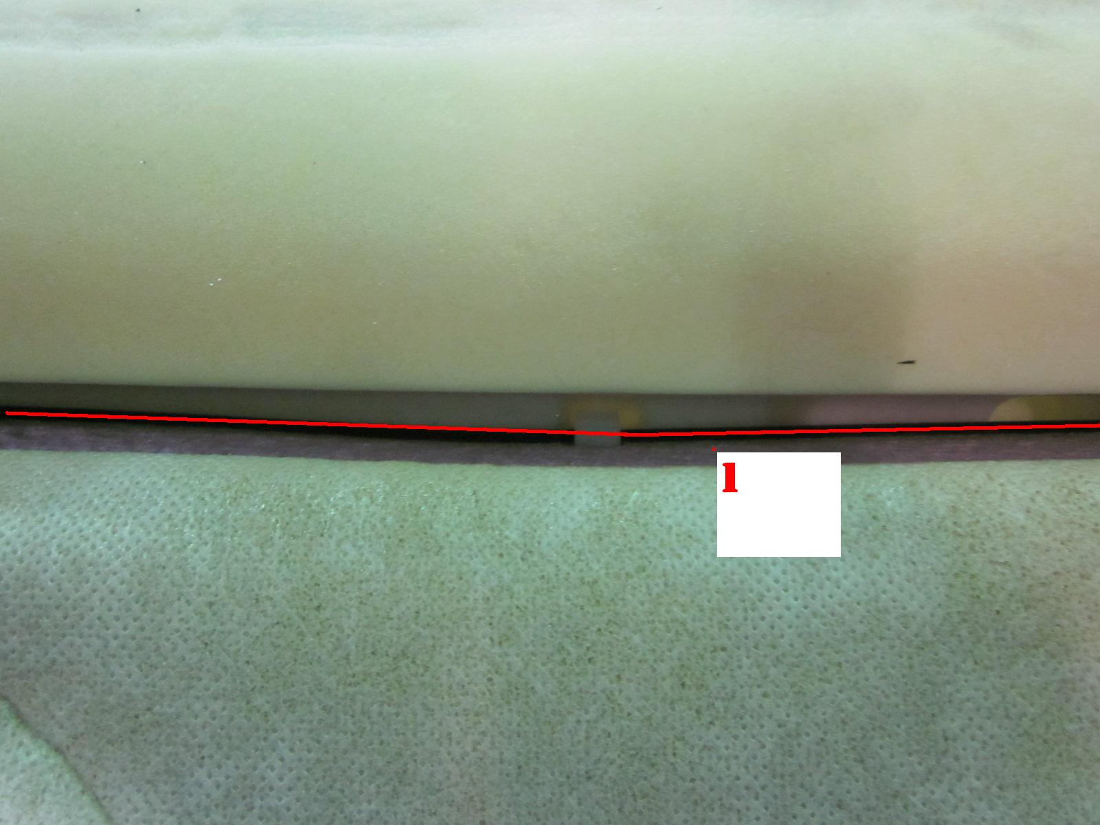

  • Good morning,

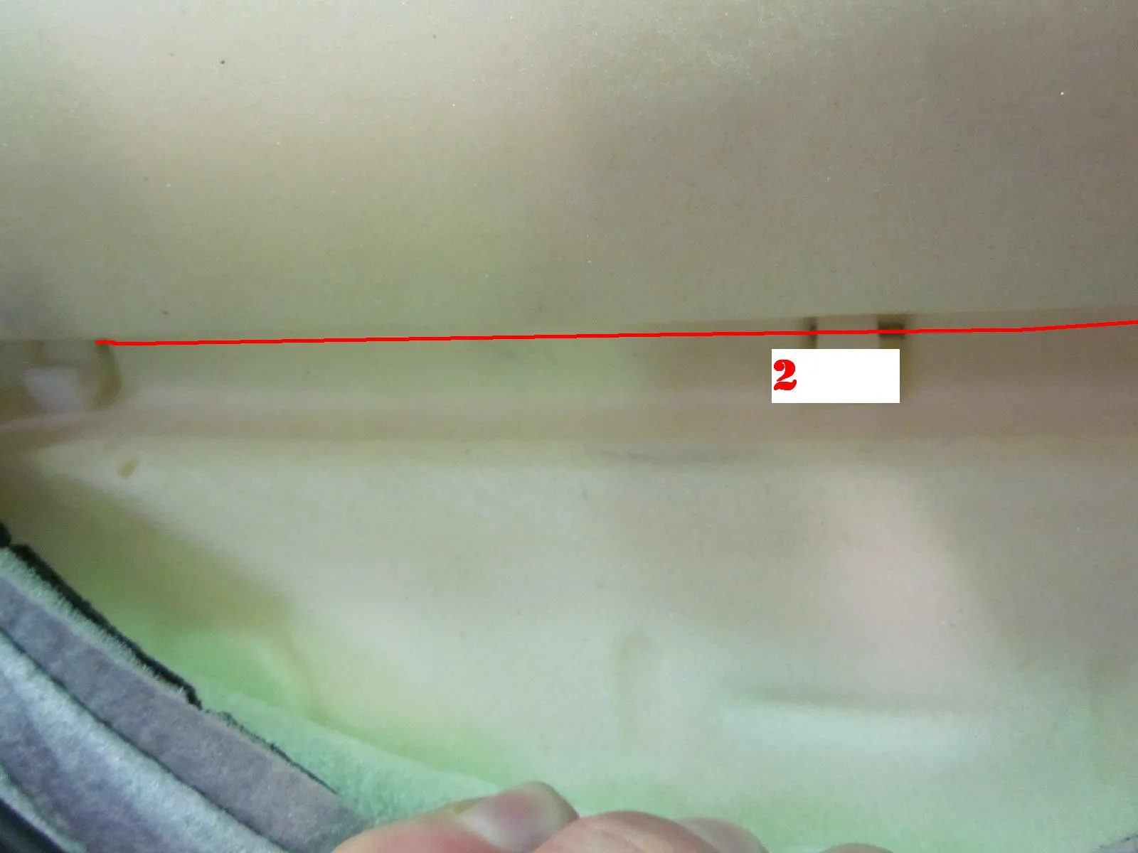

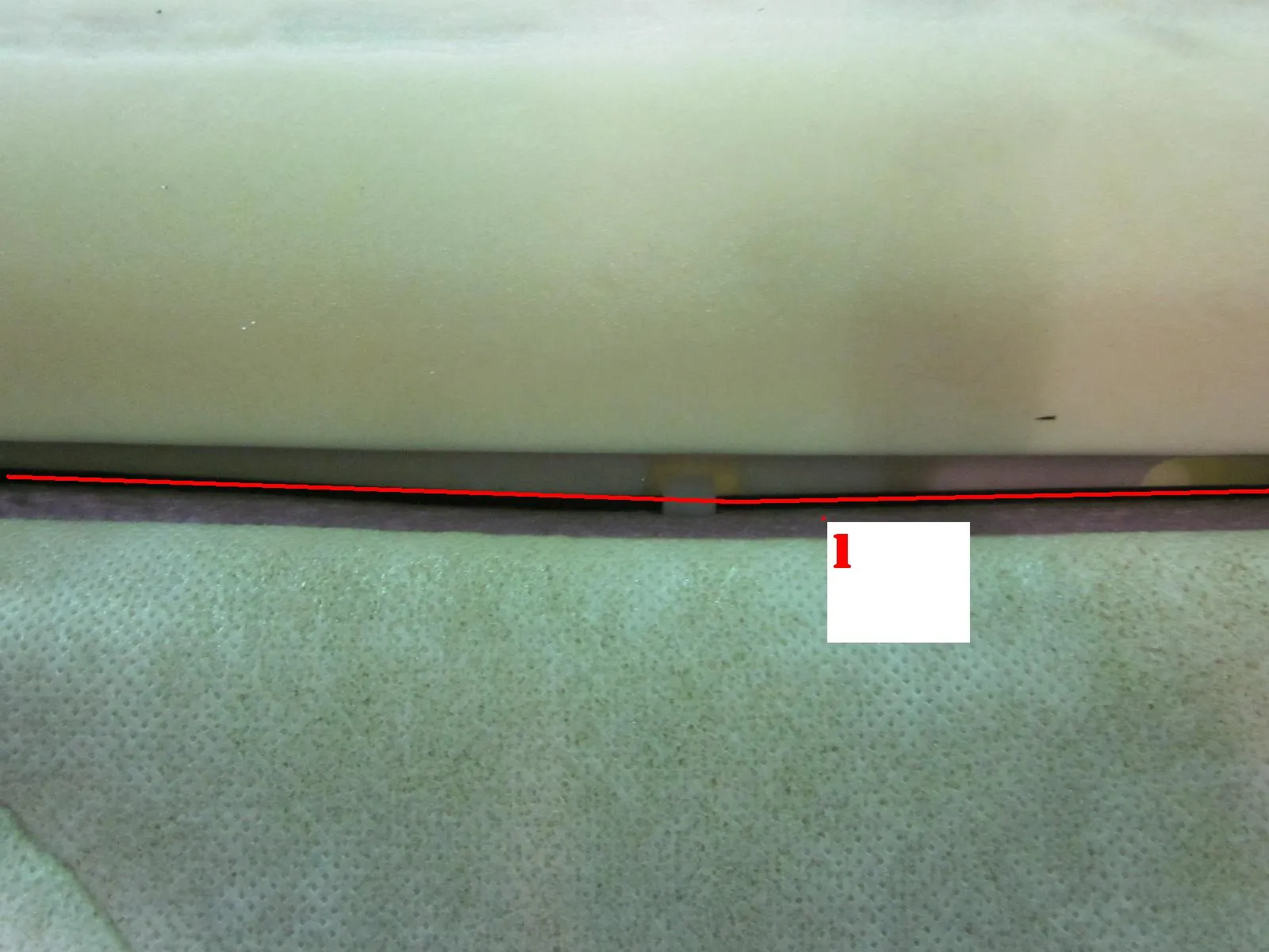

    So, hab mir mal so ein Sitz vorgenommen :D Da ich hier noch nen Satzt Leder/Alcantara Schaum+Bezüge liegen habe, konnt ich ganz genau nachschaun :whistling:
    Du mußt die Bilder aufklicken um die von mir gemachten makierungen zu sehen
    hier siehst du wie es unter dem Bezug an der Kante hinten aussieht. Der Bezug ist in 3 Haken eingehängt die an einem Drahtstück(was im Schaum ist)eingeklipst sind. Die Rote Linie1 ist die befestigungsleiste am Bezug
    Hier siehst du die Haken, die an dem Draht im Schaum inneren(Rote Line2) befestigt sind
    Mehr ist da nicht, was durchdrücken könnte.
    Schau mal ob der Bezug lose ist. Vielleicht hat sich der Draht aus dem Schaum gelöst und Drückt durch. Sollte das der fall sein, brauchste nen neuen Schaum :thumbdown:
    Halt mich auf dem laufenden :D

  • ...Schau mal ob der Bezug lose ist. Vielleicht hat sich der Draht aus dem Schaum gelöst und Drückt durch. Sollte das der fall sein, brauchste nen neuen Schaum :thumbdown:
    Halt mich auf dem laufenden :D ...
    Super! Vielen Dank für Deine Arbeit! :dankeschild:
    Der Bezug ist nicht lose. Aber es wird genau dieser Draht sein, der da durchdrückt.
    Fühlt sich am "Popometer" jedenfalls genau so an.
    Ich vermute mal, dass der Schaumstoff durchgesessen ist (nach gerade mal 104000km :cursing: )
    und der Draht deshalb fühlbar wird. Oder eine dieser Halteklammern ist gebrochen und der
    Draht drückt deshalb nach oben.
