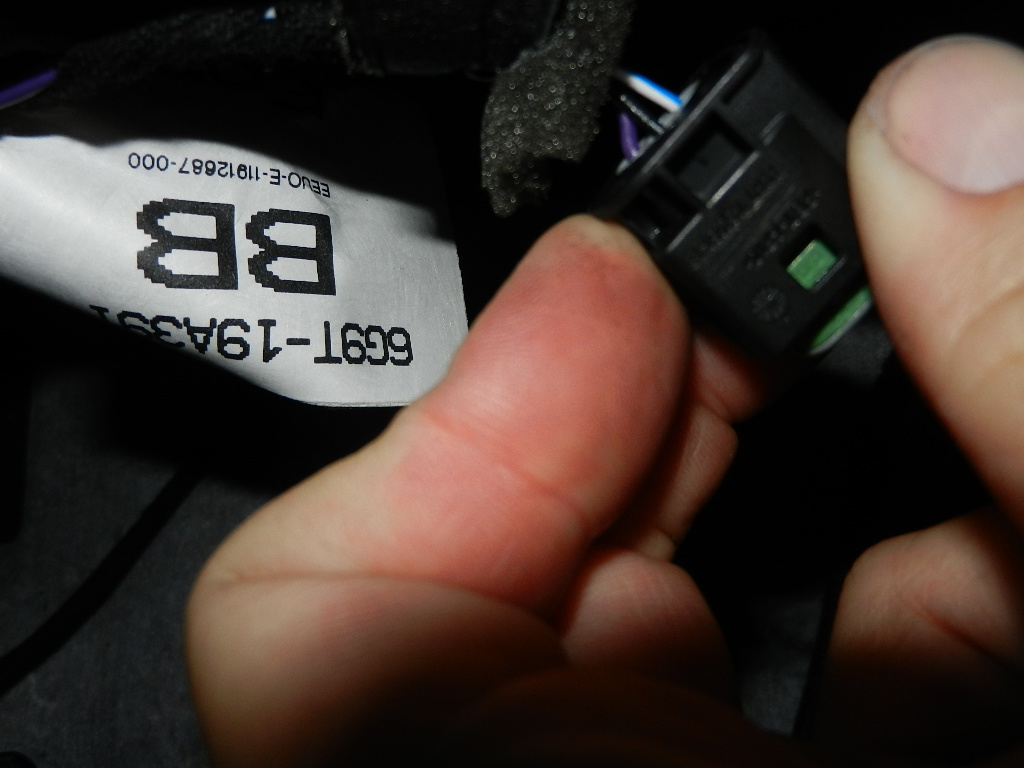

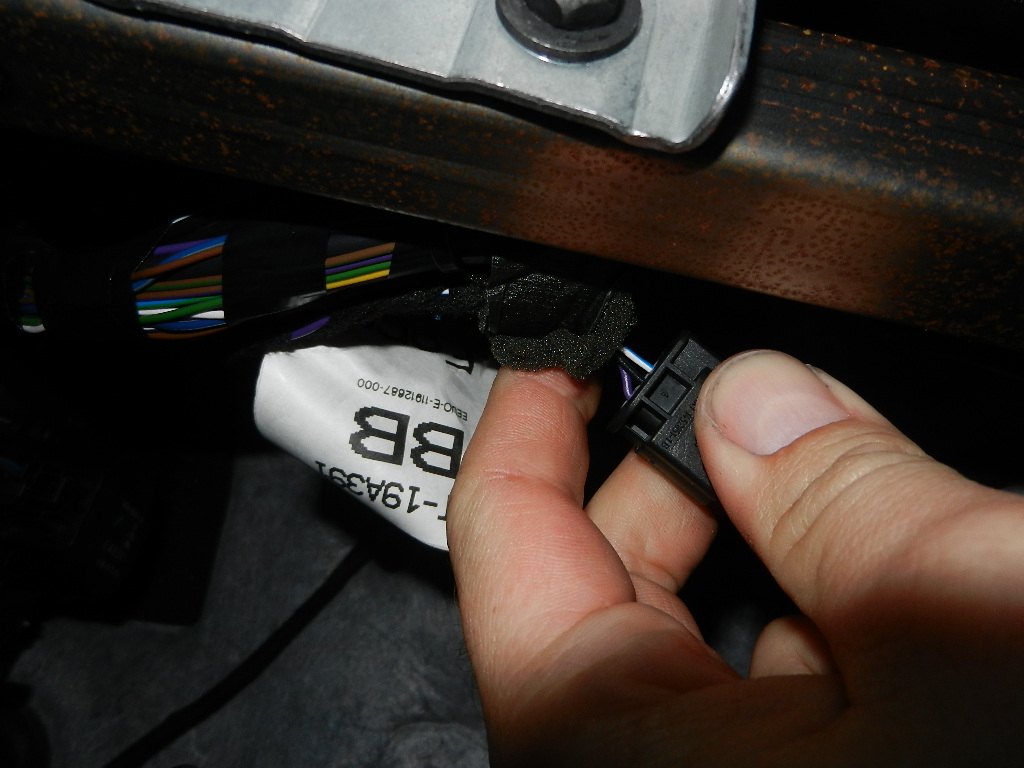

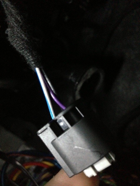

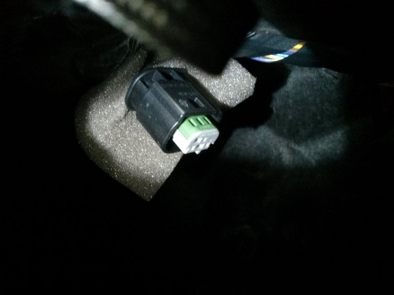

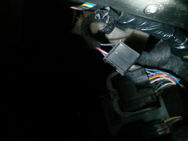

wo genau war der Stecker bei dir? hast du evtl. ein photo gemacht?
Ja habe ich, schau mal in den anderen Threard den Norbert verlinkt hat.
Hier wird auch beschrieben wo der Stecker zu finden ist.
Handschuhfach raus bauen und dann an der Querstrebe suchen.Edit: Du hast direkt geantwortet im anderen Thread nach dem ich das Bild gepostet habe.
achja stimmt, habe ich total übersehen.

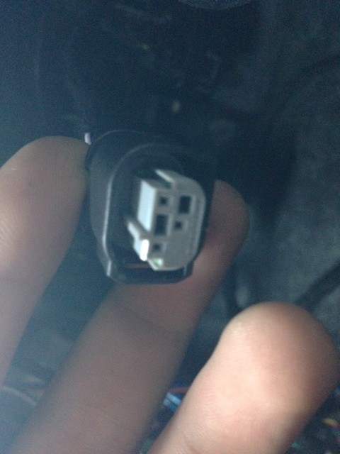

Ich finde keinen Stecker außer den kleinen am Handschuhfach der blind gesteckt ist

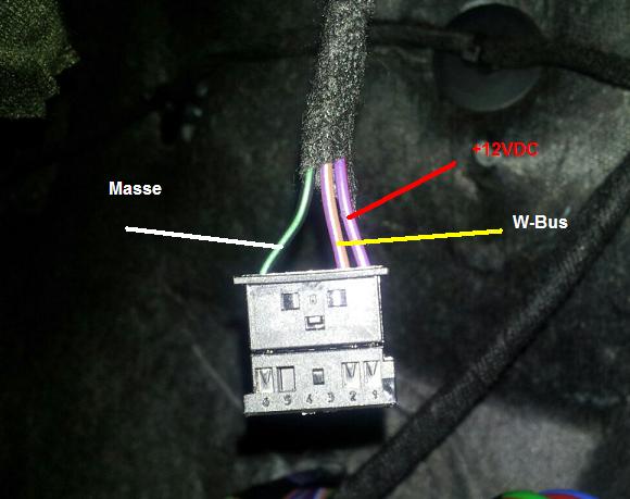

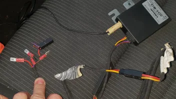

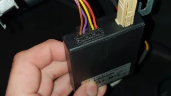

es gehtseit 3 Minuten kann ich meine Werksseitig verbaude Standheizung versteuern.
Dank GSM Fernsteuerung von überall wo es GSM Empfang gibt.
