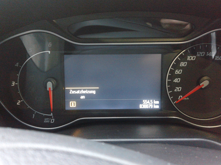

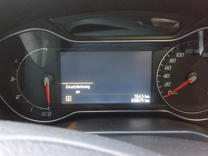

  • Hartnäckigkeit wird belohnt... in meinem Fall (endlich) mit einer funktionierenden Standheizung. SUPER ;) Dauer der ganzen Geschichte heute um 07:00 Uhr: 20 min, danach konnte ich glücklich vom FFH heimfahren ;)
    Anbei der Beweis. Sorry für die schlechte Bildqualität.
