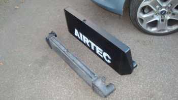

so die ersten teile für meinen Diesel trudeln ein.
Direkt mal nen großen LLK geordert damit die Leistung auch im Sommer da ist.
LLK fürn benziner (2,5T) gibts auch größe ist gleich deswegen das Bild.

Willst Du nur den LLK tauschen ohne zu remappen? Oder wie sind die weiteren Tuningpläne? Würde mich interessieren, da ich mich mit dem Thema schon länger beschäftige.
Noch was zum LLK: Ist das nicht eher suboptimal den nach oben zu vergrössern, wo er a) keinen Fahrtwind abbekommt, da der Ausschnitt in der Schürze das nicht hergibt, und b) selbst wenn Du die Schürze anpassen würdest, der recht massive Stahlträger der sich hinter der Schürze versteckt dann auf jeden Fall im Weg ist?
Ist das jetzt ein vom Benziner stammender LLK oder wird der extra für den Diesel hergestellt? Denn beim Diesel sind die Ladedrücke um einiges höher und die Frage ist ob der den Druck abkann.

den LLK kann man problemlos rtauschen ohne zu remappen. weitere maßnahmen sind dann noch ein vernünftiges Map dies wird dann auf der rolle rausgefahren.
Der LLK ist speziell für den Diesel gefertigt, hatte bereits in meinem MK 3 einen großen drin den man im sommer deutlich merkte, keine Leistungseinbrüche mehr.

Der abgebildete LLK ist aber doch der vom Focus mit geänderten Aufhängungspunkten, sprich der vom 2,5T oder etwa nicht? Soweit ich weiß ist bei dem die Höhe wirklich zu groß und ein Teil verschwindet unter dem Träger. Meiner hört grade unterm dem Querträger auf, jedoch MUSS für eine vernünftiger Anströmung das Nummerschild sowie die Front bearbeitet werden. Fürn Winter ists ok aber im Sommer macht die Anströmung halt schon nen Unterschied.

Nein es ist kein Focus Kühler mit anderen aufnahmen, der Kühler wurde am Mondeo entwickelt und getestet und basiert nicht auf umgebaute Serienkühler. Auch wenn ein teil verdeckt ist kühlt er immer noch bestens. Sobald meiner fertig ist ( oder einer umgebaut wird) werden ein paar Prüfstandläufe folgen. Wichtig bei einem LLK ist die recovery rate und die wird mit dem Airtec sehr gut erfüllt.

der LLK passt in alle MK 4 2,0 und 2,2 L Diesel , für den 2,5T gibt es ebenfalls einen.
Montage ist plug&play.
LLK bringt i.d.R immer etwas da die Ansaugluft runtergekühlt wird somit mehr Sauerstoff in der Luft was zu einem leistungsplus führt.
Mehrlesitung wird bei ca 5-8PS liegen , bei bereits gechippten fahrzeugen etwas mehr. Eine Neu programierung der Software ist nicht notwendig
Also geht es vornehmlich nicht darum dass der grössere Kühler auch mehr Luft rein lässt sondern nur dass die Luft kühler wird ?
Gibt es dazu Vorher/Nacher Leistungsmessungen ??

Ist zwar für den 2,5T aber egal...
LLK + Downpipe+ 200 Zellen Kat haben zusammen 17PS und 59NM gebracht (auf Prüfstand ohne Chipanpassung, war aber vorher schon gechipt; 305 --> 322PS 420NM--> 479NM)
Der LLK war dabei das teuerste in der Anschaffung.
Somit ist klar, wenn ihr richtig tunen wollt gönnt euch einen ansonsten ist der Spass wohl zu teuer für wenige PS mehr.
Ist halt feintuning und optimieren, wobei die ~470€ echt ok sind für einen Plug´n´Play Kühler.
