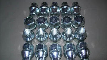

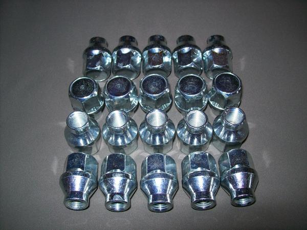

Ich habe bei H und R nachgefragt ob es eine günstigere Lösung gibt für 5mm Distanzscheiben (10mm Pro Achse) an der Vorderachse als die Radlager rauszuholen, da man die Bolzen so nicht tauschen kann. Siehe da!
Ich habe die info bekommen:
Universal-Befestigungsmuttern mit Schaft bis max. 10mm Distanzscheiben pro Seite.
M 12 x 1,5 x 34 mm Kegel zu/60° SW 19
Schaft: Länge 5 mm - 10mm, ø 14,7 mm
Bis 10mm Spurverbreiterung:
Art-Nr. 125001MZ5 / Preis pro Stück: 2,90 € bis 5mm
Art.Nr, 125001MZ10 / Preis pro Stück: 3,10 € bis 10mm
Beschreibung:
Die Schaftradmuttern sind für Alufelgen bis 10mm Distanzscheiben pro Rad. Die Serienmäßigen Radbolzen ragen bei 10mm Distanzscheiben pro Seite nur noch 2mm aus der Felgenanschraubseite. Die Schaftmutter passt in jedes Felgen innenloch das für M12x1,5mm gefräst ist. Sie verlängert das fehlende Gewinde bis max. 10mm und entspricht der vorgegebenen Haltbarkeit von Radmuttern. (Tüv frei)
