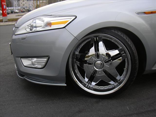

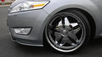

    zwecks lochkreis machst du mich jetzt stutzig der vorbesitzer hatte sie auf dem weißen mondeo oben
    soviel zeit ist schon vergangen aber auf die idee mal die felgen an den mondeo zu schrauben bin ich nicht gekommen

    Hast du das Foto schon gesehen und den Besitzer gefragt?
    Ich könnte vielleicht mal schauen, ob ich ihn im Forum wieder finde :)

    dein foto ist mir neu wie gesagt hatte nur das vom vorbesitzer also von dem weißen mk4
    wenn das hinhaut ..... bin morgen nochmal an der halle da werd ich mich mit ner lupe auf die suche machen
