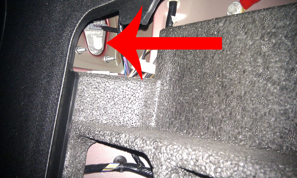

Sicherungskasten ab und durchgreifen, siehe Bild
sieht aber so aus als ob man die beiden SChrauben lösen muss um danach das gesamte Rücklich nach vorne aus zu bauen.
denn sichtbar auf dem Bild ist doch nur der Stecker die Lampe läßt sich doch so nicht nach hinten wegziehen. Oder ??und wenn ich schon mal das Bilde sehe frag ich gleich weiter wie kommt man an Stopp und Rücklicht ???

Aber jetzt weiß ich, wie ich rankomme. Vielen Dank für das Bild !@marksman: Ich denke, man kann den Lampenträger irgendwie ausclipsen ?!
Bevor ich mich wieder zu weit aus dem Fenster lehne und mist erzähle aber ich glaube die kann man echt ausklipsen. Ich habe da ein langes Kabel dran gesehen, was genug Raum lässt um die Fassung aus dem Sicherungskasten heraus zu ziehen und ich kann mich nicht daran erinnern auf der anderen Seite beim Birnenwechsel die komplette Rückleuchte ausgebaut zu haben

So, nachdem ich mich heute morgen ans Birnenwechseln gemacht habe, kann ich die Sache nun aufklären. Der Glühlampenträger ist tatsächlich nur eingeclipst. Auf der rechten Seite ist, wie schon erwähnt wurde, eine Klappe in der Verkleidung und auf der linken Seite muß man den Deckel vom Staufach/Sicherungskasten abnehmen. Man kann dann von dort durch die Öffnung nach hinten an den Lampenträger fassen. Im Lampenträger befindet sich eine orangefarbene 21W-Glühbirne für den Blinker und eine 21/5 W Zweifadenbirne für Brems- und Rücklicht.
