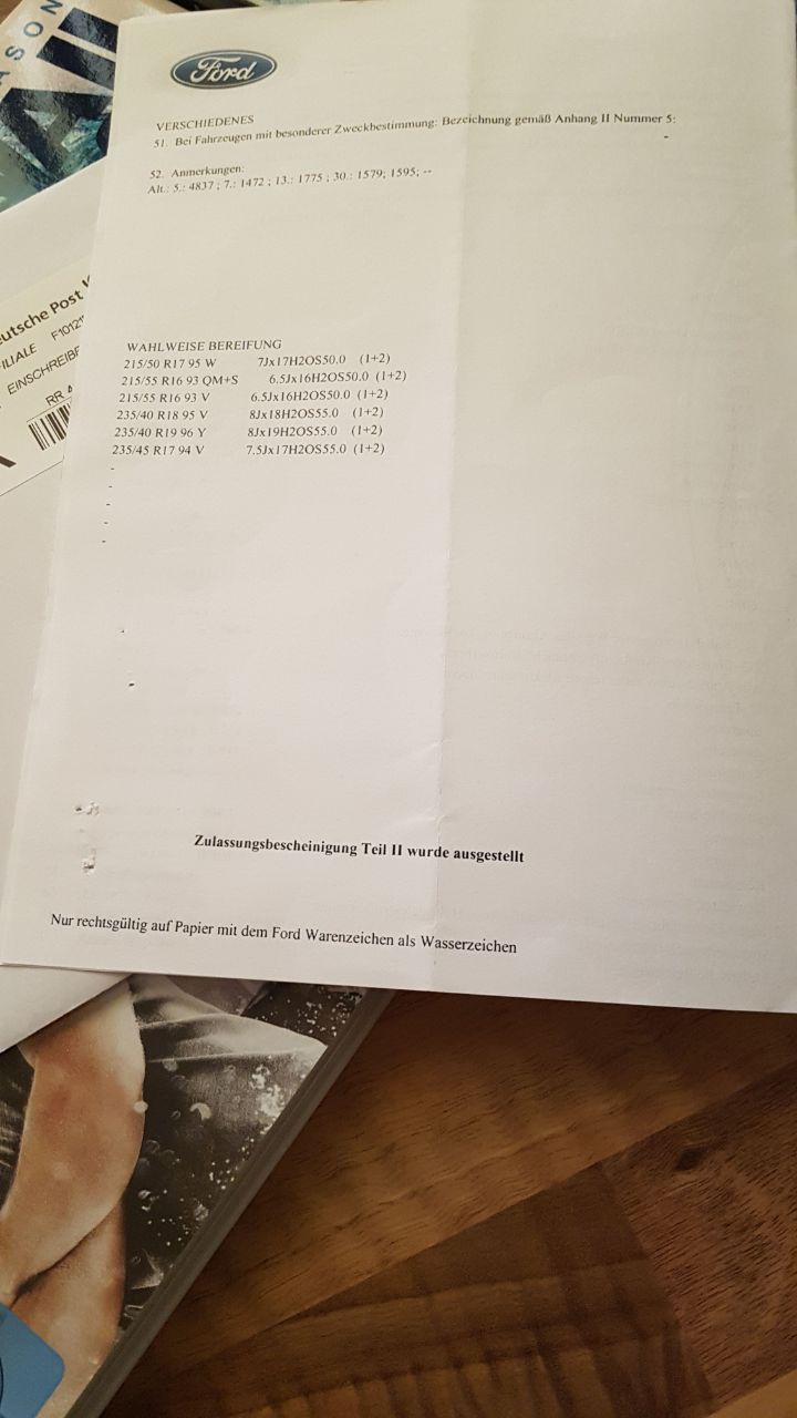

. Schaue morgen mal in der EU Dingsbumms nach. Bin auch soweit zufireden auch wenn ich die traglast geschichte nicht so recht verstehe beim Mondeo. Hab auf meinen Audi 225/35 R19 88Y gefahren bei 1600kg Leergewicht...Hinter 235/45 und vorne 235/40 R18 geht warscheinlich nicht oder?
nein geht nicht.der abrollumfang muss überall gleich sein sonst kommt es zu problemen mit´n abs/esp wenn du es brauchst.

nun die Antwort ist ganz einfach! Wenn Deine Angaben richtig sind, dann fährst Du einen 1.6er??? Richtig?
Alles über dem 1.6er darf KEINE 225er Reifen fahren!!!! Und leider hat das nunmal nichts damit zu tun das hier alle die Taschen voll Kohle haben!
Ich muß die Kombination natürlich noch eintragen lassen, mein Point S Verkäufer sagt das geht
Klar darf man auch mit einem 2.0 225/40/18 fahren... fahre ich selber im Winter... klar muss die Dekra ein Schriebs dazu reichen (~ 40,-), aber sonst gibt es da gar keine Probleme!
