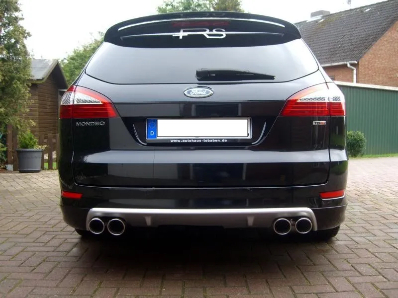

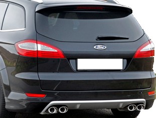

Hallo Ich möchte für meinen Ford Mondeo links und rechts je
2 Auspuffblenden an den Serienendschalldämpfer anbauen, aber ich kann nichts Brauchbares
finden.
Hat einer von euch so was schon mal gemacht?
Ich habe ja die IP Heckschürze deshalb kann ich ja nicht
irgendwelche nehmen ohne sie umzubauen.
So sollte es dann in etwa aussehen:
Duplex Auspuffblenden

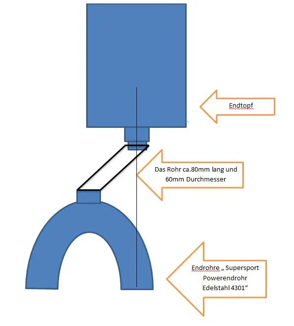

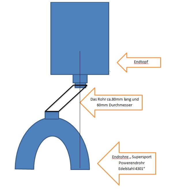

Moin
Entweder die Auspuffblenden ändern, oder ich ändere die
Originalen Auspuffrohre mit zwei Bögen und kann dann Normale Blenden
draufschrauben….
z.b. Die hier.http://www.ebay.de/itm/Auspuff-Bl…=item3a6ff59dbc
M.f.g. Matten -

Diese hab ich genommen: http://www.ebay.de/itm/4x90mm-Ede…=item4601189662
Ein wenig geschweisst und geflext und schon passt das... -
zeig mal paar bilder
Auch haben will
Ich habe die Originalen End-Rohre bis auf ca. 5cm vom End-Topf
abgeschnitten, danach die Schürze mit einer selbstgemachten Schablone
angezeichnet und ausgeschnitten.
Dann die neuen End-Rohre angepasst und angeheftet, danach
End-Topf ausgehängt und rundum verschweißt.
! Wichtig !
Gucken ob man den Radio Code auch hat.
Vorm Schweißen Batterie abklemmen!
Die Schweißstellen mit Rostschutzspray einsprühen! -

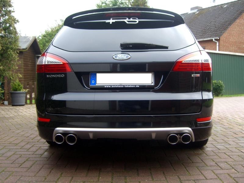

Kompliment!
Hast du schön gemacht sieht echt richtig gut aus. Darf man fragen, was da an Zeit investiert wurde?
Fährst du einen Diesel oder den 2,5l Turbo??? Ich habe den 2,0l Diesel mit dem nach unten gerichteten Endrohr und
möchte auch eine schöne Blende dran mache oder machen lassenViele Grüße,
fordfreak89
TOP gemacht!!!
Respekt!
Fährst du einen Diesel oder den 2,5l Turbo???*Räusper*
Aufm Bild ist der TDCI-Schriftzug zu erkennen...
Und im meinem Benutzerprofil steht doch 2,2 TDCI!
