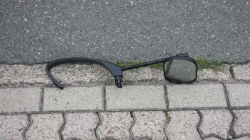

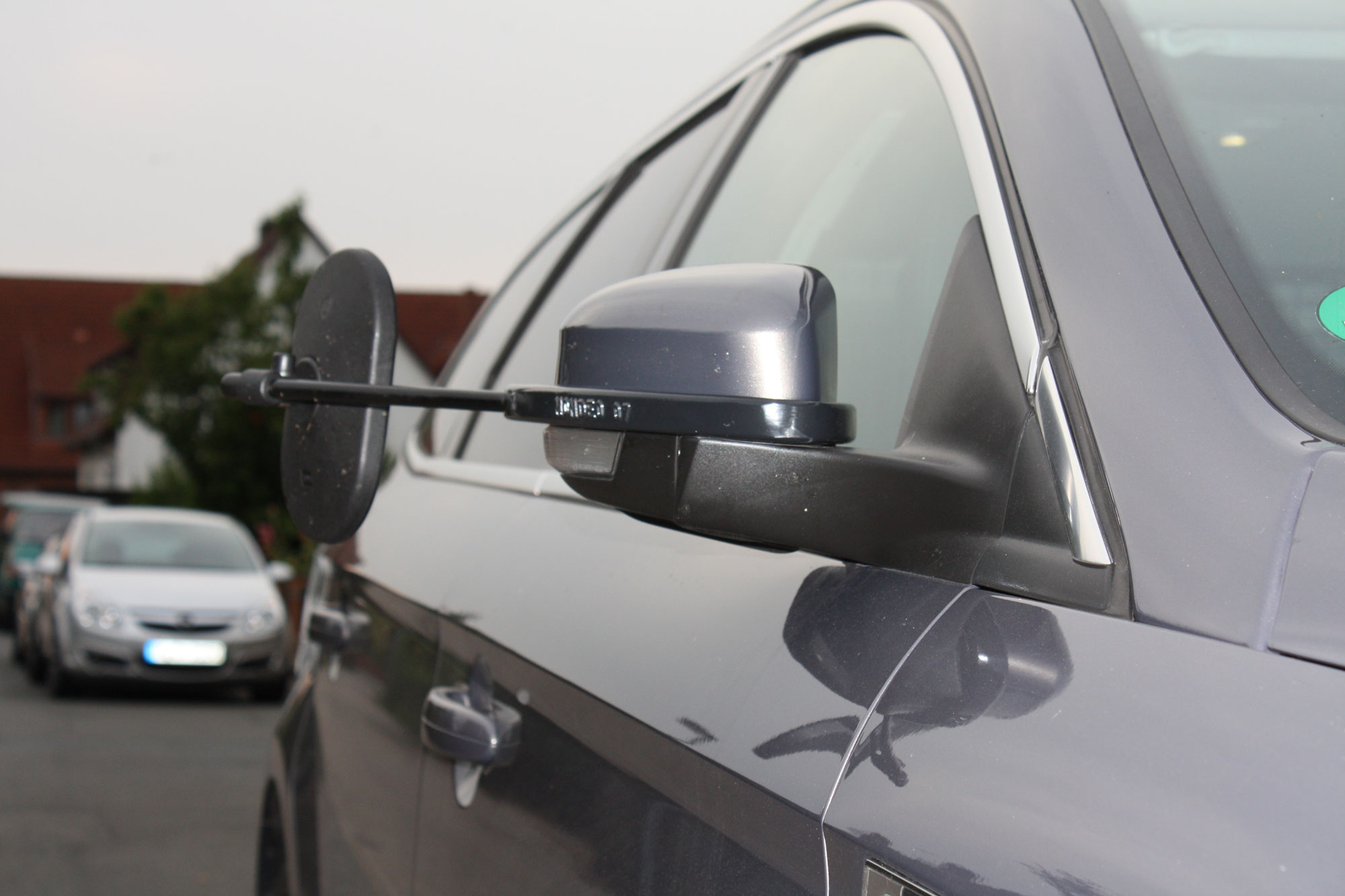

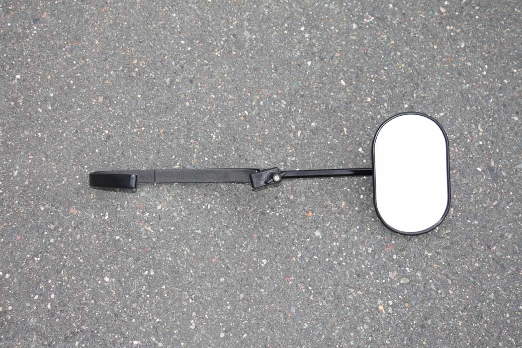

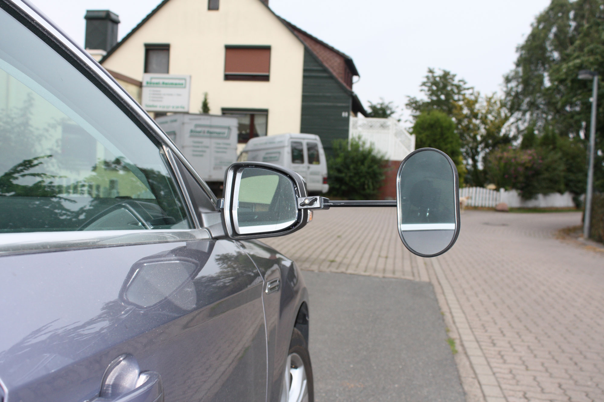

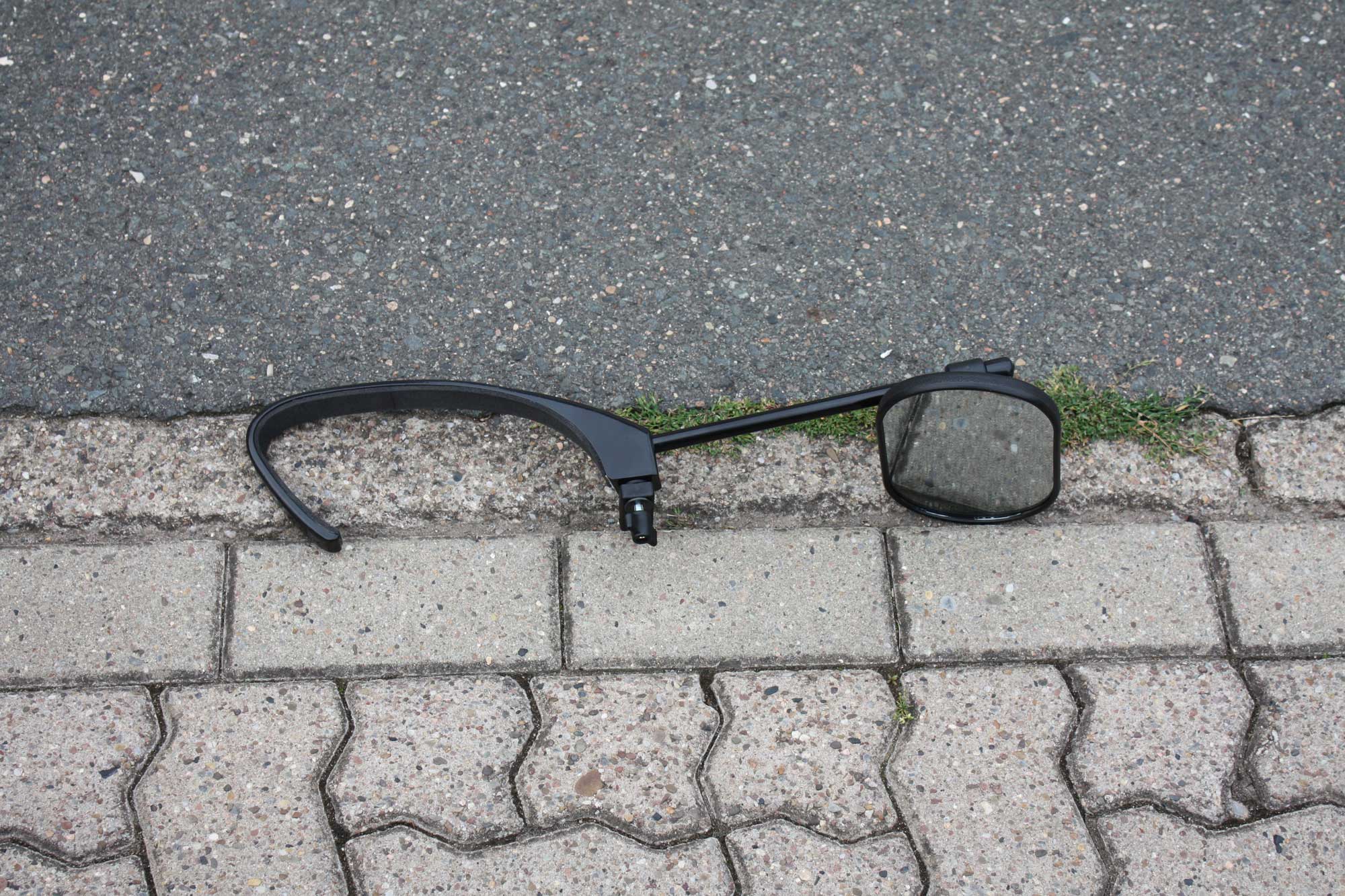

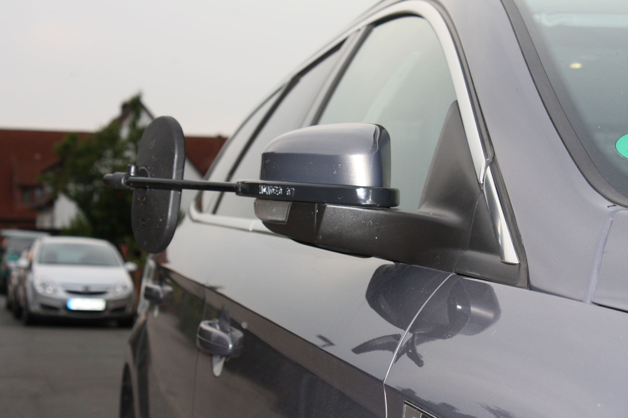

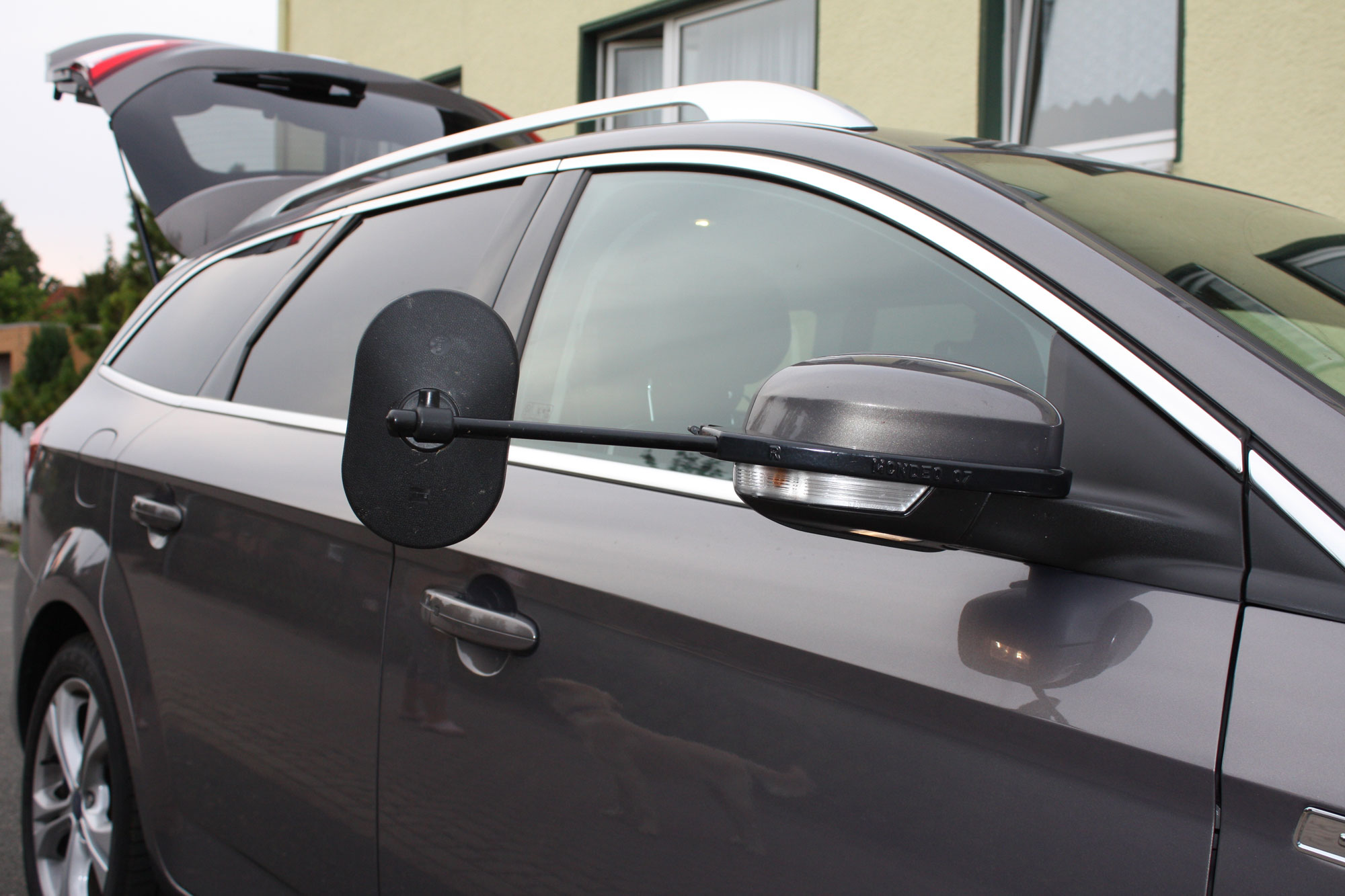

  • Da die Spiegel des Mondeo leider nicht für meinen 2,50m breiten Wohnwagen ausreichen, würde ich gerne eine Rückfahrkamera mit separatem Monitor verbauen. Einfache Sets kosten aktuell ja nicht mehr viel mehr, als ein Satz gescheite Wohnwagenspiegel.

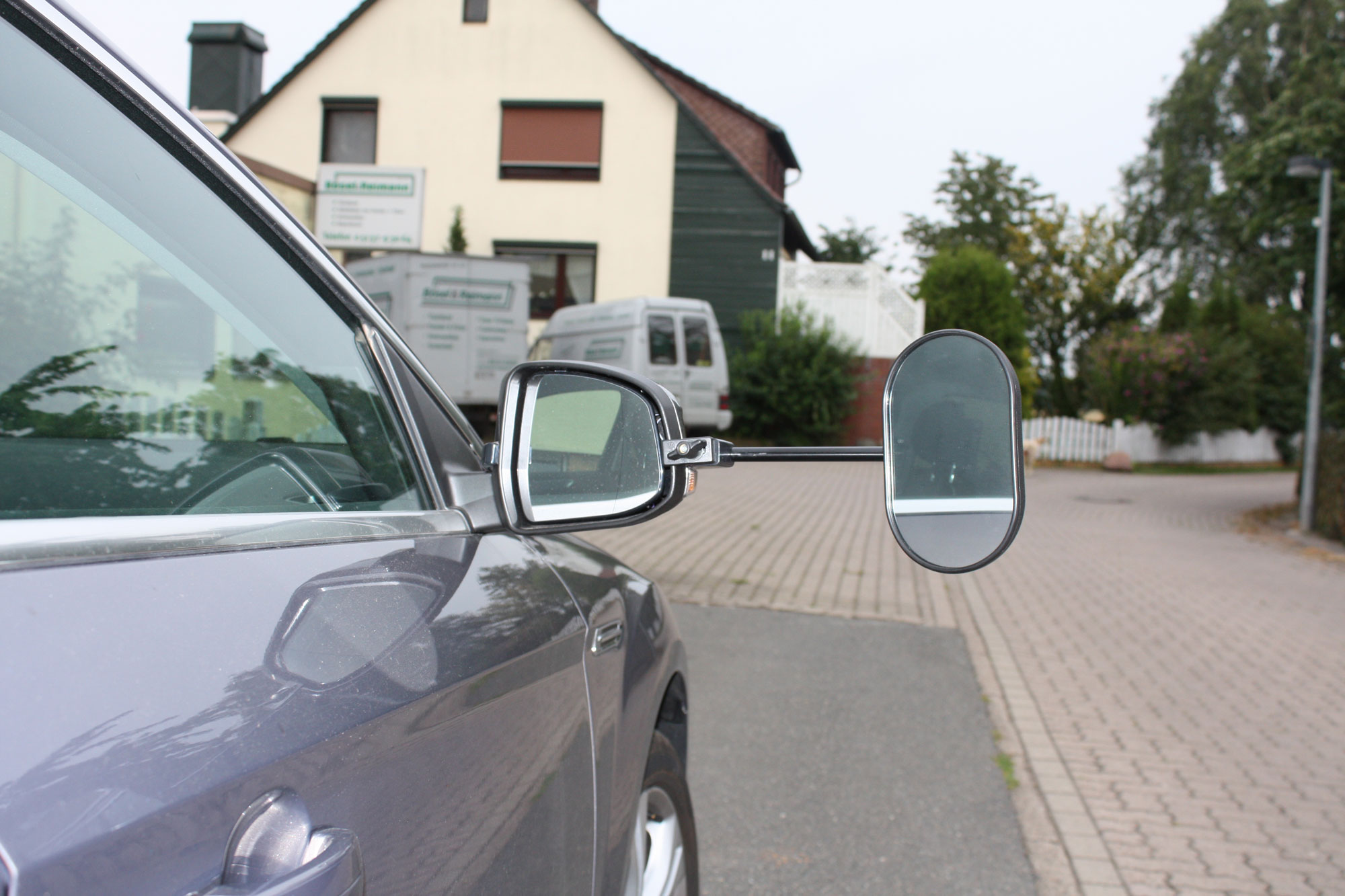

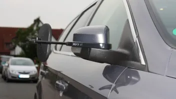

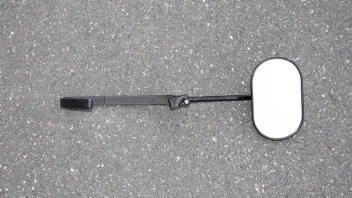

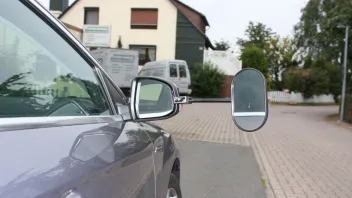

    Du willst also dann ohne Spiegel auskommen? Das würde ich aber schön sein lassen.
    §56StVZO: KFZ müssen Spiegel haben die so beschaffen und angebracht
    sind, dass der Fahrzeugführer nach rückwärts und seitwärts - auch beim
    Mitführen von Anhängern - alle für ihn wesenlichen Verkehrsvorgänge
    beobachten kann.
    Welch schwammige Formulierung, heisst in der Praxis dass die hinteren
    Fahrezugecken einsehbar sein müssen, also die Spiegel breiter als das
    Fahrzeug/Anhänger sein müssen. Ist das nicht gewährleistet ist z.B. auf
    der Autobahn die Nebenspur nicht ausreichend einsehbar.
    Und gleich noch als Tip : nimm die von EMUK, die sind klasse.
    Gruß Daniel
