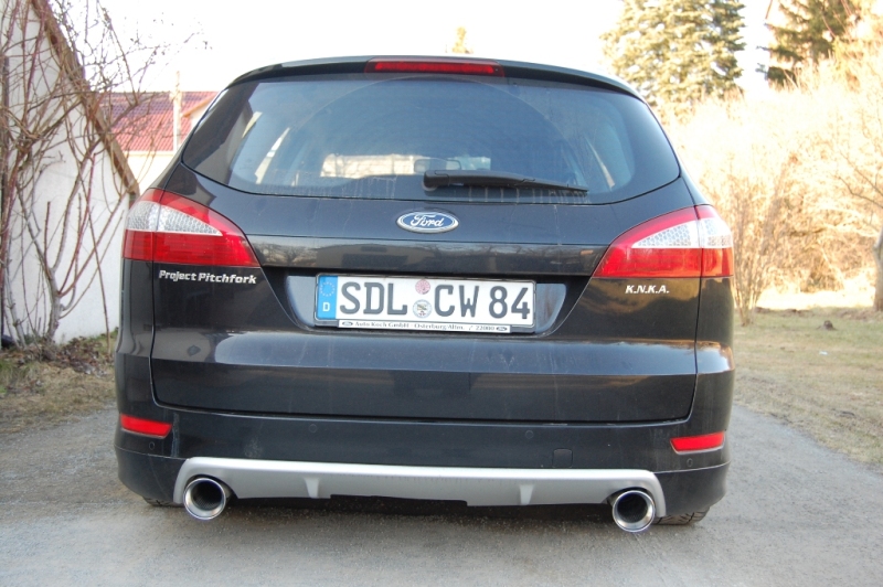

  • Ich hab bei mir die originalen TS-Blenden abgesägt und einfach neue über das Abgasohr geschoben und verschweißt! Bei mir hat das Anschweißrohr der neuen Blende genau über das Abgasrohr gepasst! 55mm ist das Abgasrohr im Außendurchmesser gewesen! Wie das bei dir ist weiß ich nicht! Meiner ist ein Diesel, wie das beim Benziner mit den Durchmessern ist kann ich dir nicht sagen! Bei mir gibt es da keine Probleme mit der abnehmbaren AHK! Selbst bei Doppelblenden sollte es da keine Probleme geben, da ist genug Platz! Ich persönlich bin kein Freund von Doppelblenden! Aber wenn würde ich die nicht zu groß wählen! Die sind sonst so extrem breit! Aber letztendlich ist es ne Geschmackssache! Meine Blenden sind 25cm lang und 10cm im Durchmsser! Der Anschweißstutzen ist wie gesagt 55mm im Innendurchmesser und ist genau auf das Abgasrohr gegangen!

  • Täusch ich mich oder ist da unsauber rumgeschnippelt worden ?(
    Die Endrohre haben aber nicht in denn Originalen Ausschnitt gepasst oder ?(
    Wenn ja, haste nen Link was das für welche sind :D

  • Ja, ist nicht sauber gemacht worden.Pi mal Daumen Ausschnitt...
