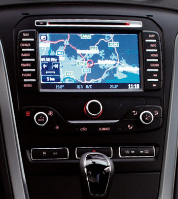

  • okay hmm das vermiest mir jetzt gewaltig den abend, ich dachte wen man dieses convers+ hat und navigationssystem hat das gerät auch einen video eingang,
    hmm echt übel

  • ich kann dir wärmstens diesen Thread empfehlen und muss dich leider enttäuschen, denn das Navi gibt es in zwei Ausführungen einmal mit Videoeingang (wenn RVC mitgeordert) und einmal ohne Videoeingang. Da du keine RVC hast, sonst würdest du nciht nachrüsten wollen, wirst du leider so wie ich ein Navi ohne Videoeingang haben und damit bleibt dir nur die Lösung mit einem separaten Monitor über.

  • das NaviPlus dürfte aber nur verbaut sein, wenn RVC oder Premium-Soundsystem von Werk eingebaut waren. ohne eins der Features wird vermutlich nur das Navi ohne Videoeingang eingebaut sein. Da hilft wohl nur ausbauen und nachschauen.
  • Nee, kann drin bleiben. Wenn kein Navi-Plus verbaut ist (silberne Stege zwischen den Tasten) dann hast du auch keinen Video-Eingang.
  • danke für den HInweis, dann hat sich die kleine Resthoffnung, die ich hatte, leider auch erledigt ;(

  • waas heist den FL-NX???
    also ich versteh jetzt gar nix mehr ich hab -das Business Packet 1 mit dem Navi mit tuchscreen, so weiterhin hab ich Convers + (falls das was hilft) Mondi ist Bj 03/2011 so und nun hatt des ding jetzt video eingang oder net? weil ich bin noch nicht so fit im bezug auf Mondeo Technik und abkürzungen, tja vielleicht kann mir hir nochmal weiterhelfen
    :dankeschild: :dankeschild: :dankeschild: :dankeschild: :dankeschild: :dankeschild:
  • das NX ist das ANvisystem mit Touchscreen und SD-Karte
    FL bedeutet FaceLift, also der Mondeo ab 10/2010???
    Du hast also das FL-NX, hast du nun silberne Stege zwischen den Tasten hast du auch einen Videoeingang, ansonsten leider nicht
  • FL-NX = Navigatinsgerät aus dem Facelift Mondeo. Hat als Karten-Datenträger eine SD-Karte
    vFL-NX = Navigatinsgerät aus dem Mondeo vor dem Facelift. Hat als Karten-Datenträger eine DVD.
    Beim DVD-Navigationsgerät lässt sich über die Software-Version sehen, ob es einen Video-Eingang hat oder nicht.
    Beim SD-Navigationsgerät sieht man an der Chrom-Strebe und an den Chromringen um die Klimaanlagen-Temperaturregler sehen ob es die PLUS-Variante ist.
    Ob alle PLUS-Varianten den RVC (RearViewCamera) Eingang haben, kann ich aber nicht zu 100% bestätgen.
    Meine bisherige Erfahrung ist aber, das alle MIT den Chrom-Aplikationen den Eingang haben.
    Das Convers+ selber hat definitv keine Video-Eingang (Leider)
    Egal ob FL oder vFL ;)
    Gruß C1500
