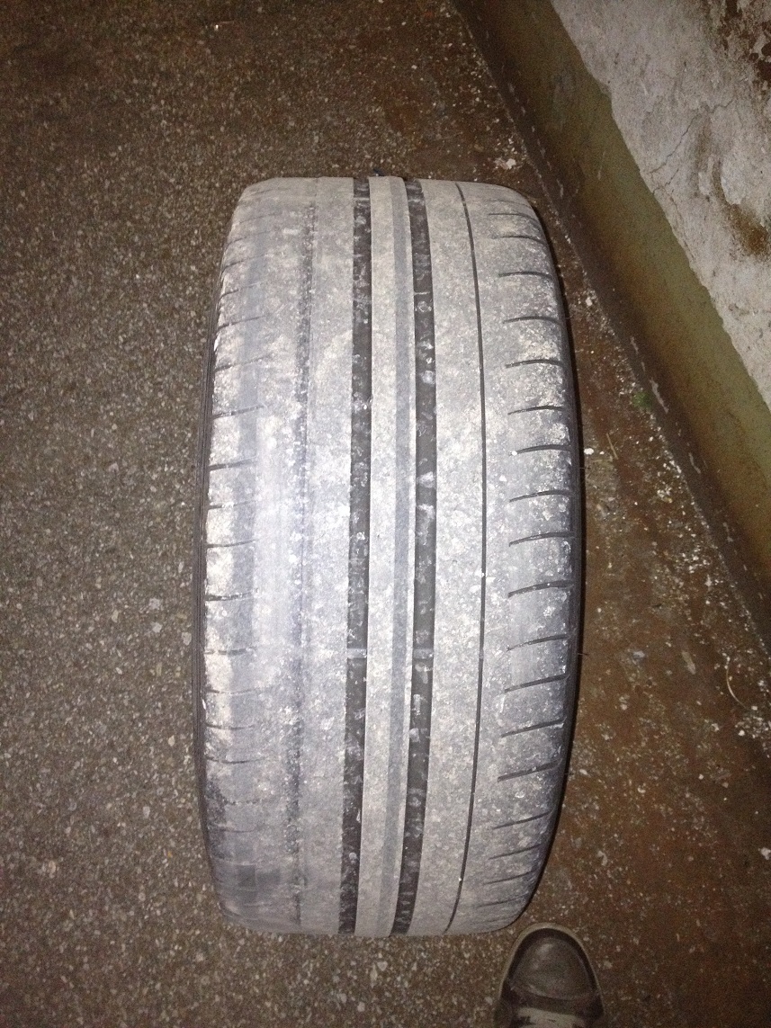

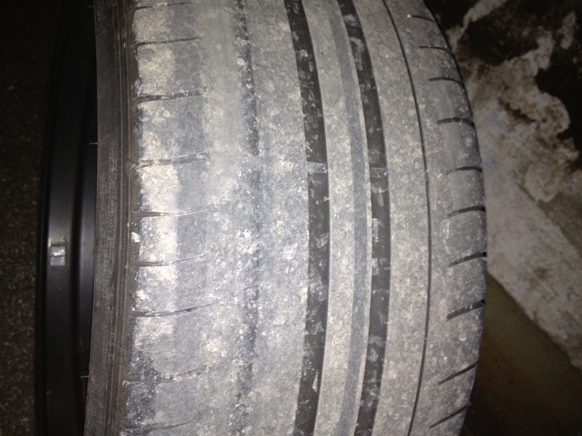

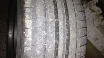

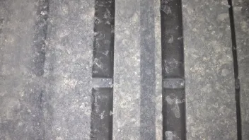

    ich hab heute einen üblen schock bekommen.
    Und zwar wusste ich das die Reifen die ich letzte Saison vorne drauf hatte bald durch sind, und war heute mal bei meinem Reifenhändler um eine neubestellung aufzugeben, und er hat sich die Dunlop SportMaxx GT angeschaut die ca. 18 000 km drauf waren.
    Und musste feststellen, das die innen komplett Blank sind.
    Ich habe die Vermutung, das Spur und Sturz vorm Tieferlegen nicht gestimmt haben, da ich ja im November nach dem Tieferlegen alles einstellen hab lassen. Aber als ich die Sommerreifen runter gemacht hab letztes jahr wäre mir da nichts aufgefallen. Und beim Montieren dieses jahr ist mir auch nix aufgefallen. Aber können die Reifen die letztes jahr vorne waren und dieses jahr beim Montieren noch ca 3-3,5 mm hatten innen so schnell blank sein?
    Und weis jemand einen Reifenservice der auch Spur und Sturz einstellen kann bei meinen Sommerfelgen? Der letzte hatte gemeint er macht das nicht, da er sonst meine Felgen zerkratzen würde (Tomason TN5) da die ja Vorstehen.

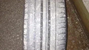

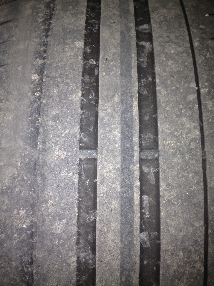

    und hier mal ein Foto wie krass der Unterschied ist.

  • Das passiert nicht nur bei Tieferlegung oder dem S Fahrwerk, selbst beim stink normalen Fahrwerk. Meine letzten Reifen waren aussen knapp vor der Verschleissgrenze (gibt ja extra diese Erhebung im Profil) und innen fuhr ich auf der Karkasse. Das habe ich leider erst beim Wechseln gesehen.

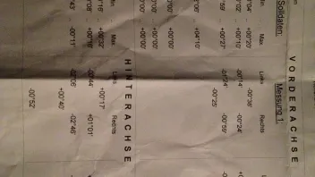

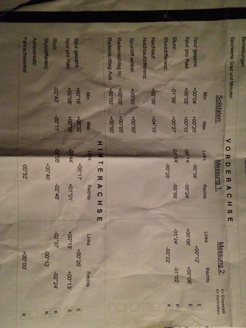

    Für die Pros unter uns, lad ich mal des Protokoll vom Spureinstellen hoch, und bitte um Bewertungen!
    Und macht das einen Unterschied ob er auf 17" Felgen einstellt oder auf 16" ? auf dem Protokoll steht nämlich 17" aber es waren nur meine 16" Winterreifen.
  • Das sieht soweit alles gut aus und lässt nicht wirklich auf eine verstellte Spur hindeuten bzw. auf die Erklärung, warum die Reifen innen blank sind.
    Jetzt muss ich aber dann nochmal nachhaken. Wo waren die Reifen montiert, die innen Blank waren? Vorne oder Hinten? Sind die Montageorte im Laufe des Reifenlebens mal geändert worden (vorne/hinten, links/rechts)?
  • Also letztes Jahr waren sie Vorne drauf da wurden sie aber gleichmäßig abgefahren waren bei Winterreiffenmontage noch gut.
    Seit diesem Jahr hab ich getauscht nach hinten, und da wurden sie innen Blank innerhalb der letzten 3000 KM
