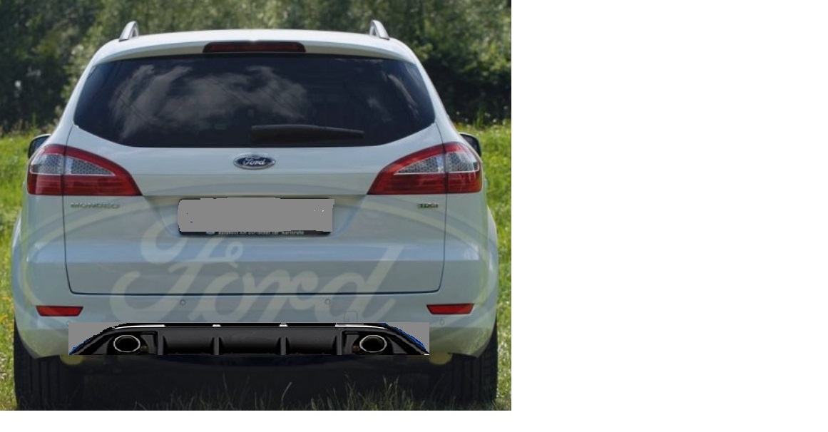

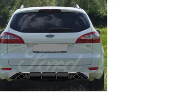

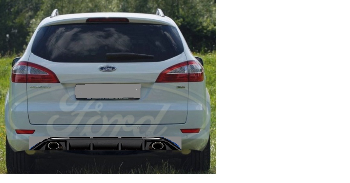

    liebeugel schon lange mit nem Focus RS Endtopf weiss einer von euch ob der Passen könnte unterm MONDI .
    Er hat ja seinen Schalldämpfer mittig und R+ L kommen die endrohre raus . Stört wohl die Reserveradmulde?
    Hab leider keine MAße von meinem noch vom RS
    Hier Bilder
    http://www.ebay.de/itm/Ford-Focus…=item4163016dc3
    Bin mal gespannt was ihr meint
  • man sagt ja nichts sein unmöglich...
    aber die reserveradmulde wird stören ...
    kumpel von mir hat seine 328i e46 bmw auspuffanlage gegen die des M3 models getauscht er hat einfach die reserveradmulde rausgeflext und ein bodenblech eingeschweißt dann gings
    weiß nicht aber soweit würde ich nicht gehen wollen ...
    jedem das seine ...
    aber ein hingucker ist es bestimmt Mondeo mit RS auspuff ! :thumbup:
    lg
  • Ok das kann ich nicht machen da da meine Gasanlage drinsitzt.
    Meine Gedanken falls das ginge wäre den RS Diffusor in die Stoßstange einzulassen und da den RS endtopf
    Raus schauen lassen naja soweit so gut
