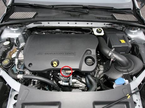

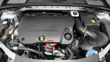

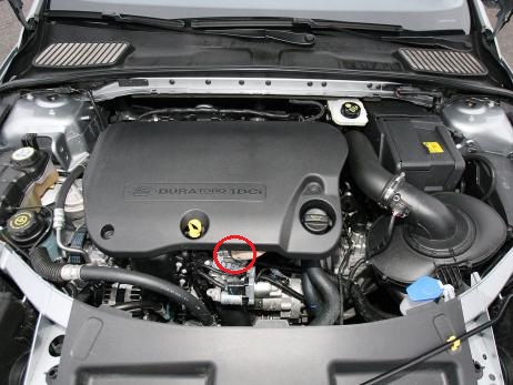

    Beim 2.2 TDCi läuft die Abgasrückführung auf der Fahrerseite oben am Motorblock vorbei. An der Vorderseite, knapp unter der Motorabdeckung ist eine Verbindugsstelle mit 2 Schrauben im Alurohr. Es reicht aus, die Schrauben minimal zu lösen, damit man ein Blech dazwischen schieben kann.

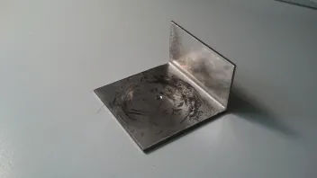

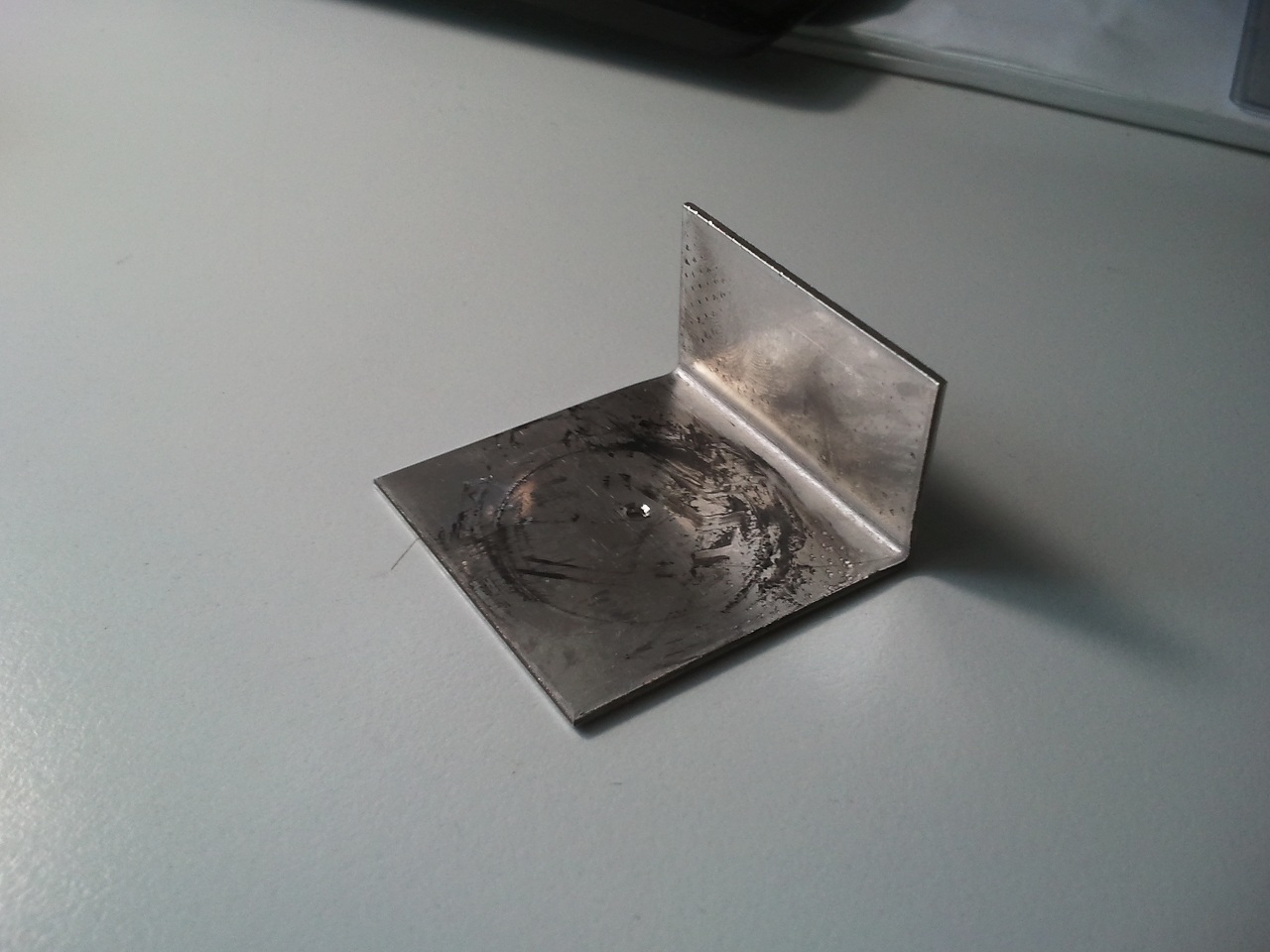

    Eine Blechbreite von 4,5cm passt gut dazwischen. Aufgrund der thermischen Belastung empfiehlt sich Edelstahl mit einer Stärke von mindestens 1mm. Mein erster Versuch aus Dosenblech beim Vorgänger war nach einem Monat kreisrund über den Rohrdurchmesser durchgefressen.
    Hier mein Versuchsblech, mit Loch:
  • Ok danke das werde ich mal versuchen! Das Loch in der mitte muss das eine bestimmte Größe haben?
  • Das Loch sollte eigentlich nicht drin sein. Ich habe es reingebohrt, um damit die Fehlermeldung zu vermeiden (was nicht funktioniert hat).
    Das Blech sollte aber ein gutes Mittel sein, um bei dir festzustellen, ob die Abgasrückführung dein Problem ist. Für eine kurze Probefahrt kannst du die Fehlermeldung durch das Blech ignorieren. Schlimmstenfalls, aber sehr unwahrscheinlich, schaltet die Elektronik nach einiger Zeit in den Notlauf.
    Hintergrund der Fehlermeldung ist, dass die Abgaseinstufung verloren geht (NOx steigen an). Daher möchte das Fahrzeug in die Werkstatt. Mechanische Schäden entstehen nicht. Nimmt man das Blech nach kurzer Zeit wieder raus, ist die Meldung wieder weg.
  • Also nur das ich das richtig verstehe ich verschließe das Rohr das von der Ansaugbrücken Seite am Druckrohr zu dem Ventile geht oder?
  • Beim 2.2 TDCi läuft die Abgasrückführung auf der Fahrerseite oben am Motorblock vorbei. An der Vorderseite, knapp unter der Motorabdeckung ist eine Verbindugsstelle mit 2 Schrauben im Alurohr. Es reicht aus, die Schrauben minimal zu lösen, damit man ein Blech dazwischen schieben kann.
    Ergänzung: Das entsprechende Alurohr hat einen Durchmesser von etwa 2cm und ist ohne Beschichtung oder Ummantelung. Genauer habe ich das gerade nicht im Kopf.
    Ich habe die Aufteilung der anderen Leitungen nicht im Kopf, daher kann ich dir nicht sagen, ob wir das Gleiche meinen.
    Um zu vermeiden, dass wir aneinander vorbeireden, kann ich ja mal ein Foto machen. Damit wird es sicher eindeutig.
    EDIT: Hab ein Bild im Netz gefunden, das tuts auch
  • Ja das ist das Rohr was so wellig ist da am Anschluss. Und nach oben hat es einen schwarzen Überzug. Ja gut alles klar danke!!
