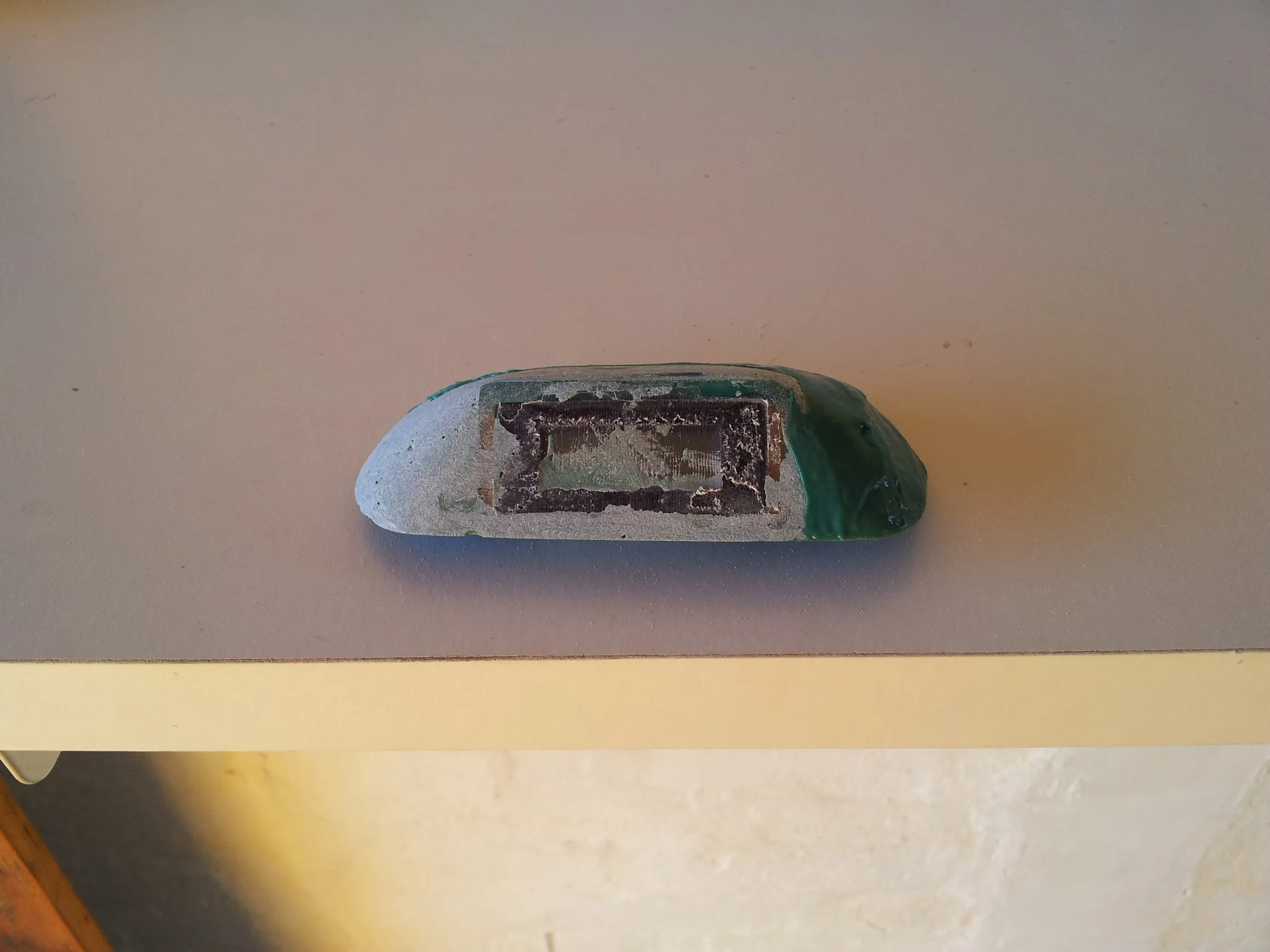

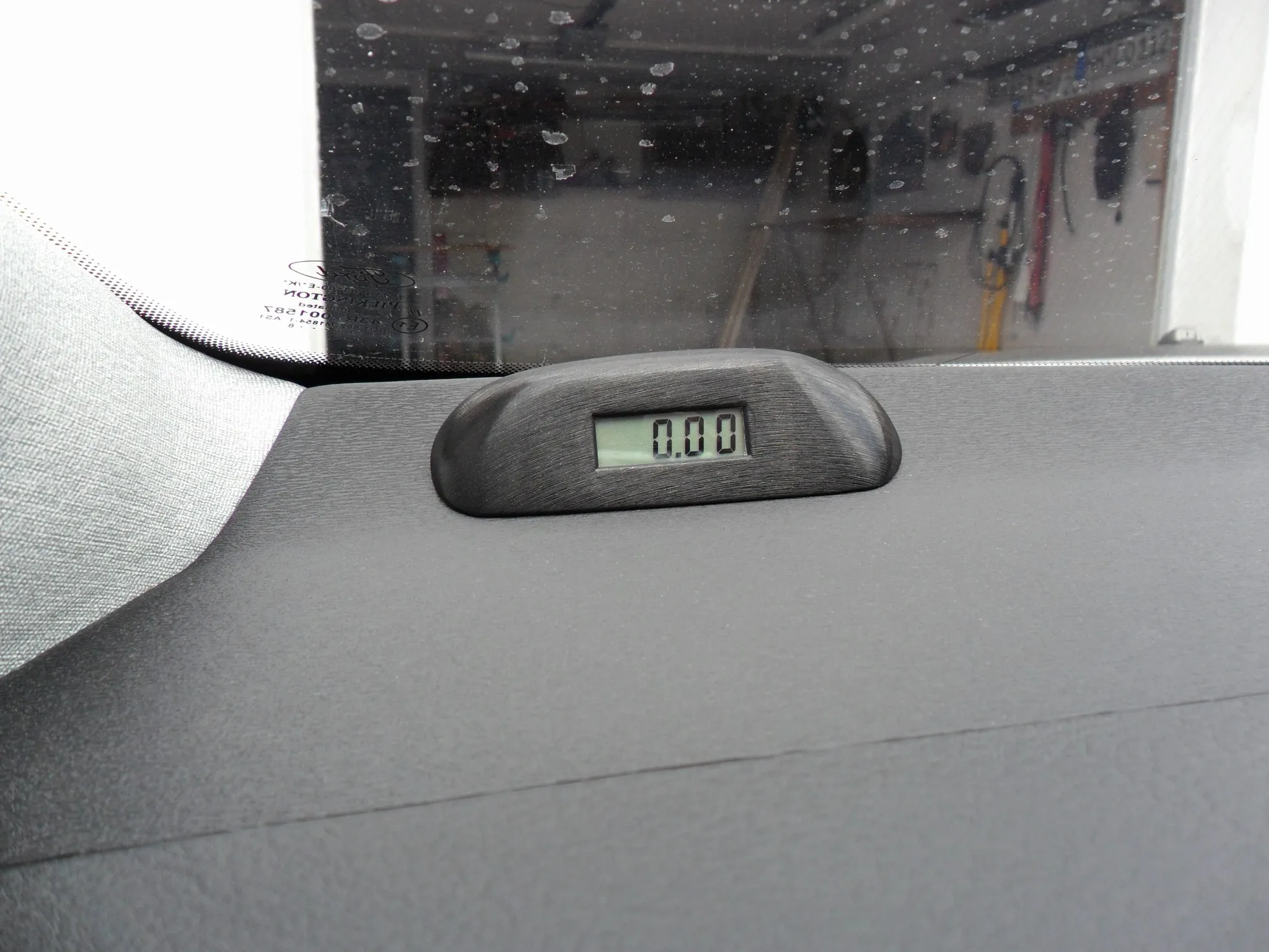

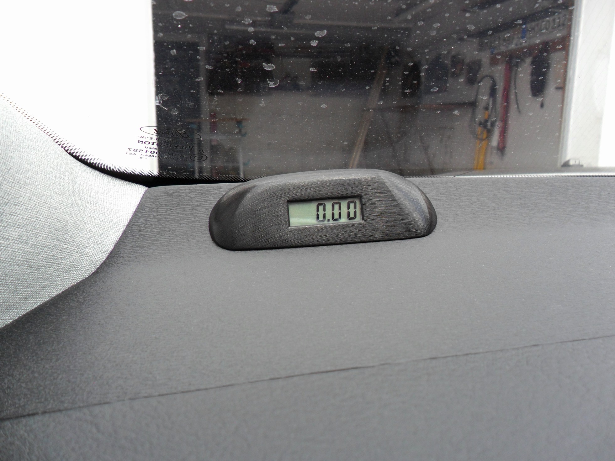

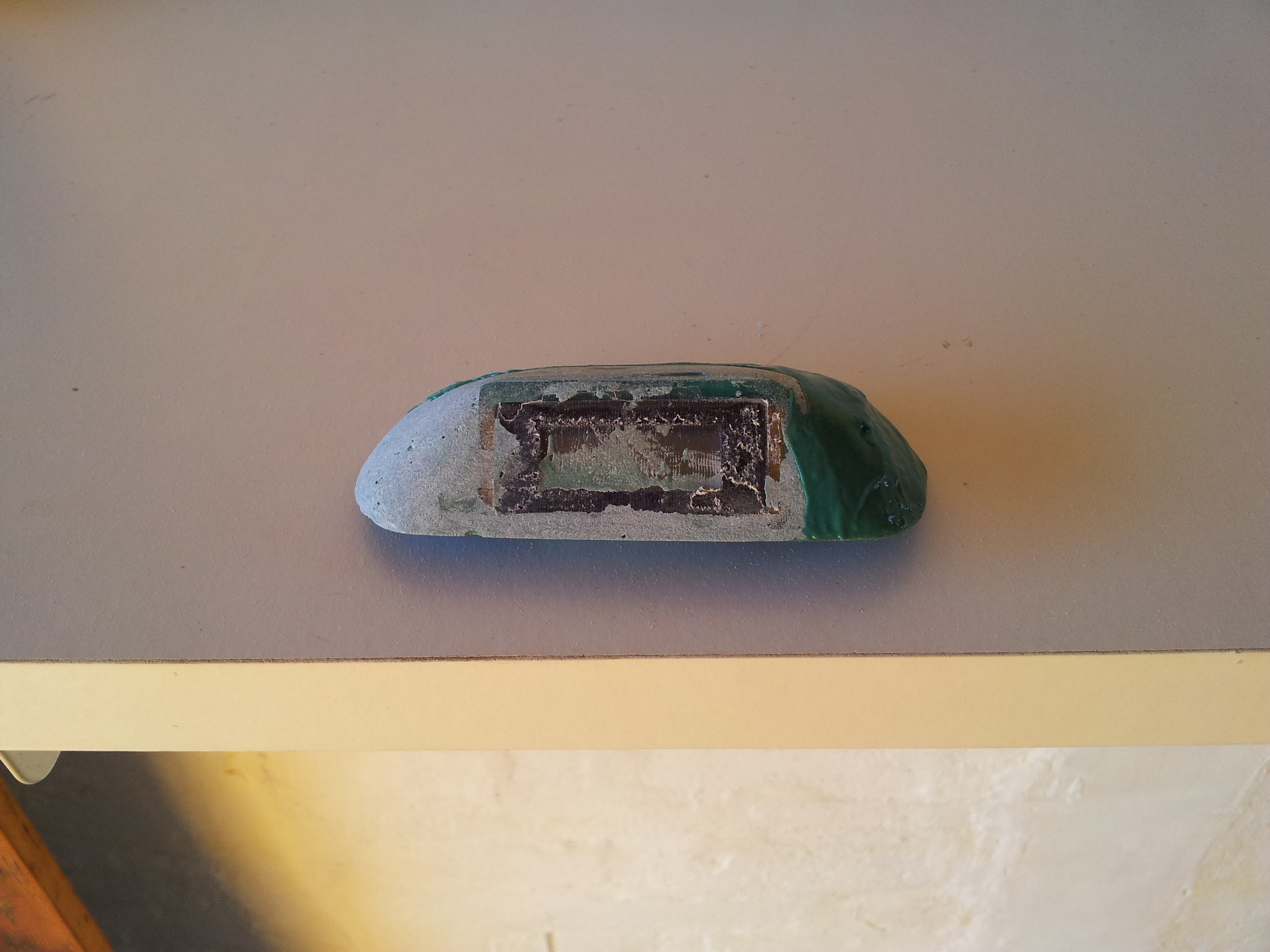

    Hab mir jetzt ne Ladedruckanzeige eingebaut!
    Da mir die Rundinstrumente alle zu Groß sind hab ich mich für ne digitale Ladedruckanzeige entschieden. Hab ich vom Kumpel für 80 Euro bekommen. Gibts aber auch bei Ebay. Beleuchtung ist rot.
    Hab im Armaturenbrett ne Öffnung geschnitten und sie dort Eingespachtelt.
    Das Ganze mit 3M Folie schwarz mit Struktur bezogen. Passt perfekt zum Orginalarmaturenbrett.
    Gruß Uwe

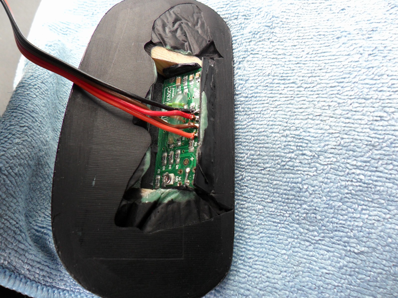

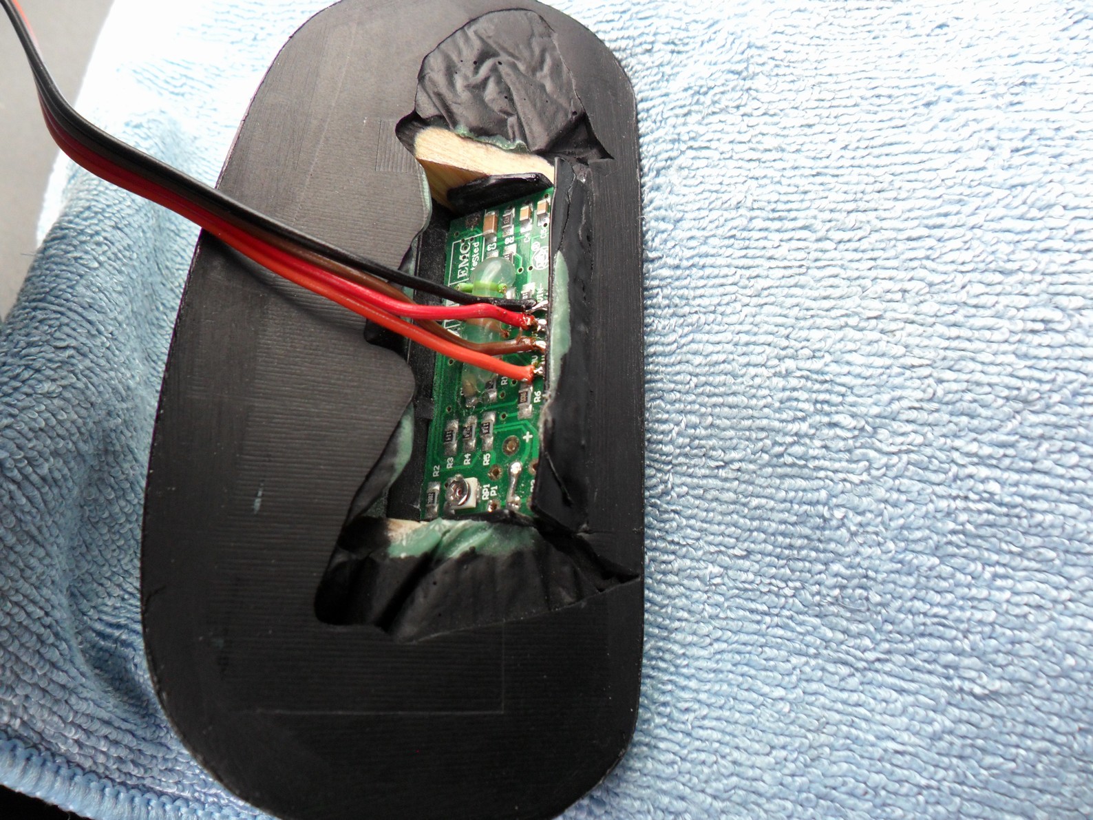

    Die Anzeige hat ne Steuerteil das ich im Motorraum verbaut hab. Hab in den Unterdruckschlauch ein T Abzweig rein gemacht. Kabel zum Innenraum hinter dem Handschuhfach durch und gut. Strom hab ich mir vom Sicherungskasten unter dem Handschuhfach geholt.
    Die Anzeige hat nen Filter. Es is aber schon anders als bei Rundinstrumenten. Dafür zeigt sie auch den Unterdruck an.
