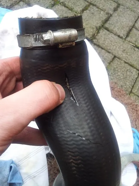

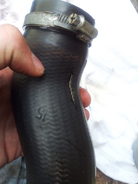

    War gerade in den Ferien mit meinem Mondeo 09 2.2 tdci und bei der Rückfahrt während der Fahrt ein kurzes Rütteln. Bin weitergefahren habe gemerkt, dass die Leistung manchmal beim Beschleunigen fehlt. Nach ca. 100 km fahrt das totale Aus für mein Mondeo. Der Schlauch vom Turbo hatte nen Riss. Ist das den wirklich möglich nach 3 Jahren? Muss allerdings sagen da wo ich wahr, wahren 32 Grad an der Tagesordnung.....
  • Ja, da hat man hier und da schonmal von gelesen.
    Auch, dass der Schlauch einfach abgerutscht ist weil sich die Schelle löst.
    Gottseidank ein nicht so teurer Defekt.
    der Turboschlauch war bei mir auch gerissen.
    Kosten: 62,40 Euro für den Schlauch und er Einbau Dauer 1 Std. mit 107,74 Euro Gesamtkosten 202,47 Euro. :(
    Leistungsverlust war bei mir nicht zu merken nur ein komisches Pfeifen. Lief aber bis nach Hause aus Stuttgart kommend nach Frankfurt.
    Gruss

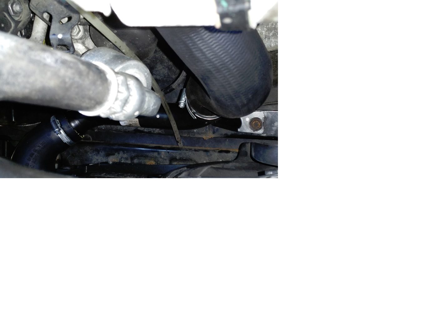

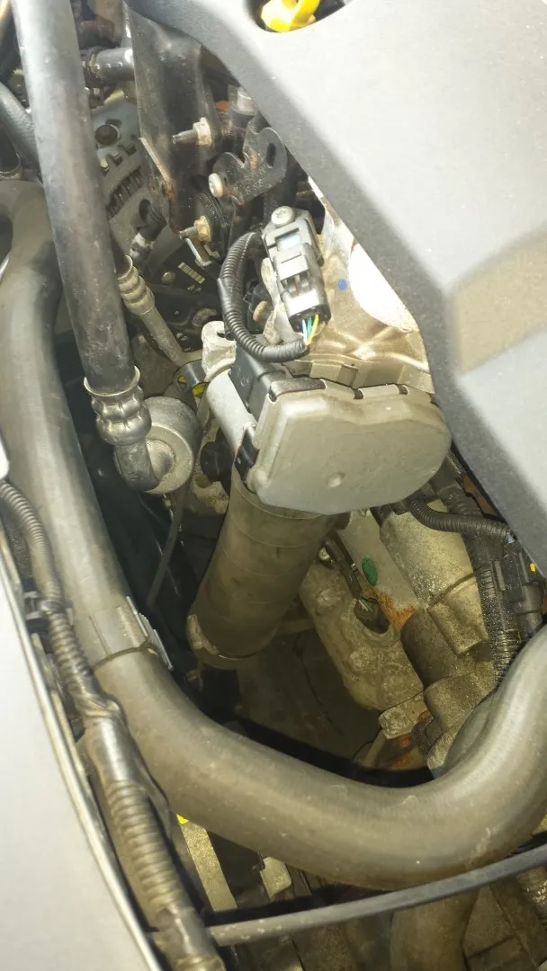

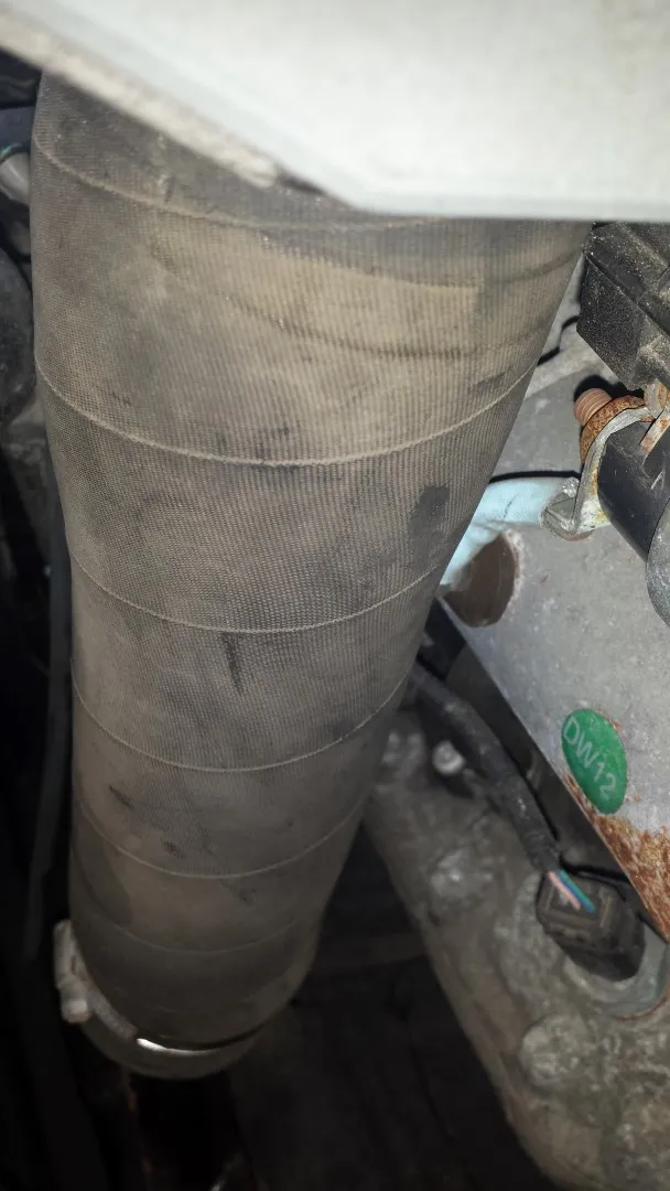

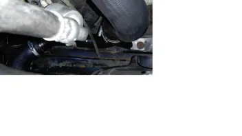

  • Kommt man von oben ran um die Schläuche zu überprüfen? Die großen zum/vom Ladeluftkühler sieht man ja ganz gut.
    Ghia Ausstattung (optisch eher Titanium S), Tit S Front und Heck, Voll-Leder, Memory, Automatische Bordstein-Spiegel, Facelift-Convers+, Facelift SD-MCA Navi mit RFK und Navi-Mod, komplette Facelift Mittelkonsole sowie Facelift Türverkleidungen, Lenkrad von Meinlenkrad.de (neu bezogen, weiße Nähte und abgeflacht mit neuen Konturen), Tempomat, Regen-und Lichtsensor, Keyless Go, Sprachsteuerung, Sound und Connect, Kurvenlicht mit Linsenscheinwerfern nachgerüstet, Abnehmbare Westfalia AHK, Alarmanlage mit Innenraumüberwachung, PDC vorn und Hinten
  • hi,
    ja kommt man, es sollte aber noch ein freundlicher FFH nachschauen um sicher zugehen. :)

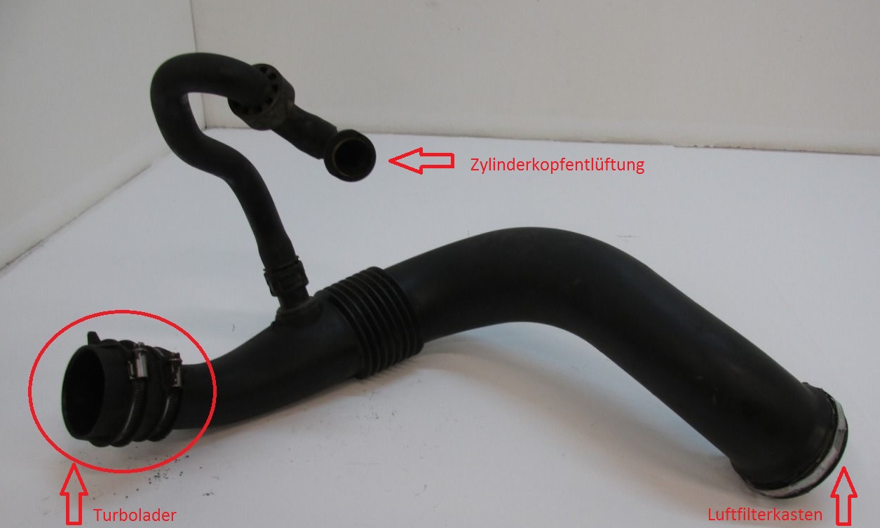

  • Also ich hatte jetzt auch einen Turboschlauch Riss. Hat bei mir 213 €uronen gekostet. Problem ist, dass es den Ansaugschlauch nicht einzelnd gibt, sondern wieder nur das komplette Kit für den Ansaugtrakt. Kostet 102 € netto. Bei mir wurde es nicht auf Garantie gemacht, obwohl ich eine Gebrauchtwagengarantie bis Oktober habe. Wundert mich nur, was dann überhaupt abgedeckt ist.
    Habe auch mal bei Forge nachgefragt, aber so richtig gibt es für unser Modell ja leider nix. Würde ansonsten die Schläuche nämlich gern tauschen.
  • Jupp kann ich bestätigen, hatte ich auch bei der letzten Durchsicht das der mit gewechselt werden musste .. :cursing:

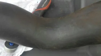

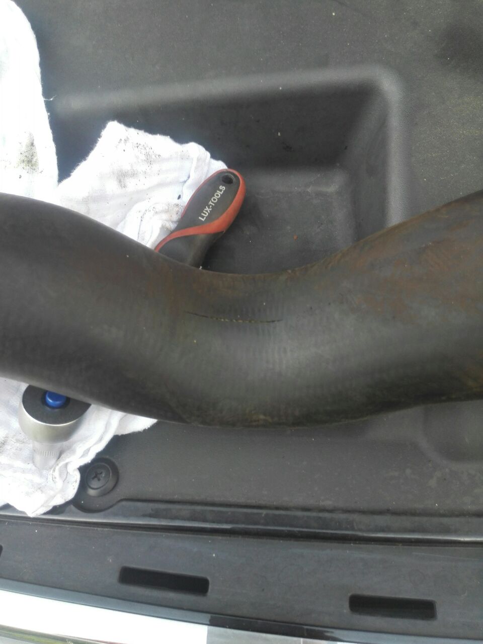

  • Ich hatte bei meiner 60tkm Inspektion letzte Woche auche auch nochmal das Ruckeln bei 1500Umin angesprochen.
    1. Aussage: So viel wie sie da an Beleuchtung verbaut haben wundert mich nicht das da alle Steuergeräte gestört werden.
    Nachdem ich ihn davon überzeugen konnte das ich da doch ein wenig (Berufs-)Erfahrung habe und er mir glauben kann das es keinen Einfluss auf den Ansaugschlauch haben kann wurde selbiger dann auch während der Inspektion untersucht.
    Und siehe da, es scheint wohl doch ein Defekt vorzuliegen.
    Der Schlauch wurde bestellt und ich darf dann demnächst mein Auto wieder einen Tag dort stehen lassen.
    Hoffentlich schließen die diesmal den Rückwärtsgangschalter wieder mit an. ;)
    Der Schlauch soll auf Garantie gewechselt werden, da ich den 3 jahre / 80tkm Schutzbrief hab.
    Sobald er verbaut ist, werde ich berichten...

  • Hab' den Wagen gerade zurück bekommen.
    Es war, wie ja schon vermutet der Turboschlauch, Teile-Nr. 15082012.
    Anruf beim FFH 08:20, Abholung durch FFH um 09:30, repariert zurück um 15:20 Uhr.
    Kann man nicht meckern :thumbup:
