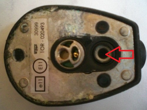

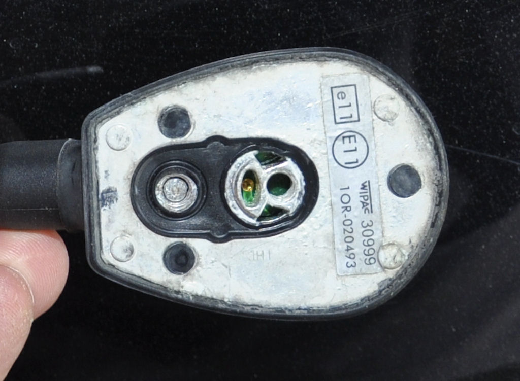

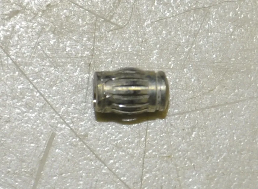

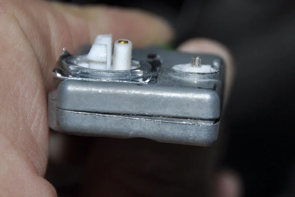

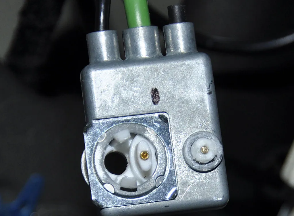

    Da habe ich den Kunststoff am Fuß des Antennenkabels weggeschnitten [Blockierte Grafik: http://www.mondeo-mk4.de/index.php?page=Attachment&attachmentID=10636&h=3fd6573c20991c03c657fdc9266bc1c07c7b9076&thumbnail=1&embedded=1],
    das Teil was noch im Antennenfuß steckte mit einem 1,5 mm Loch versehen
    und dann wieder auf den Fuß des Antennenkabels gesteckt. Sitzt perfekt
    und der Radioempfang ist auch wieder da.

  • Anstelle eines Pins falls der auch weg sein sollte kann man auch ein Stück Festen Kupferdraht nehmen zb von einem Elektrokabel und den irgenwie fixieren. Es darf nur kein Kurzschluß zwischen dem Pin und dem Gehäuse des Antennenunterteils entstehen. Kontakt muss fest und ohne Wackler zwischen Antennenunterteil bzw dem Pin und dem Gegenstück im Antennenfuß bestehen.
  • habe ich mir auch schon überlegt... eine ader vom Koax kabel zu nehmen und silikon als isolation, so dass ich den kurzschluss vermeide :D
