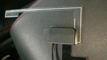

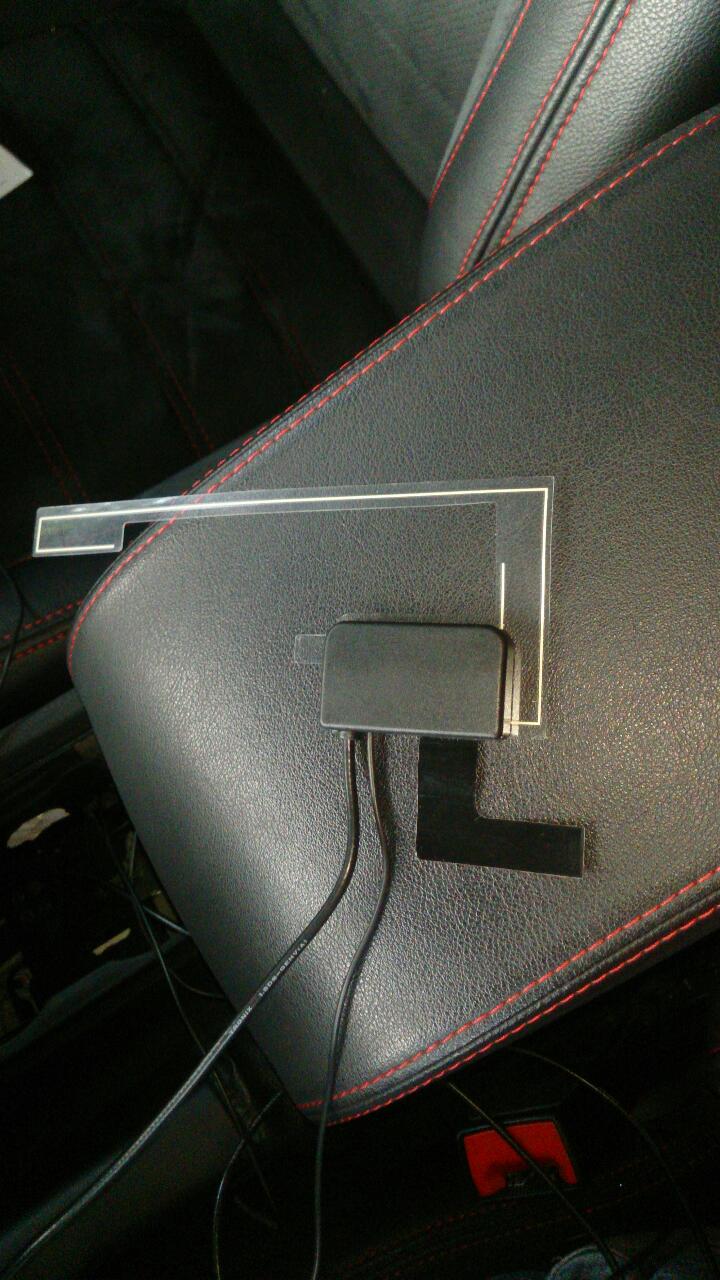

  • Die original von Ford gelieferte Antenne ist ja die Autoleads DAB-AA1. Die hat einen Masseanschluß dran, so ein breites metallisch beschichtetes Folienband und ein Kabel für +12V des integrierten Antennenverstärkers.
    Das Folienband muss an Masse geklebt werden (auf den Lack). Ohne diesen Kontakt ist die Antennenleistung sicher nicht optimal.
    Die gelieferte Antenne hat doch diese beiden Anschlüsse, oder?

  • Es gibt passive Glasklebeantennen, die haben quasi zwei Klebestreifen. Einen mit Metal für Masse am KFZ Rahmen und einen mit den längeren Drähten selbst isoliert in der Plastikfolie. Poste doch mal ein Bild von deiner Antenne. Ohne Masse funktionieren die dann einfach nicht recht. Oder eben solche passiven mit geschlossenem Gehäuse wie ich sie hier gepostet habe - da gibts die Probleme nicht :D

  • Antenne siehe Anhang.
    Wenn ich die fm Antenne von dem Modul abziehe, dann wird die Qualität schlechter, aber die Musik spielt weiter, frag mich also wie das läuft.
    Momentan ist die Qualität: schlechteres mono!
    Das kann so eindeutig nicht bleiben.
  • Schwarz sollte an Masse kommen. Bei den zwei Kabeln ist eins das Antennenkabel, das andere Plus für den Verstärker. Das geht aber nur wenn die Antenne zusätzlich auch Masse hat... Frei Baumeln ist nicht gut weil der Verstärker dann nicht tut was er soll. Warte nach dem Abziehen mal 3-10 Minuten. Dann sollte die Musik spätestens aufhören. Das ist bestimmt nur der Puffer, der zunächst leer läuft. Es sei denn er bekommt ein Signal über die FM Antenne?

    von DeltaF:
    Ja, das ist die Autoleads DAB-AA1.
    Wie gesagt ohne feste Montage hatte ich da auch fast keinen Empfang.
    Jetzt in der hinteren Seitenscheibe ist er super.
