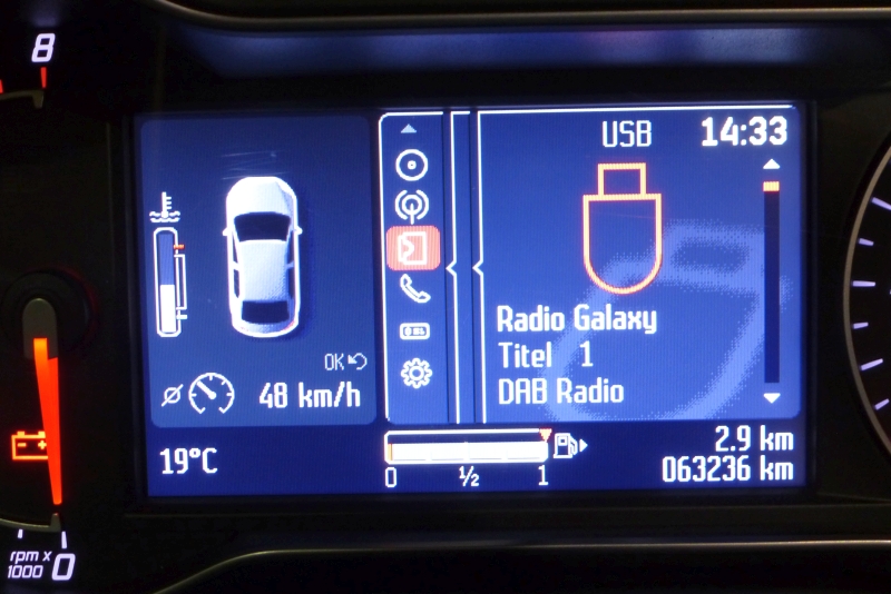

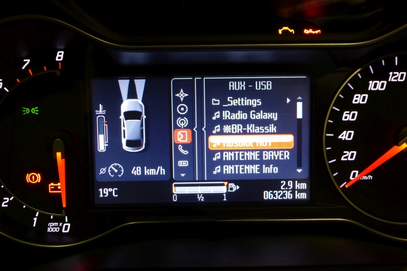

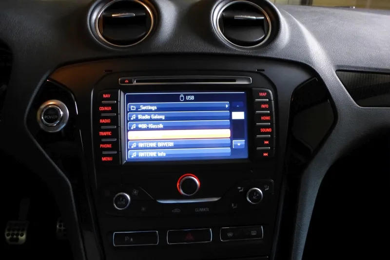

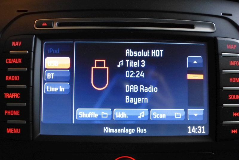

So, Dension DAB+U angeschlossen und Antenne in das kleine hintere Seitenfenster vor der C-Säule montiert.
Gingen leider ein paar Rastnasen über den Jordan
...aber es hat geklappt.Weiß jetzt auch wieder warum ich mp3s über CD höre, mein USB-Anschluss zickt rum.
Hab das aktuellste Update für S&C installiert.
Nach ein paar Minuten über USB hören verabschiedet sich der Anschluss mit "USB-Gerät wurde getrennt" und ist ausgegraut (nicht mehr anwählbar).
BT und Line In funktionieren noch. Manchmal erhohlt er sich dann gleich wieder, manchmal sind mehrere Neustarts nötig.
Hab auch schon 4 verschiedene USB-Sticks (groß, klein, alt, neu) ausprobiert aber immer das Gleiche.
Kennt jemand das Problem, oder besser noch ne Lösung dazu?
Zum Modul:
Es funktioniert wunderbar, brauch nur zum Start und zum Umschalten ein paar Gedenksekunden.
Ansonsten gut zu verstecken und super über die Ford-Hardware zu bedienen!
!!Auf das Gerät hab ich seit 2 Jahren gewartet!!
Gingen leider ein paar Rastnasen über den Jordan ...aber es hat geklappt.Wie genau hast du denn das Kabel geführt? Die Gedenksekunden hängen wahrscheinlich mit dem variablen Puffer zusammen, der gefüllt werden muss. Wie ist es denn mit dem Empfang und Klang? Wie lange hat der SCAN gedauert? Könntest du noch ein paar Bilder von der Antenne, Kabelführung, Menü und Platzierung im Handschuhfach einstellen?
Hast du nen Umschalter dazwischen?
Wenn der Bus sich verabschiedet liegt das entweder an einem mechanischem Problem (Kabel, Stecker) oder aber irgendwoher kommen Störeinflüsse die den Bus zusammen brechen lassen.
Bilder Folgen morgen!
Ja, die Umschaltzeiten müssten vom Puffern kommen (steht auch so in der Anleitung).
Über den Empfang kann ich noch keine endgültig Aussage treffen, bin noch nicht viel damit rum gekommen.
In meiner geschlossenen Garage war er allerdings soweit gut.Klanglich würde ich das System bisher auf dem Niveau einer guten mp3 sehen (bzw. hören).
Die Kabel hab ich größtenteils unter den seitlichen Verkleidungen entlang des Bodenteppichs verlegt (sieht man gar nichts von).
Die Box selbst hab ich nicht im Handschuhfach sondern über dem oberen Teppich im Beifahrerfußraum untergebracht und den USB-Anschluss ins Fach verlegt (war erst ne Notlösung, da mir beim Antennenkabel ca. 15cm gefehlt haben. Finde es jetzt aber recht praktisch da kein "Stauraum" verloren geht)
Werde zum USB-Problem wohl nochmal den freundlichen im Rahmen der Garantie bemühen müssen...
Über die gesamte Scandauer kann (noch) nichts sagen, USB ist da jedes mal nach ca. 1 Minute zusammengebrochen.
Hatte dann aber schon ca. 20 Sender im Speicher.
