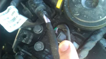

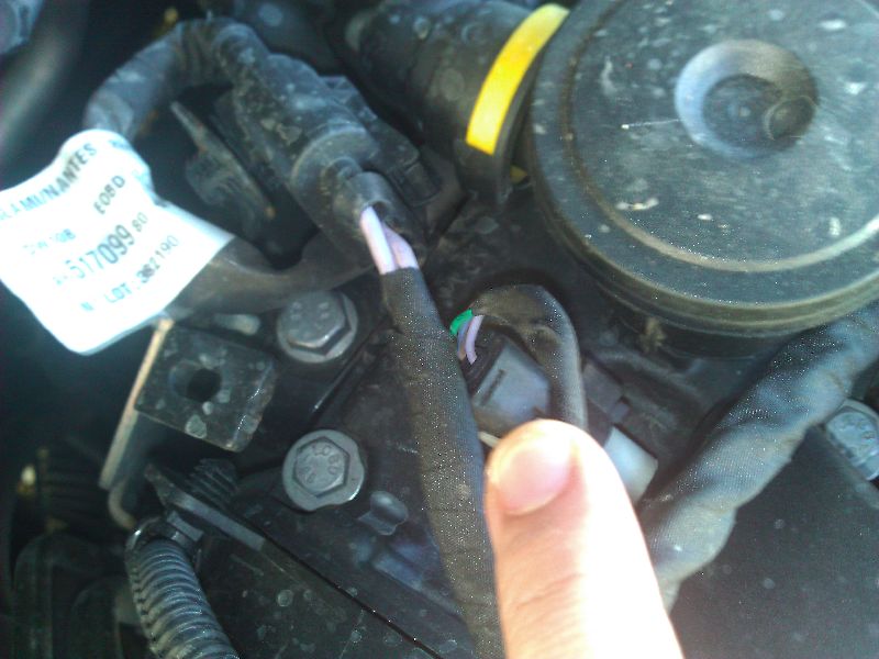

    Hab daraufhin bei meinem Mondeo nachgesehen und auch eine Scheuerstelle entdeckt!!!
    Zum Glück ist die Isolierung noch nicht durchgescheuert, hab nun die Kabel mit
    hitzebeständigem Isolierband umwickelt damit sie sich nicht mehr gegeneinander
    aufscheuern können.

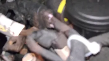

  • ich hab heute auch mal geschaut, und bei is der andere Stecker min den 3 kleinen kabeln des opfer gewesen also eins der kabel davon. Man hat sogar schon ganz leicht das innenleben eines Kabels gesehen, erstmal mit panzertape gesichert, wir morgen dann noch schön gemacht.
    Bin froh das ich es jetzt gesehen habe bevor was abfackelt.....

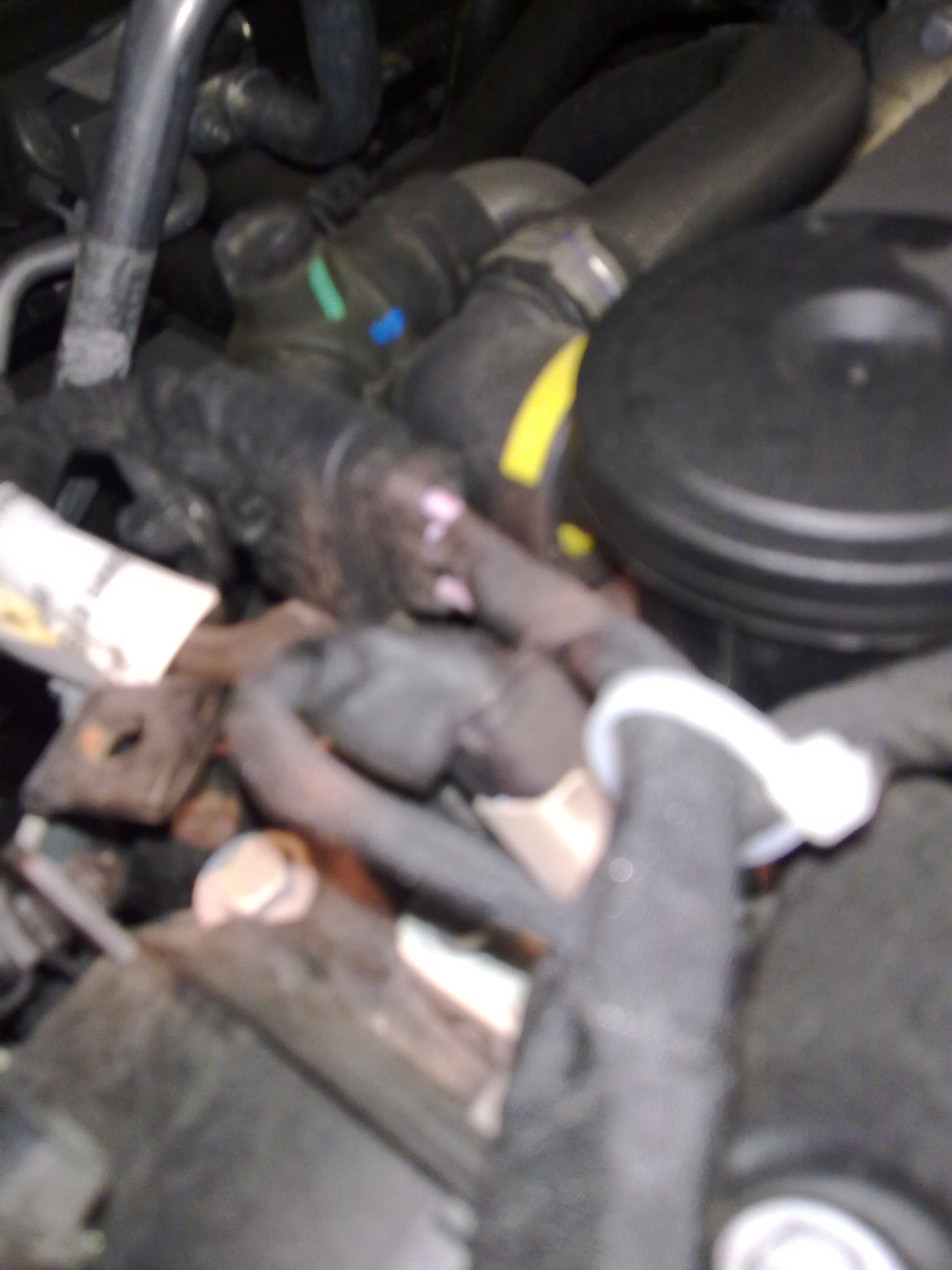

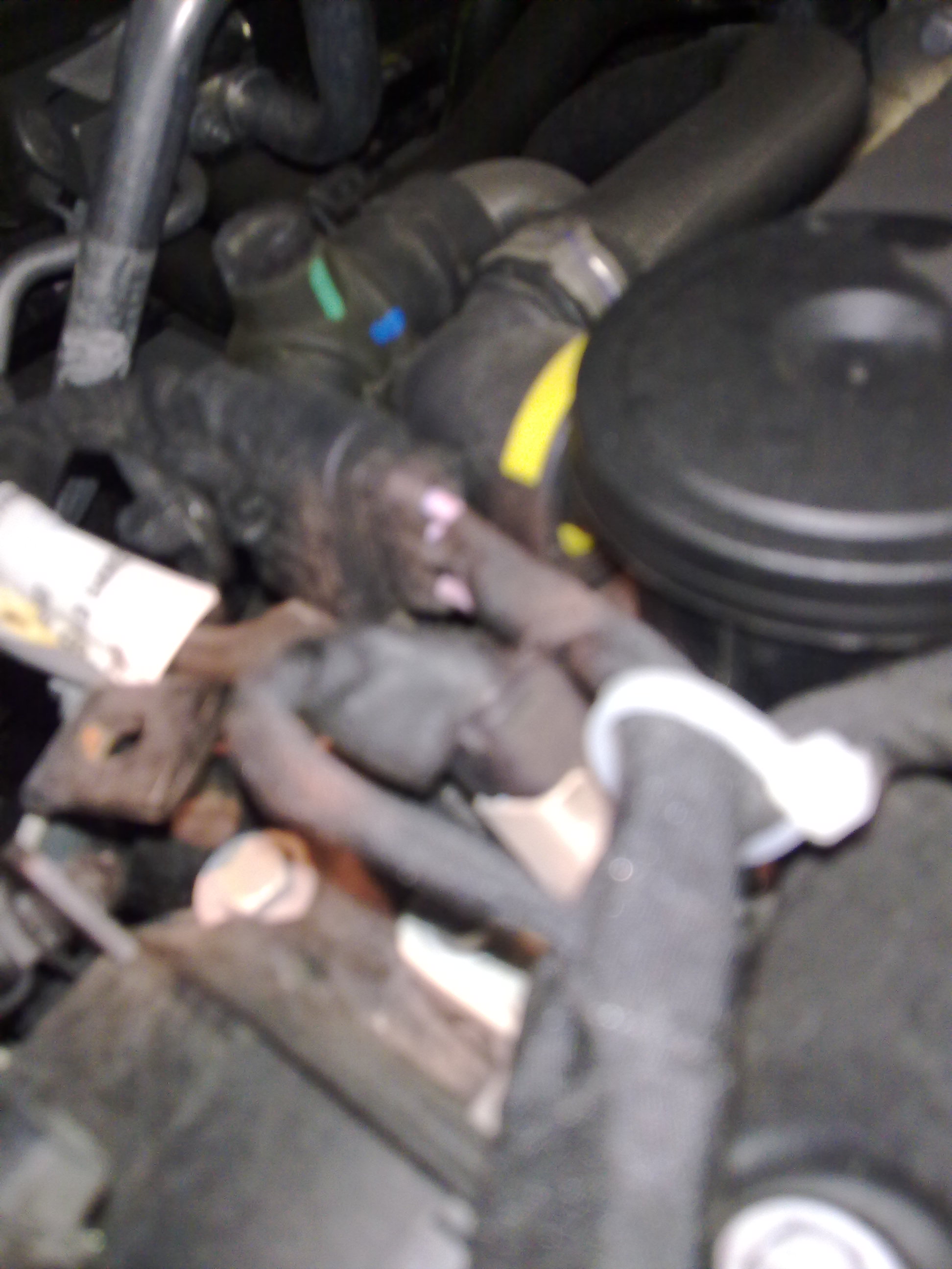

  • So - fertig! Bei den meisten anderen Bildern sah man das dicke Kabel links vom dünnen fast direkt am Stecker scheuern. Bei mir geht merkwürdigerweise das dünne Kabel links am dicken vorbei. Nachdem mir aber die freiliegenden dünnen Drähte gar nicht gefallen haben, habe ich sie sofort mit hitzebeständigem Pannenband umwickelt und zusätzlich noch die beiden dickeren Kabel mit Kabelbinder so weit zusammengebunden, dass sie nicht mehr in die Nähe des Steckers kommen können. Entschuldigung für das unscharfe Handy-Foto:
