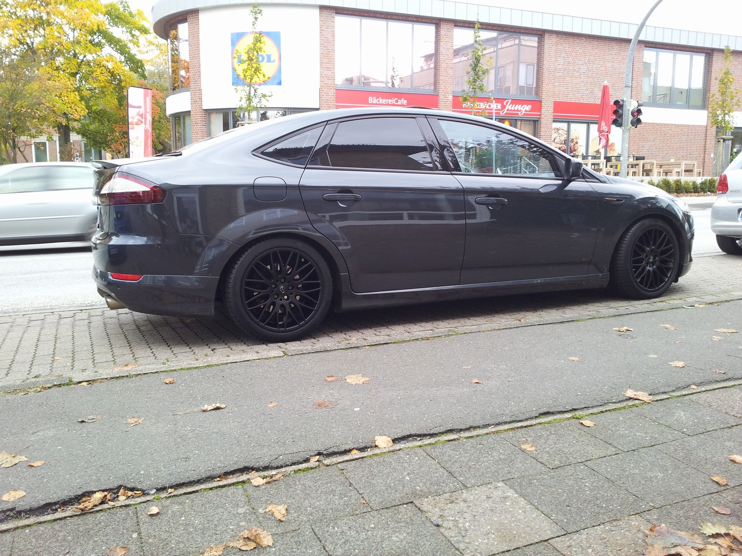

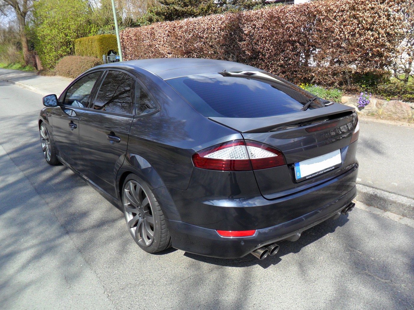

    Felgen Tomason TN4 8,5x19; 40mm H&R Federn;
    Scheiben getönt; Frontschürze aus dem Stylingpaket
    LED Einstiegsbeleuchtung in den Türen
    LED Fussraumbeleuchtung

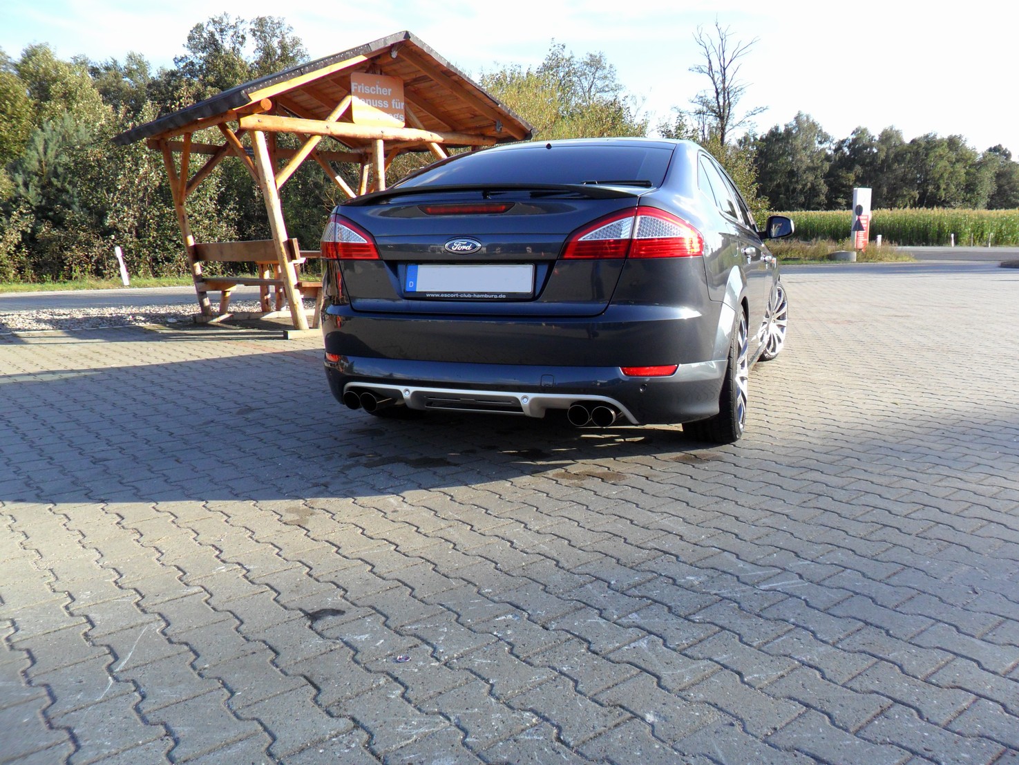

    Edelstahlauspuffanlage ab Kat 70mm mit 4x80 Endrohren 15 Grad abgeschrägt und leicht versetzt;
    Nebelscheinwerfer umgebaut auf Tagfahrlicht;
    StylingPaket mit Heckflügel; Pipercross Tauschfilter; CodRed Stage 2

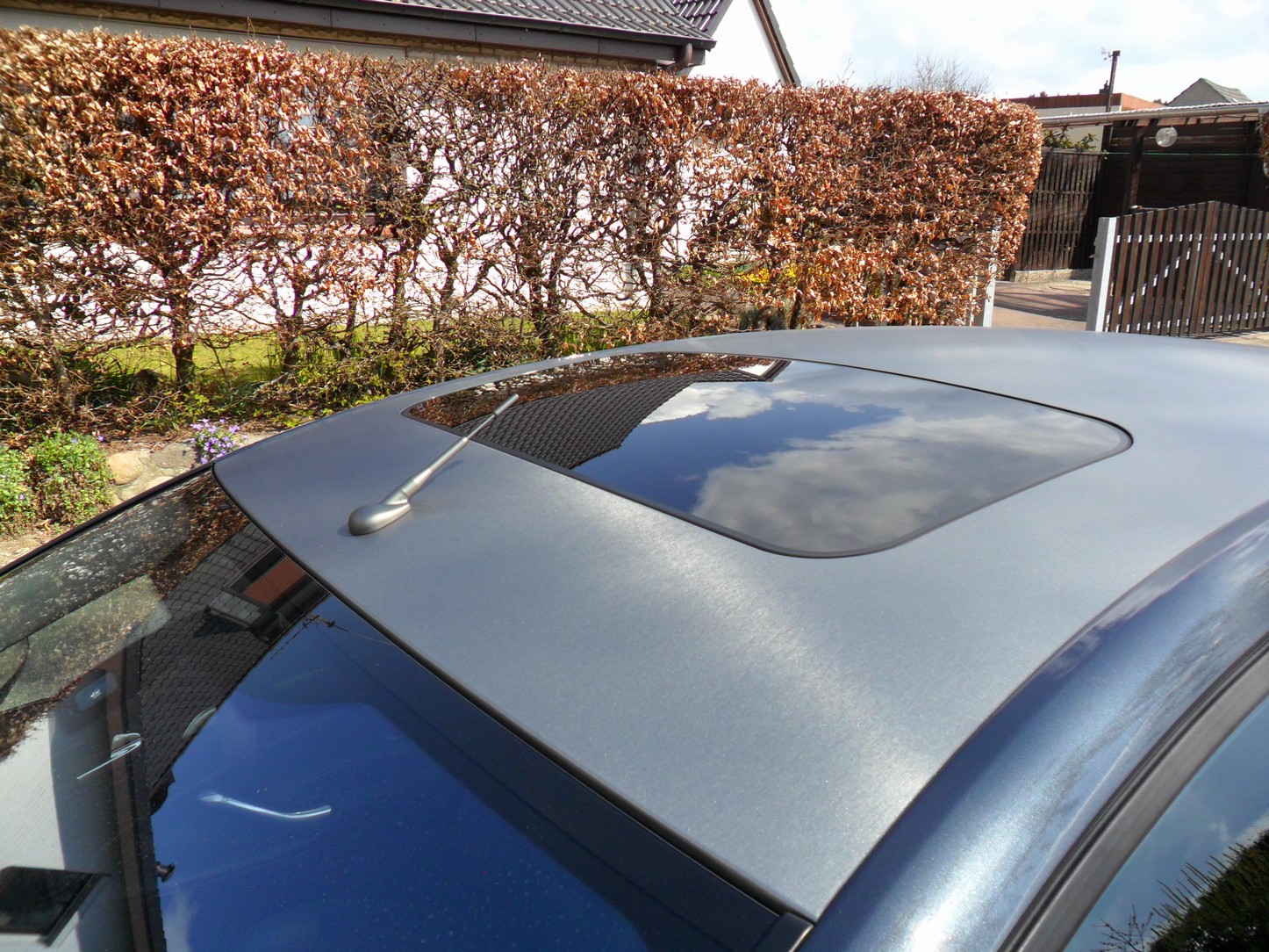

    Folierung Motorhaube mit 3D Unterlegung, Dach, Heckspoiler
    und Chromleiste vom oberen Kühlergrill in 3M Stahl gebürstet
    Folierung Chromfensterleisten in Schwarz Matt
    Scheinwerferblenden foliert

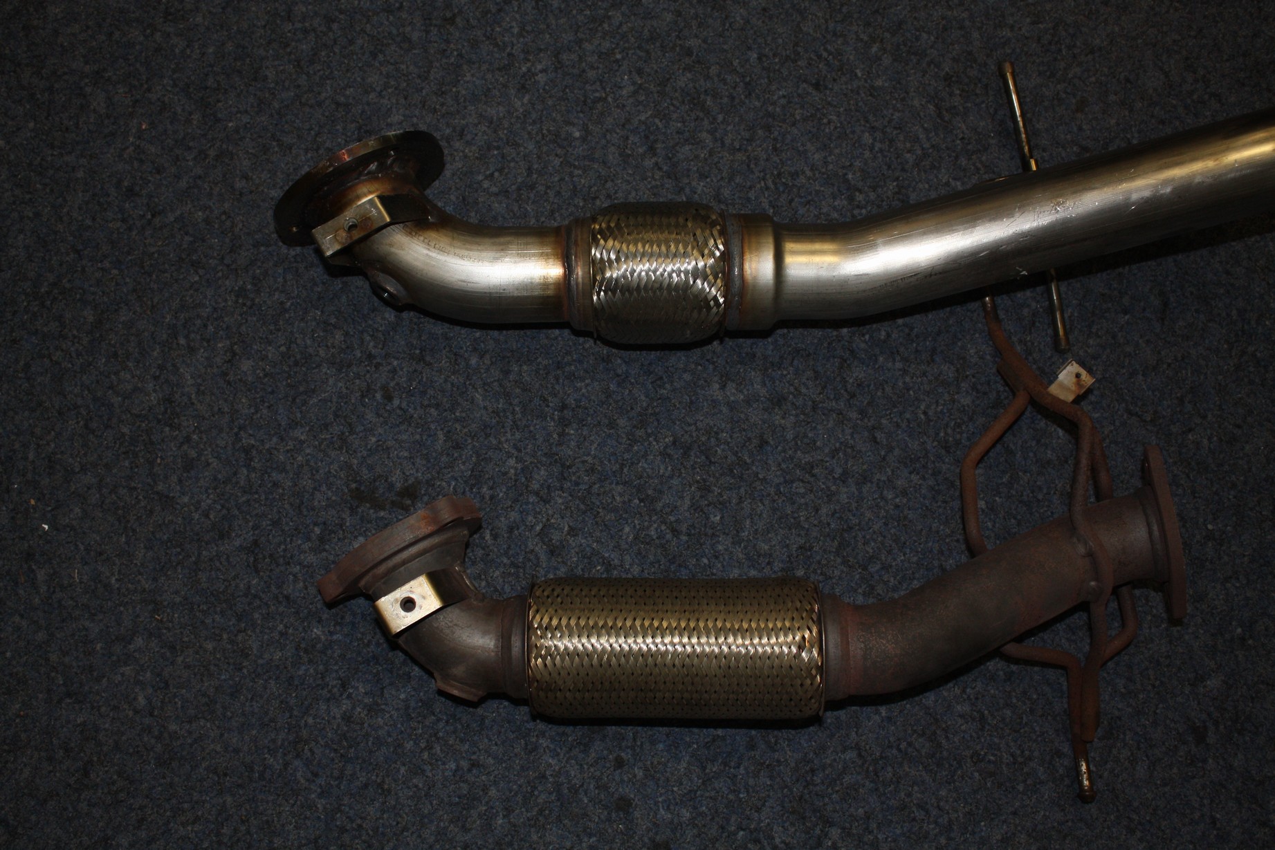

    neue 3 Zoll Downpipe
    neuer 200 Zellen Kat

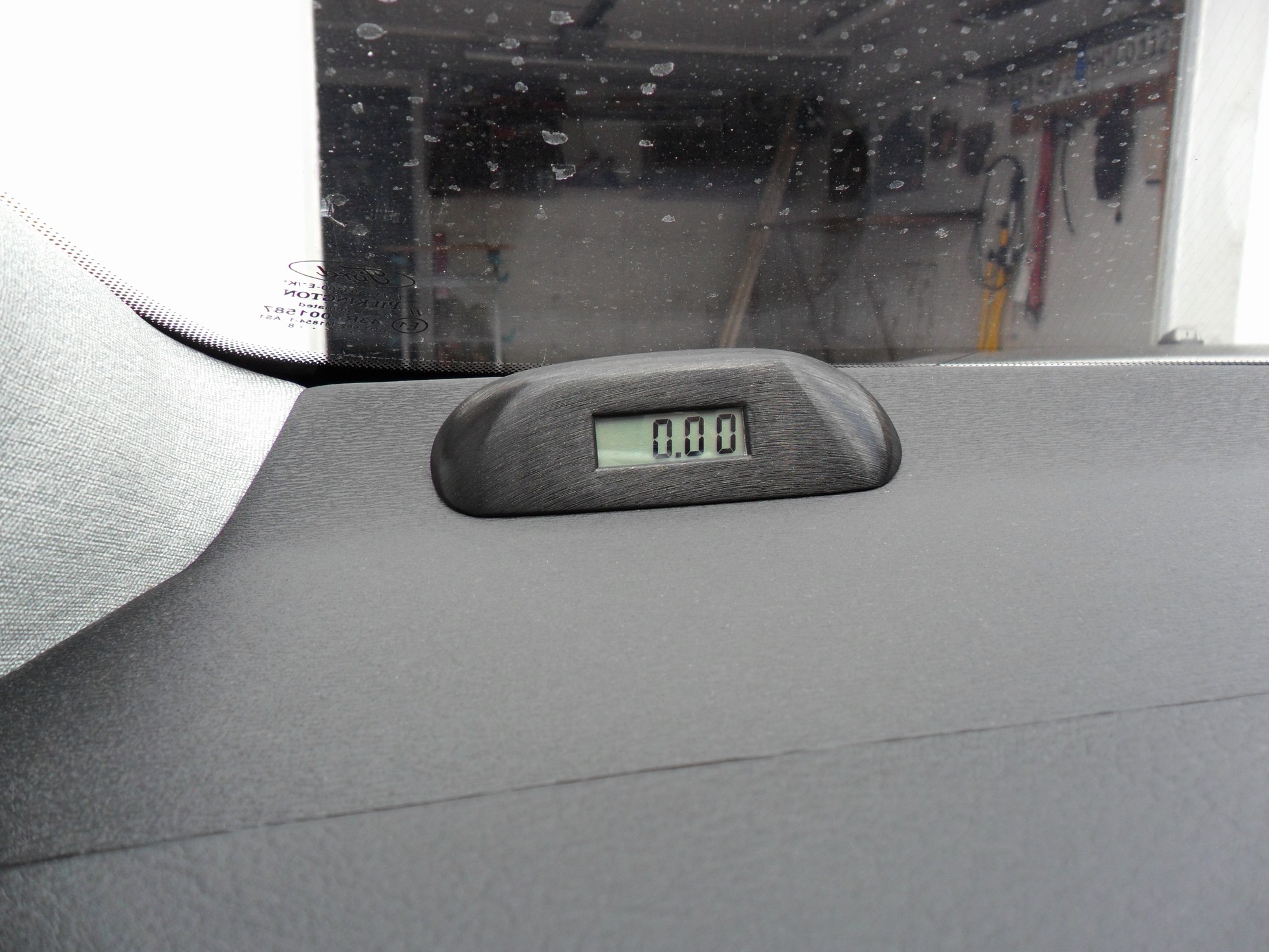

    Ladedruckanzeige nachgerüstet

    Folierung Ladedruckanzeige in 3M Schwarz gebürstet

  • bis auf den Kühlergrill (ist nicht so meins, fände schwarz besser, aber Geschmäcker sind ja verschieden) ist es echt ein Sahneschnittchen :) :aldaSchwede:
    nagut und die Ladedruckanzeige vom Focus ST find ich cooler, ich steh bei sowas einfach auf Zeiger die sich bewegen :P
    aber ansonsten fügt sich alles ehr gut zusammen, nicht so übertrieben. Und ich weiß nicht, aber die Tomason TN4 stehen dem Mondeo echt gut.
    p.s.: Hat denn schonmal wer die TN7 drauf gehabt? =) Wären meine favoriten..

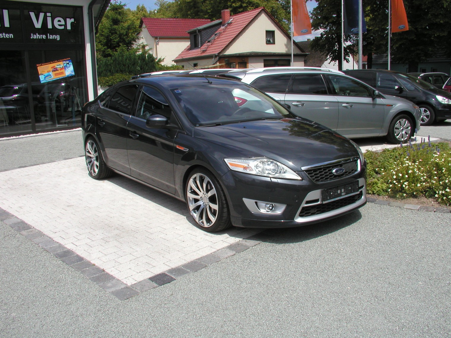

  • Dein Flitzer ist echt Sahne:-)
    Noch ein Auto von H&H. Da habe ich schon 4 Autos gekauft. Ist auch mein Stammautohaus:-) Die haben oft geile Kisten zu stehen.
    Mal ne andere Frage, dein Lack ist doch auch Royalgrau-Metallic. Richtig? Hast du für den Lack passende Folie? Oder nur ähnlich? Hast du eine Vorlage für die Scehinwerferblenden?
    Da hätte ich interesse dran:-)
    Gruß Frank

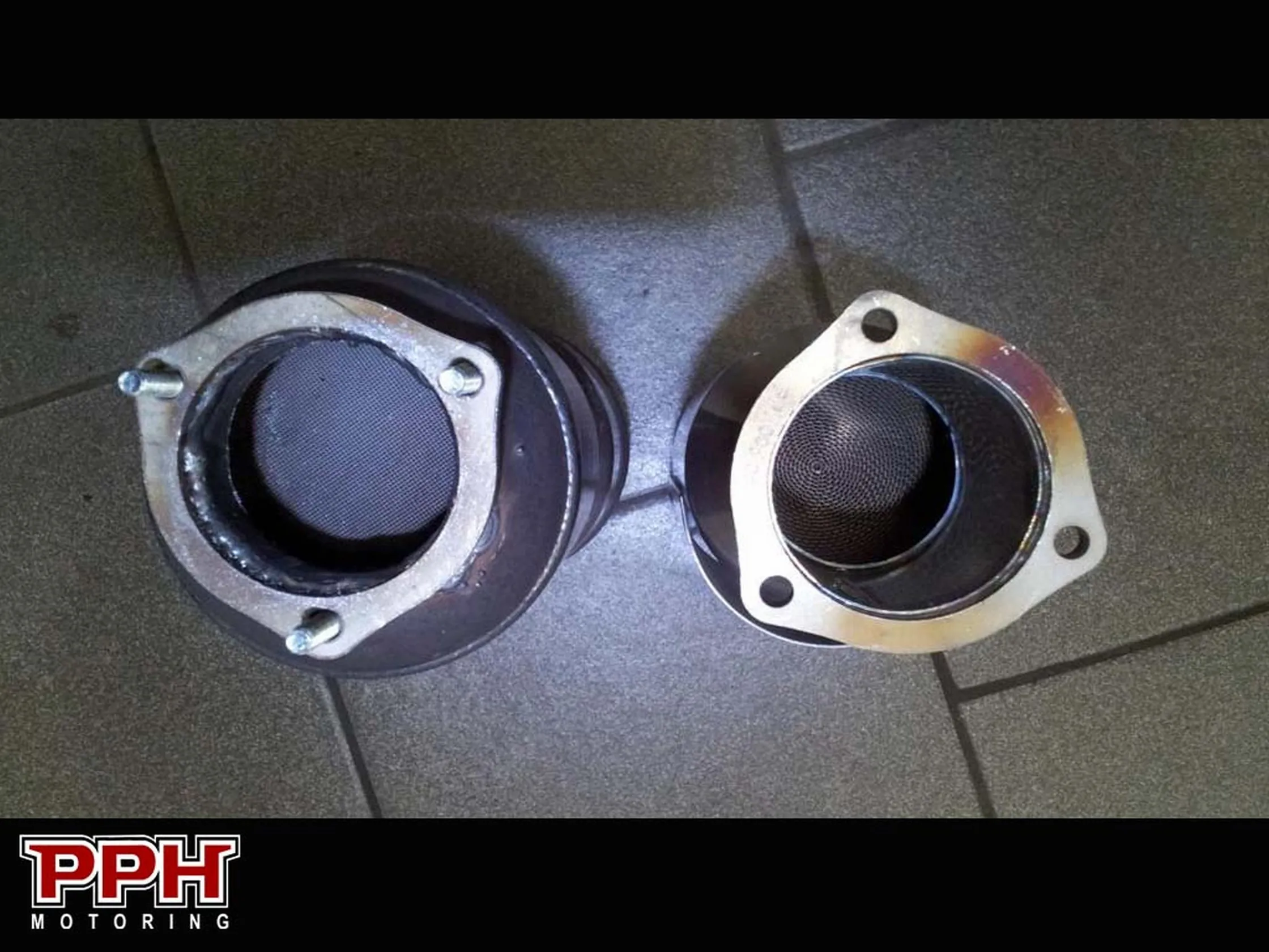

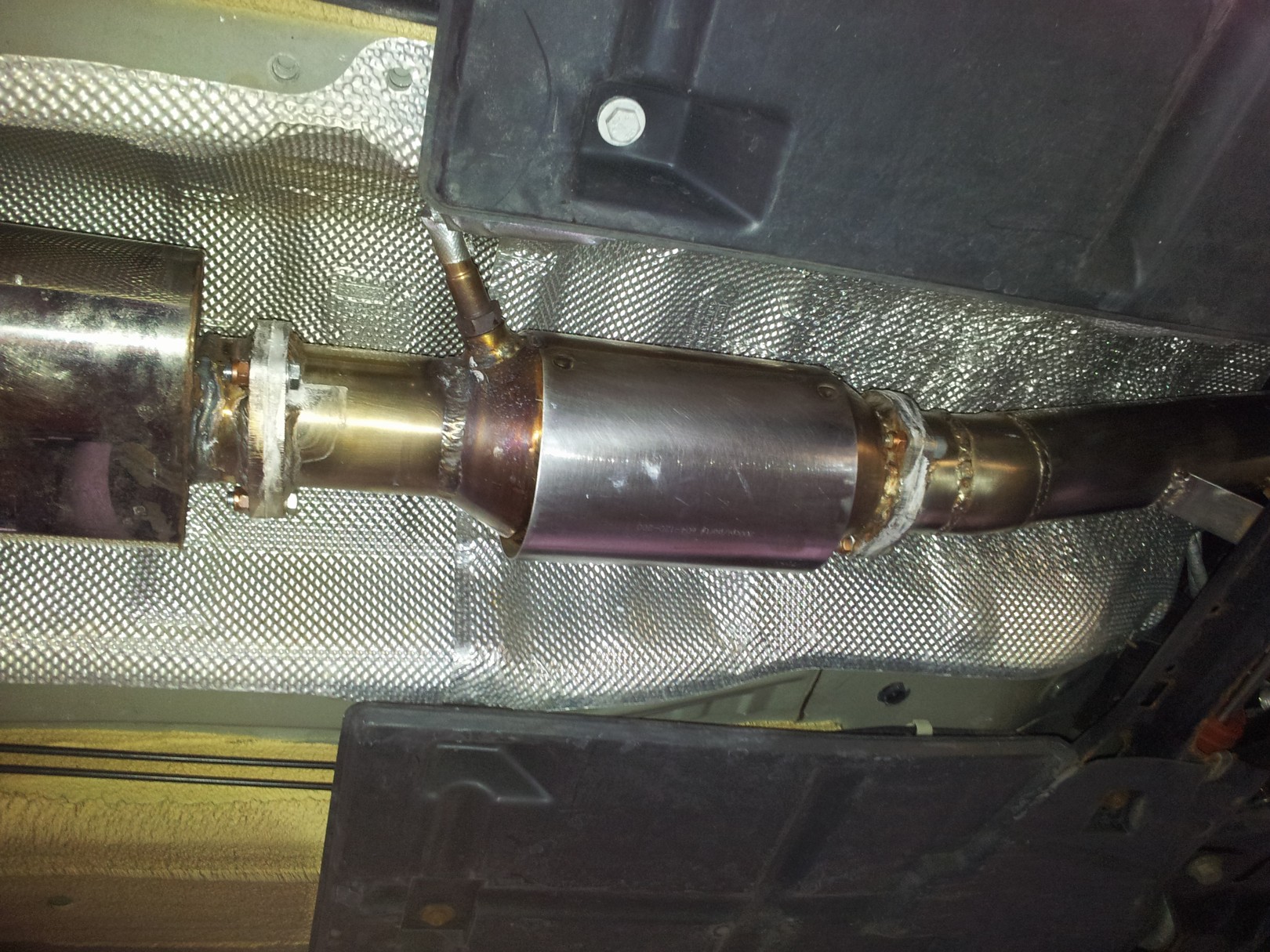

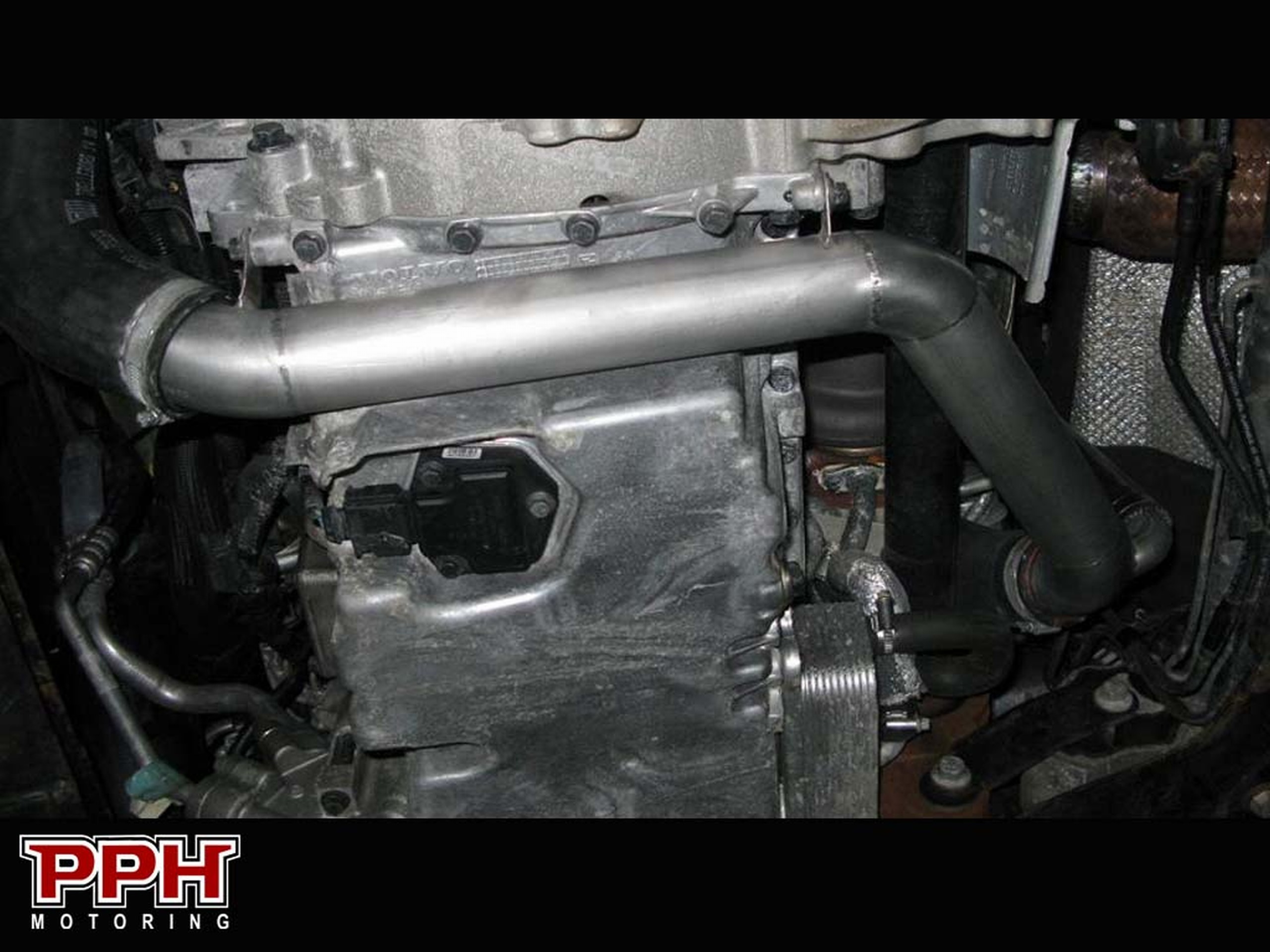

    Macht deine Lamdasonde Probleme? Der Kat sieht nach Eigenbau aus oder ist das ein Serienteil?
    Achja, bitte für das Bild der Downpipe :P
  • Stimmt H&H,
    dort wo deiner Stand, hat mein alter damals auch gestanden für Bilder.
    Scheint ja einige hier zu geben, die bei H&H kaufen oder gekauft haben.
    Autohaus ist echt super, Service immer sehr freundlich und ohne Probleme.
    Nettes Wägelchen hast du dir da aufgebaut. :)

    Also zum Thema Autohaus H&H hab ich ne geteilte Meinung! Die Kundenabwicklung und der Service sind 1A. Grosses Lob! Aber ein Autohaus das sich viel mit Tuning beschäftigt sollte wissen das man ne Tieferlegung eintragen muss und sollte auch Reifen mit dem richtigen Traglastenindex aufziehen!

    Die Ladedruckanzeige mit Zeigern wär mir auch lieber! Aber die passt irgendwie nich so da rein find ich! Wenn dann müsste ich auch die vom RS nehmen und die is nich Billig. Also hab ich es so gelöst!

    Ja Lamdasonde hat Probleme gemacht. Jetzt is da son Eliminator (oder wie der heist) drin und teu teu teu bis jetzt geht dat.
    Der Kat is aus England glaub ich. Is aber ne normaler 200 Zeller. Andere Flansche drauf und gut. Hab noch ne Bild von beiden!
    Hoffe das Beantwortet alle Fragen

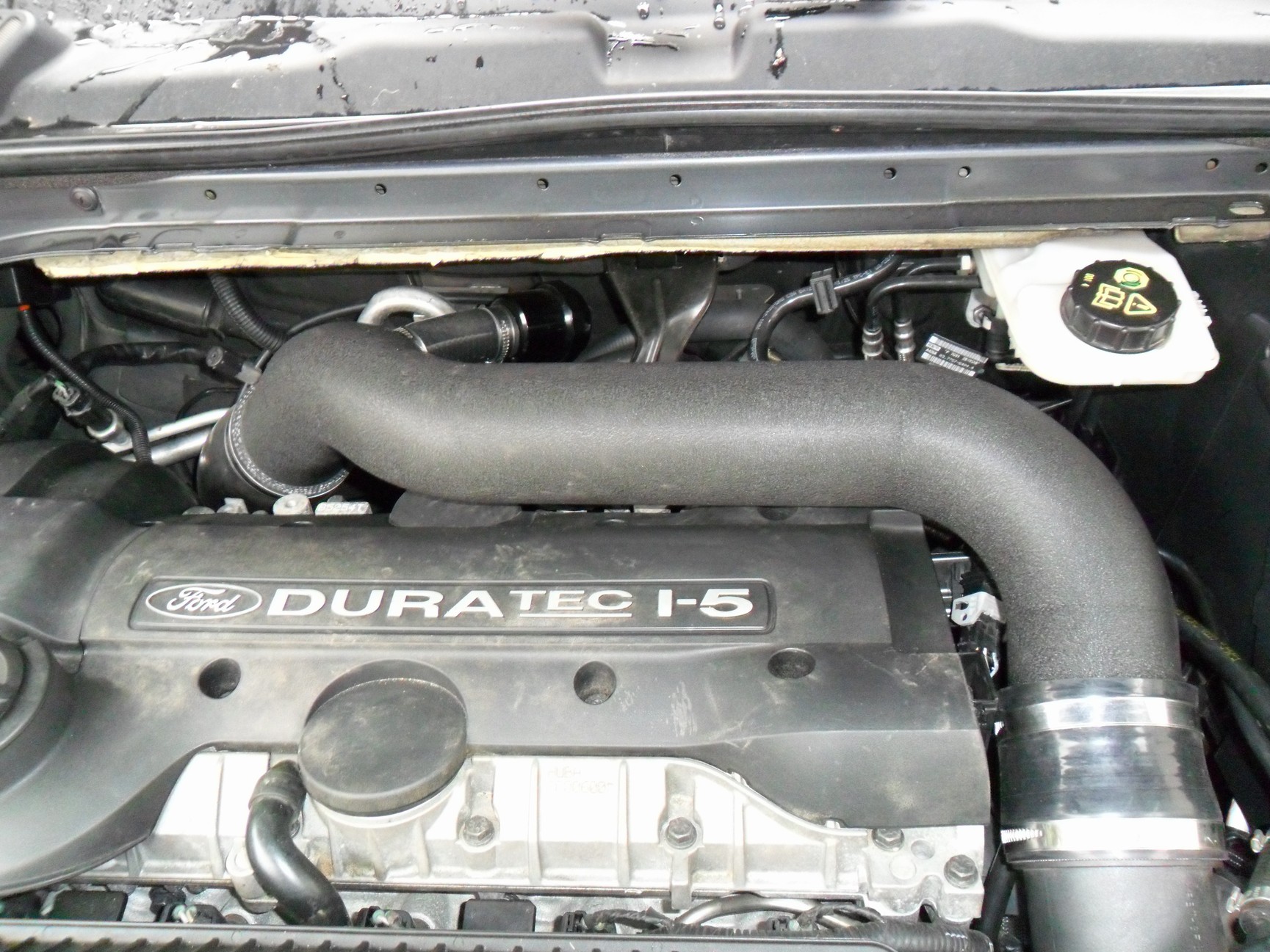

  • so der Rest fehlt noch

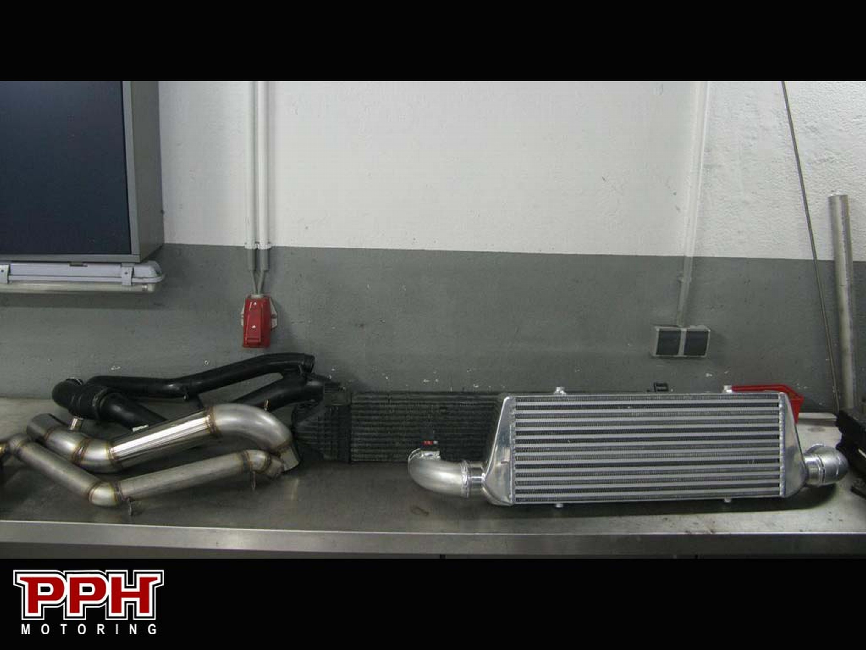

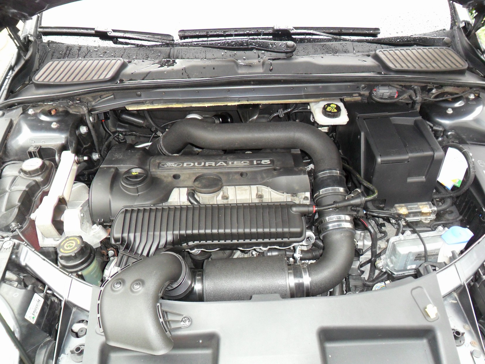

    Ladeluftrohr vom Turbo zum LLK aus Edelstahl gefertigt
    Luftansaugschnorchel vom Focus
    Airbox von Simota
    hinteres Ansaugrohr aus Edelstahl
    alles in "Plastikoptik" lackiert
    alle Schlauchverbindungen in schwarz
    neues Popoff
    so dat wars
    jetzt fehlt nur noch die Software
    Gruß Uwe

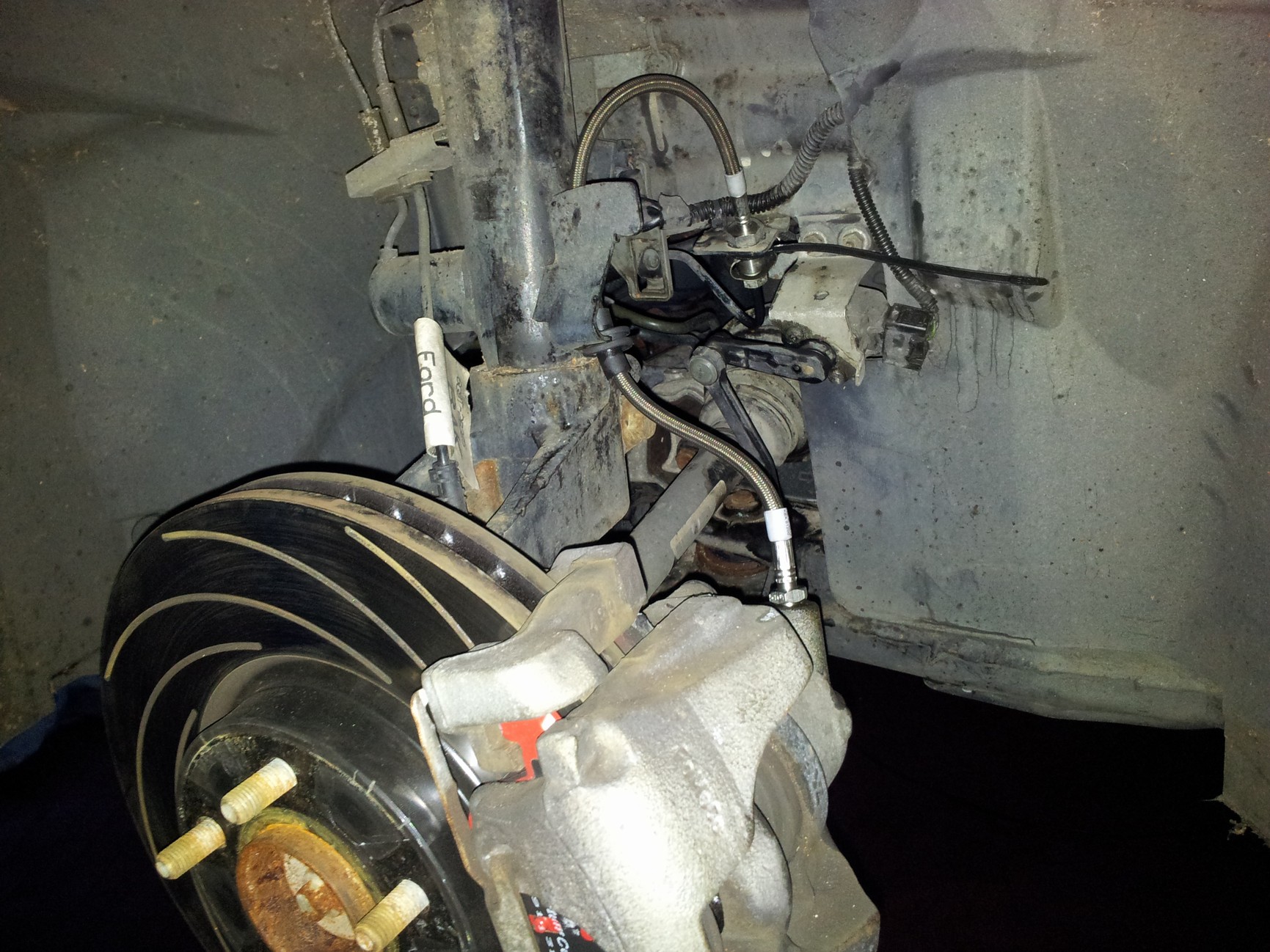

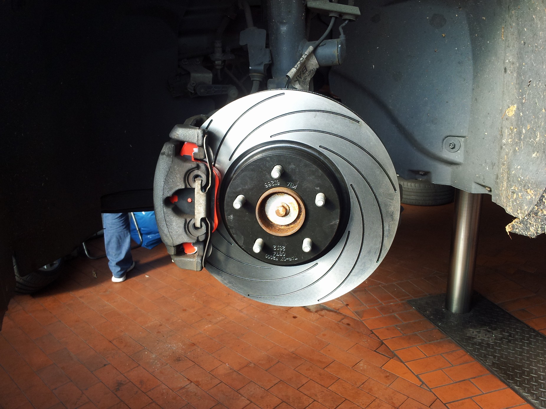

    Außerdem war ne neue Bremse fällig. Nach langem Suchen hab ich mich für folgendes Entschieden.
    Vorn: Scheiben Tarox F2000
    Klötze EBC Redstuff
    Hinten: Scheiben Serie
    Klötze EBC Blackstuff
    Stahlflexschläuche EBC Blacklines
    Leider kann EBC nur 4x liefern. Der Mondeo braucht hinten aber 4. Die Bieten das extra an mit 6x kriegen das aber nich gebacken :cursing: . Hab dann hinten nur 2 Stahlflex verbaut.
