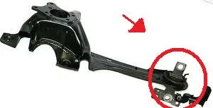

Hallo, mein Mondeo ist jetzt 5Jahre alt und sollte heute zum TÜV... Hat alles gepasst bis auf die Gummiringe der hinteren Achsschenkellager sind kaputt. Jetzt sagt meine Werkstatt, die Gummis gibts nur kpl. mit dem Lager, eines würde 238,- € pro Seite kosten. Hat wer ne Idee ? Danke

Ich nehme mal an, dass mit "meine Werkstatt" ein FFH gemeint ist. Dann gibt's eigentlich zwei Möglichkeiten.
Entweder mal bei 'nem anderen FFH vorbeischauen, oder zu 'ner markenungebundenen Werstatt, zB A*U gehen.
Ich weiss, dass einige hier von Burschen ja nicht viel halten. Trotzdem würde ich da durchaus mal nachfragen.
Meine Erfahrung ist, dass wenn man denen genau sagt was sie machen sollen, bzw welches Teil zu Erneuern ist, meist ein sehr viel besserer Preis (auch mit Originalteilen) angeboten wird.
Einen Versuch ist's allemal wert. -
Bei Autoteilemeile gibts einige Gummilager einzeln
http://www.autoteile-meile.de/cgi-bin/atm_sh…suche=EINBAU_HA
meinst du zufällig die gummibuchsen der achsschenkel ? (die großen oberen)
die gibt es tatsächlich nicht einzeln sondern nur komplett mit achsschenkel
