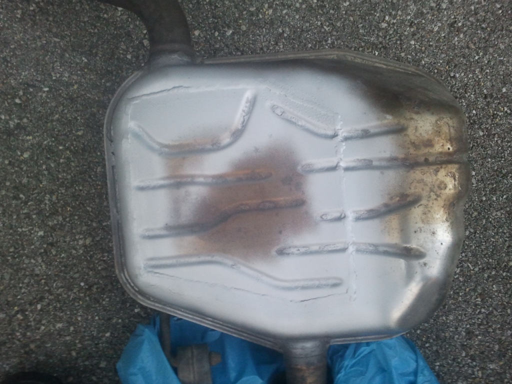

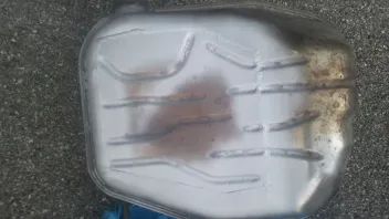

So meiner wird morgen fertig bin ja lal auf das ergebnis gespannt.warum will er wissen ob der focus obd hat?hat doch nix mit de
mvauspuff zu tunund wie hört es sich an ?!?!
oder hast noch nicht wieder ??
Ja hab ihn schon wieder drunter hoert sich jetzt etwas leiserr an.zumindest kein droehnen mehr im auto zu hoeren .werde also in 5wochen ren anderen auch noch leer raemen.aber er hoert sich schoen boese an und es kommt aus beiden rohren abgase.morgen gibts ein bild
so siehts dann aus.das silberne ist Korrosionsschutz
Nur nochmal zur info nur den rechten auspuff leerraemen bringt nicht den effekt als wie ohne ihn.deswegen werde ich in 6wochen den linken auch noch leer raemen lassen
