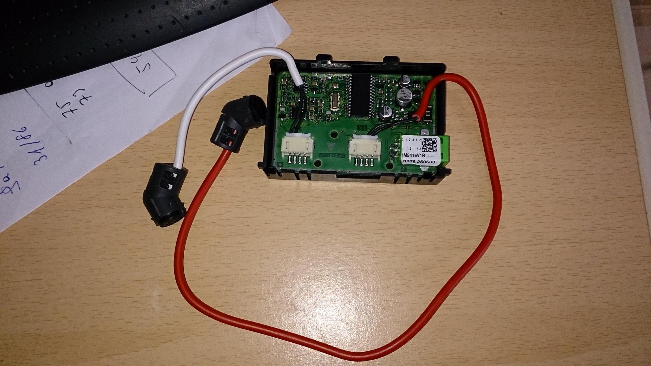

  • So, bin wieder einen Schritt weiter.
    Ich hab jetzt aus einem Fiesta Mk7 die Innenleuchte gepimpt.
    Der Fiesta hat ja kein Ambilight, das hab ich dann nachgerüstet. (2 LED´s und ein 1,6kOhm Widerstand in Reihe)
    Das Sensor-Modul das bei der Ebay-Aukion dabei war, ist leider auch das falsche gewesen. Aber da hatte ich ja schon eines.
    Als nächster Schritt kommt die Freischaltung und dann kümmere ich mich mal um die Hupe.
    HI hat jemand schon mal was davon gehört das man seine alarm anlage frei schalten lassen
    Bei der Standheizung ist ja schon alles verbaut.
    Bei der Alarmanlage fehlen mindestens die Innenraumsensoren und die Hupe.
    Leider aber auch manchmal der ganze Kabelstrang.
    Gruß C1500
  • nach mal bitte nen foto von dem stecker des intrusion sensor, wie ist die pn vom stecker und vom sensor. Mal gucken ob man den von delphi bekommt.
    Haasue mal geguckt ob die kabel in der fahrertür auch schon vorhanden sind?
  • Meinst du von dem 3-Poligen grünen oder von dem Fiasco Modul?
    Fotos dauern allerding etwas ;)
    Welche Kabel in der Tür meinst du denn?
  • fiasco? Hä?
    Von dem stecker der vom cjb in den sensor geht.
    Ich meine die kabel auf dem schaltplan unten links in der fahrertür.
