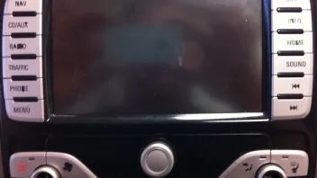

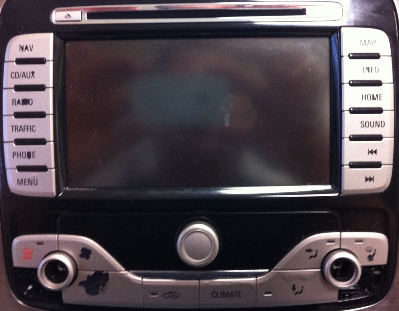

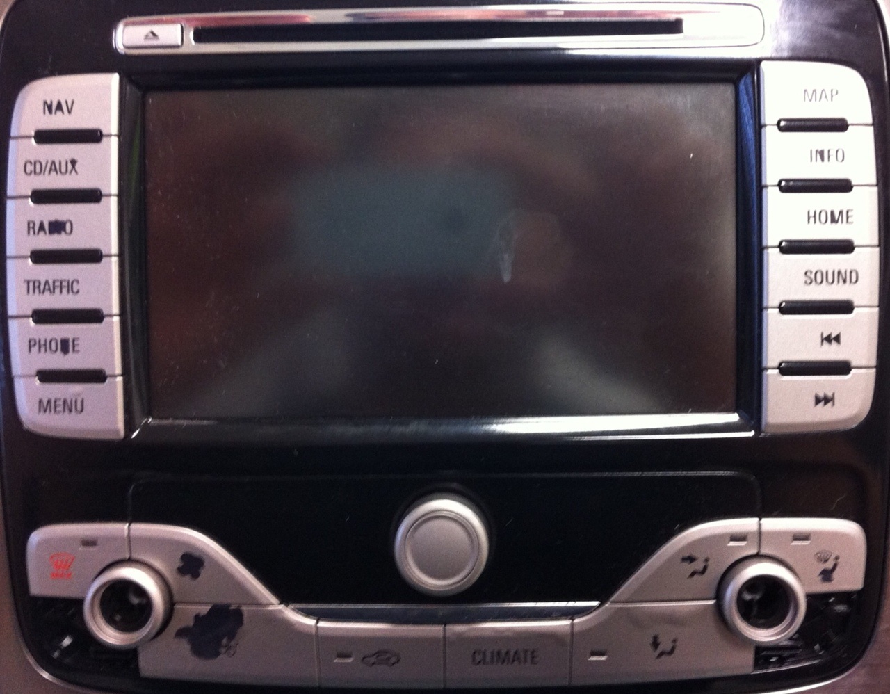

Bei meinem Mondi haben sich viele viele Bläschen an den Knöpfen gebildet. Wie ist es bei euch? Was kann man dagegen machen?

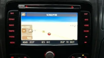

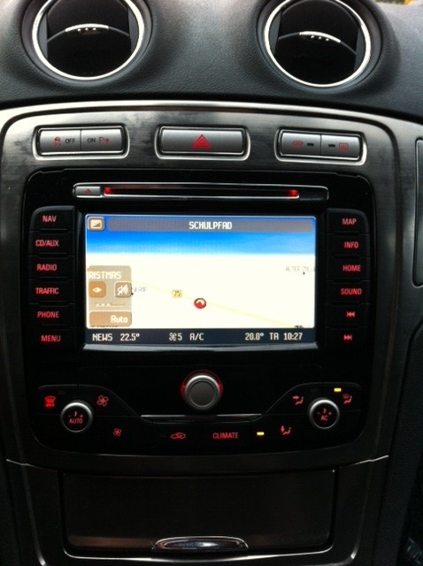

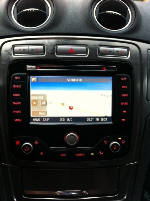

Neue Tasten sind nun dran. Schwarz ist schöner finde ich. Sieht aus wie neu. Mit den Tasten die hinüber sind probier ich nach Sylvester mal... Vorher habe ich bastelverbot von der Regierung...
So sah es vorher aus...
Und so sieht es nun aus.

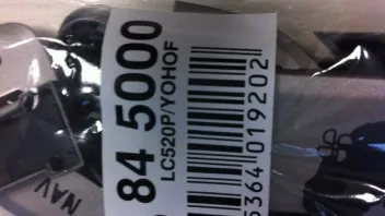

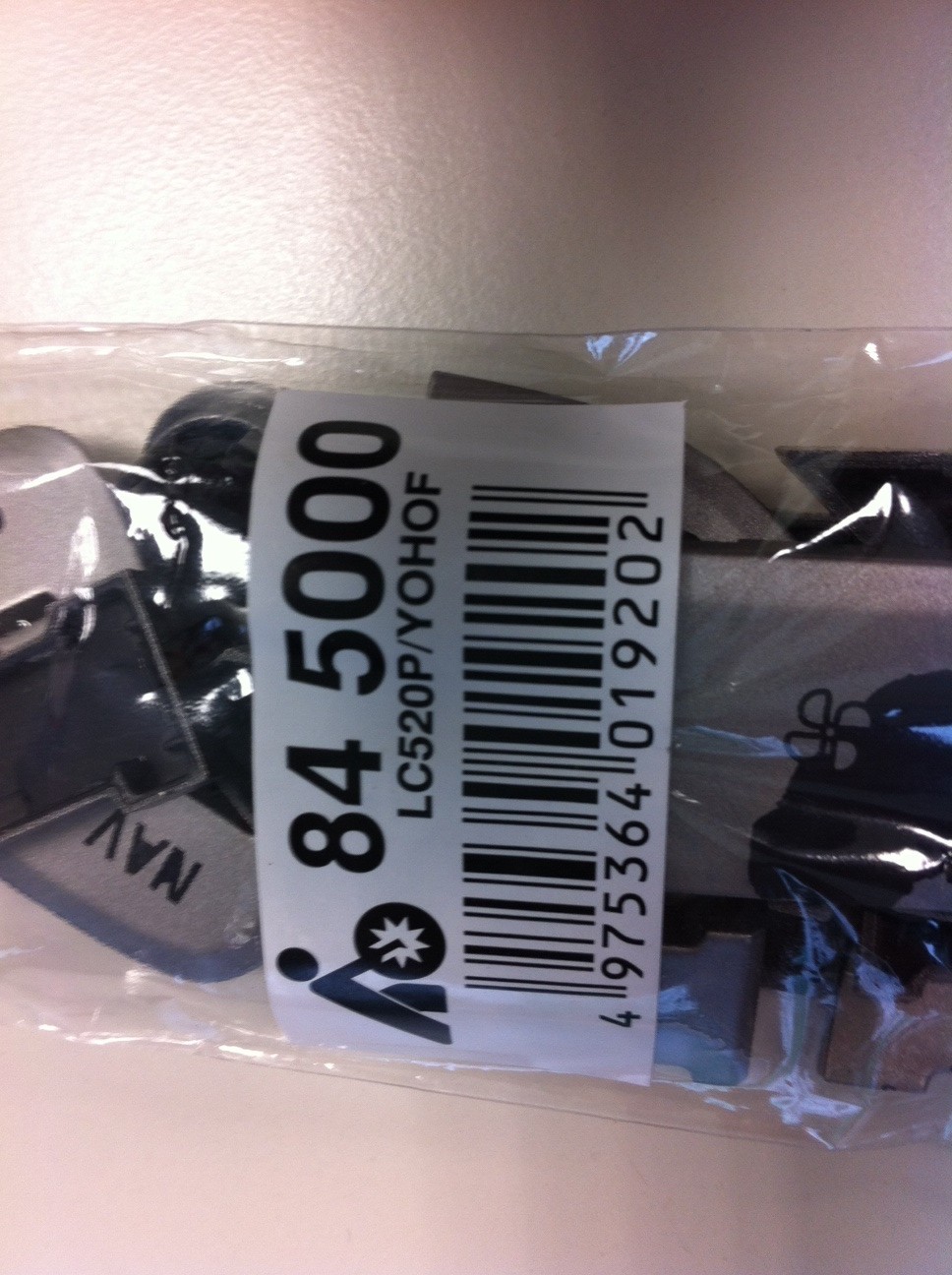

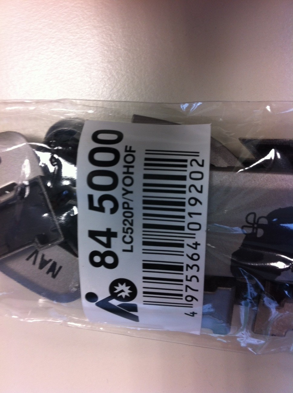

Hallo, hast Du vielleicht die Ford-Teilenummer für die schwarzen Tasten?
Alles was ich habe ist das hier und das hilft glaue ich nicht weiter:
