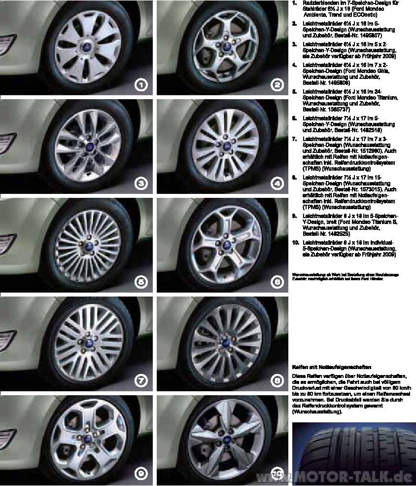

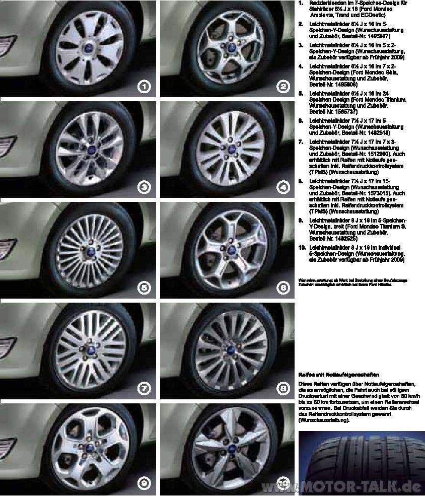

    Ich fahre aber lieber getrennte Sommer- und Winterreifen und habe mir daher die 16 Zoll Fordfelgen im 5 x 2 Speichen Design draufmachen lassen (Nummer 3 auf dem Bild im Anhang, ich meine es ist Art.-Nr. 1624415), und zwar mit Sommerreifen Conti Premium Contact 215/55 R 16 V, also nicht besonderes oder exotisches, genau diese Grösse ist auch laut Papieren ab Werk eingetragen, ausserdem noch Felgenschlösser, d. h. die Muttern, die nur mit Adapter zu lösen sind.
