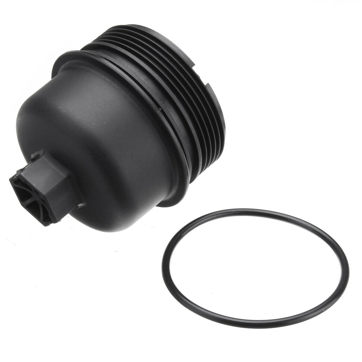

    Ich will (muss) mal wieder Ölwechsel machen und erinnere mich mit leichtem Schrecken noch an meinen letzten. Das blöde ist auch das man im Netz praktisch keine Anleitung für den 2.2er Diesel (vFL-Motor) findet, alles nur für andere Modelle wie den 2 Liter.
    Daher wollte ich dem Thema einen Artikel im Wiki spendieren: https://mk4-wiki.denkdose.de/artikel/oelwec…filter_2.2_tdci

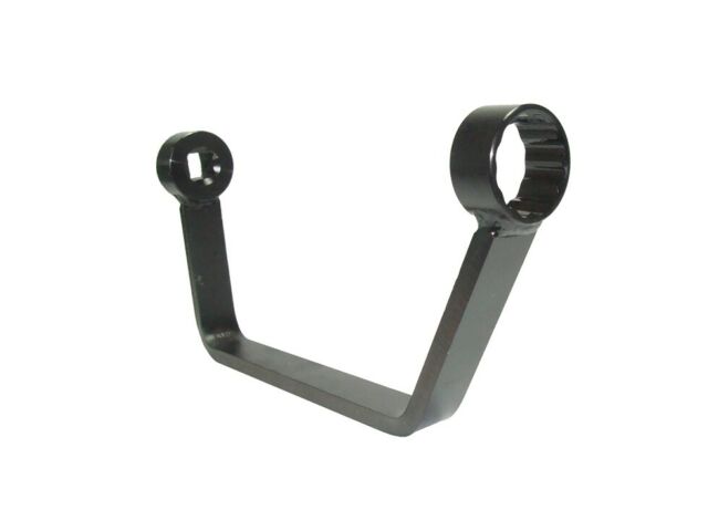

    Abgesehen davon das man den 27er Sechskant extrem schlecht erreicht, sowohl von oben als auch von unten, ist das Ding auch bombenfest. Ich hatte da beim letzten Mal wirklich Sorge den Plastiksechskant oben abzureißen.
    Gibt es denn da eigentlich kein Spezialwerkzeug für?
    Sowas kann man ja getrost vergessen, das ist für andere Motore gedacht:

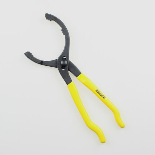

    Vielleicht geht es mit so einer Zange besser?

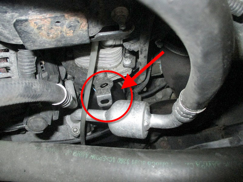

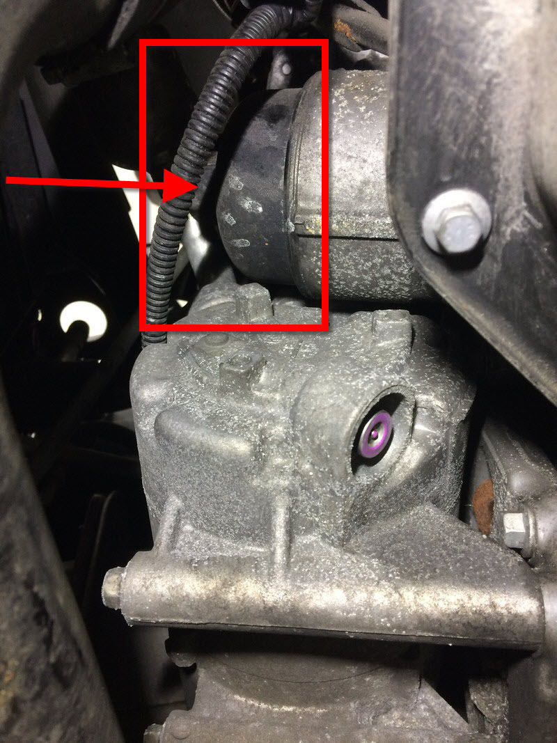

    Und wer meint da kommt man von oben ran, der möge mir das bitte mal mit einem Foto beweisen. Hier von oben fotografiert:
    Der ist ja schon von unten kaum zu erreichen:
