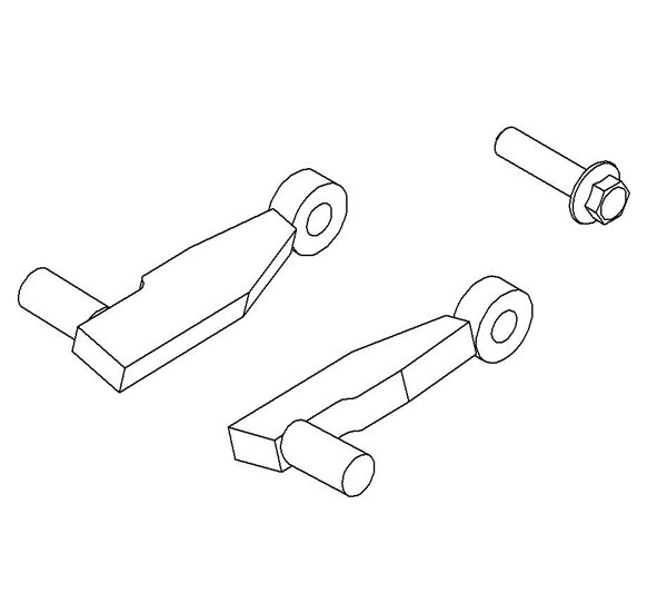

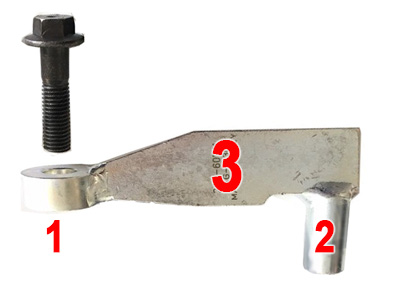

    Ich kenne nur ne Ausdrückvorrichtung von Ford die am Sattelhalter geschraubt wird und den Kopf heraus drückt und danach kommt die Stange zum Einsatz.
    Genau das ist ja auf den Bildern aus ETIS oben dargestellt. Dort wird aus dem Bremssattel eine Schraube gelöst und dann diesen "Griff" reinschrauben (gibt einen für links und einen für rechts):
    Das schaut dann eben so aus (lila):
    Was offen bleibt in der Anleitung ist, wie man dann Kraft darauf anwendet. Könnte mir vorstellen das die Stange auf der nicht-geschraubten Seite des Teils eingehangen wird und der Querlenker wieder als Gegenhebel genutzt wird um das Gelenk rauszudrücken.

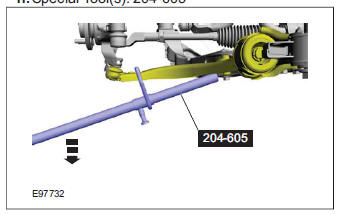

    In der Ford ETIS Anleitung gibts einen ganz einfachen Trick den "PENG" zu verhindern. Man dreht die obere Mutter vom Traggelenk nur 2-3 Umdrehungen raus und nicht ganz. Dann "knallt" es nur ein kleines Stück. Der Knall entsteht ja nur beim ersten Lösemoment, welches nur wenige Millimeter benötigt.
    Den Rest macht Ford mit dem Spezialwerkzeug 204-605:
