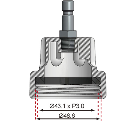

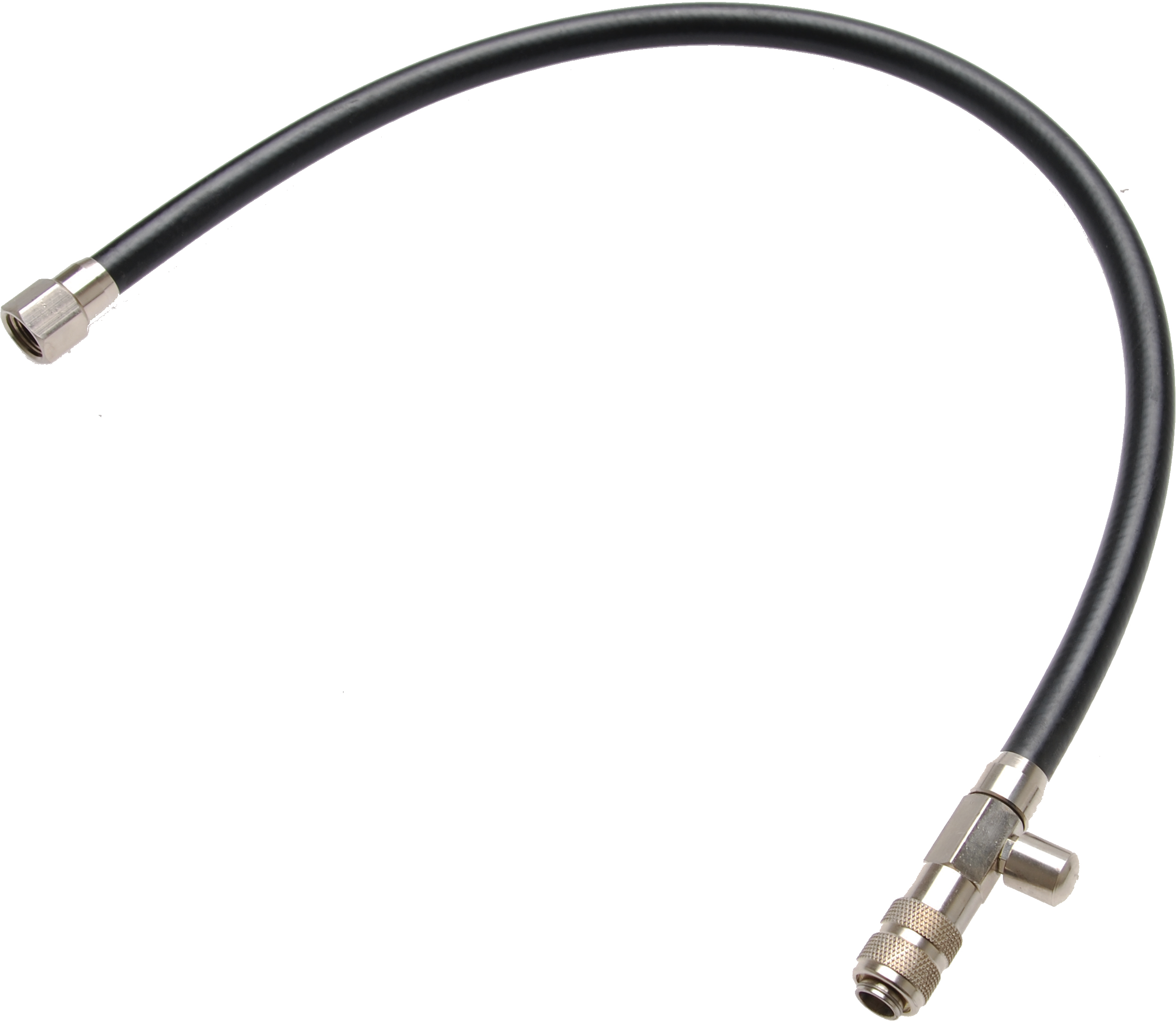

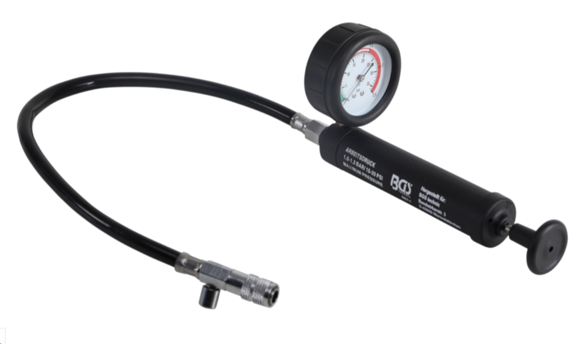

Ich habe mir ja vor kurzem diese BGS Handpumpe zum abdrücken des Kühlsystems zugelegt. Von der Pumpe weg geht ein kleiner Schlauch mit einem Anschlußstück für die Aufsätze der Kühlmittelbehälterdeckel. Ist diese Kupplung irgendwie genormt.
Hintergrund meiner Frage ist, das ich die auch gern zum Abgleich von Ausdehnungsgefäßen verwenden würde. Diese haben jedoch Schrader-Ventile, also Autoventile. Einen Adapter von BGS hierfür habe ich nicht gefunden, also müsste ich mir einen selbst basteln. Der Druck bei diesen Gefäßen muss zwischen 0,5 und 1,5 Bar eingestellt werden, also nix wildes.
Dafür müsste ich nur wissen was passt. Vielleicht kennt sich ja jemand gut mit dem Druckluftzeugs aus und kann mir gleich die richtigen Komponenten nennen
Ich könnte mir vorstellen das man sowas hier umbauen könnte: https://www.bgstechnic.com/de/catalog/cat…d/460864/page/4

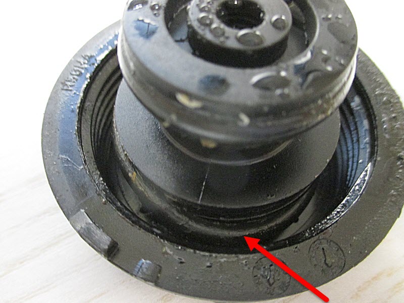

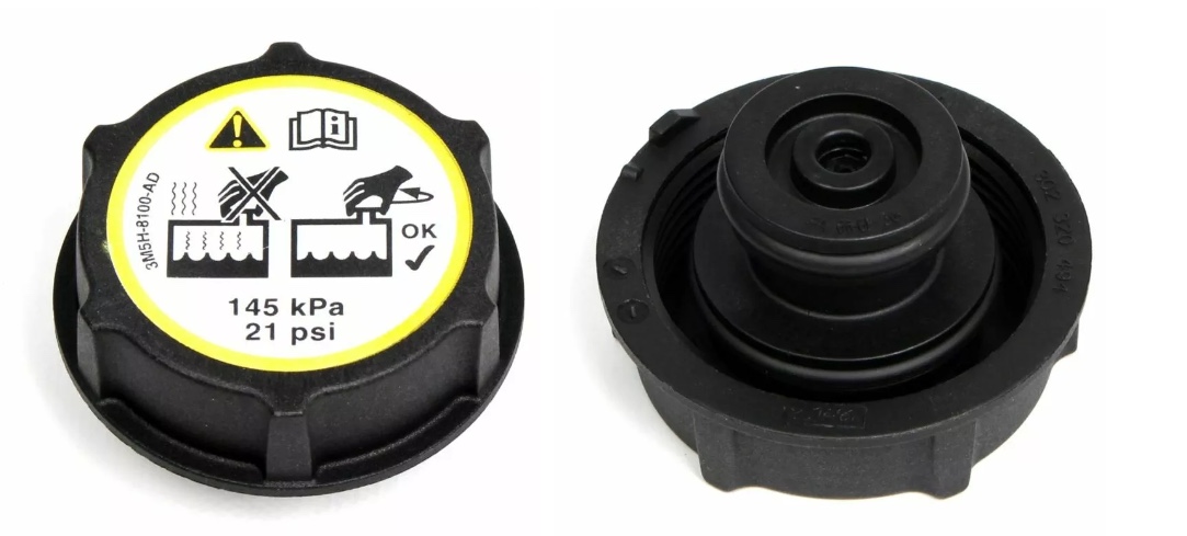

Heute kam der Bestellte Ersatzdeckel. Habe (für mich schon sehr ungewöhnlich) einen Deckel aus dem Zubehör gekauft und keinen Originalen und zwar diesen hier:
https://rover.ebay.com/rover/0/0/0?mp…%2F233181018338
Für 3,99 € zzgl. 2,50€ Versand wollte ich es wissen
Wär sogar noch billiger gekommen, hätte ich aus China bezogen... Ford will da irgendwie 20€ haben, für,vermutlich exakt dasselbe Teil. Zumindest konnte ich optisch keinen Unterschied zum Original feststellen.
