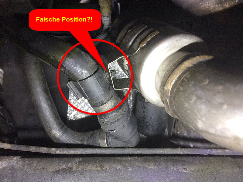

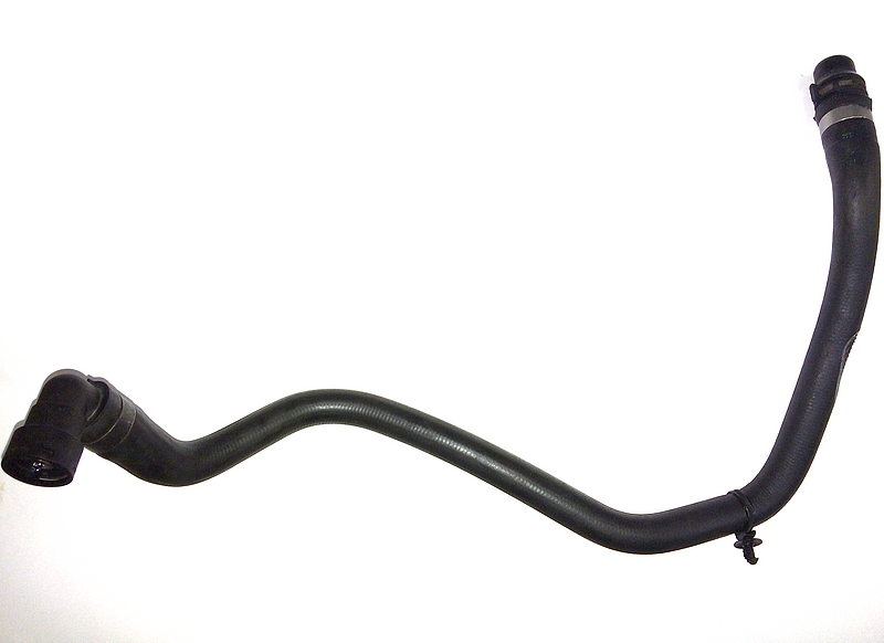

    Schlauch bestellt. Kostenpunkt 51€ inkl. Transport. Jetzt muss ich nur noch klären ob meiner richtig saß, damit dieser Fehler nie wieder passiert. Der untere Halter war ja wohl richtig sn diesem Metallrohr vom Ladeluftkühler(?) aber da gibt es ja noch einen, ein Stück weiter oben. Und wenn das so alles original war, dann mache ich es anders, weil das für eine Sollbruchstelle ist.

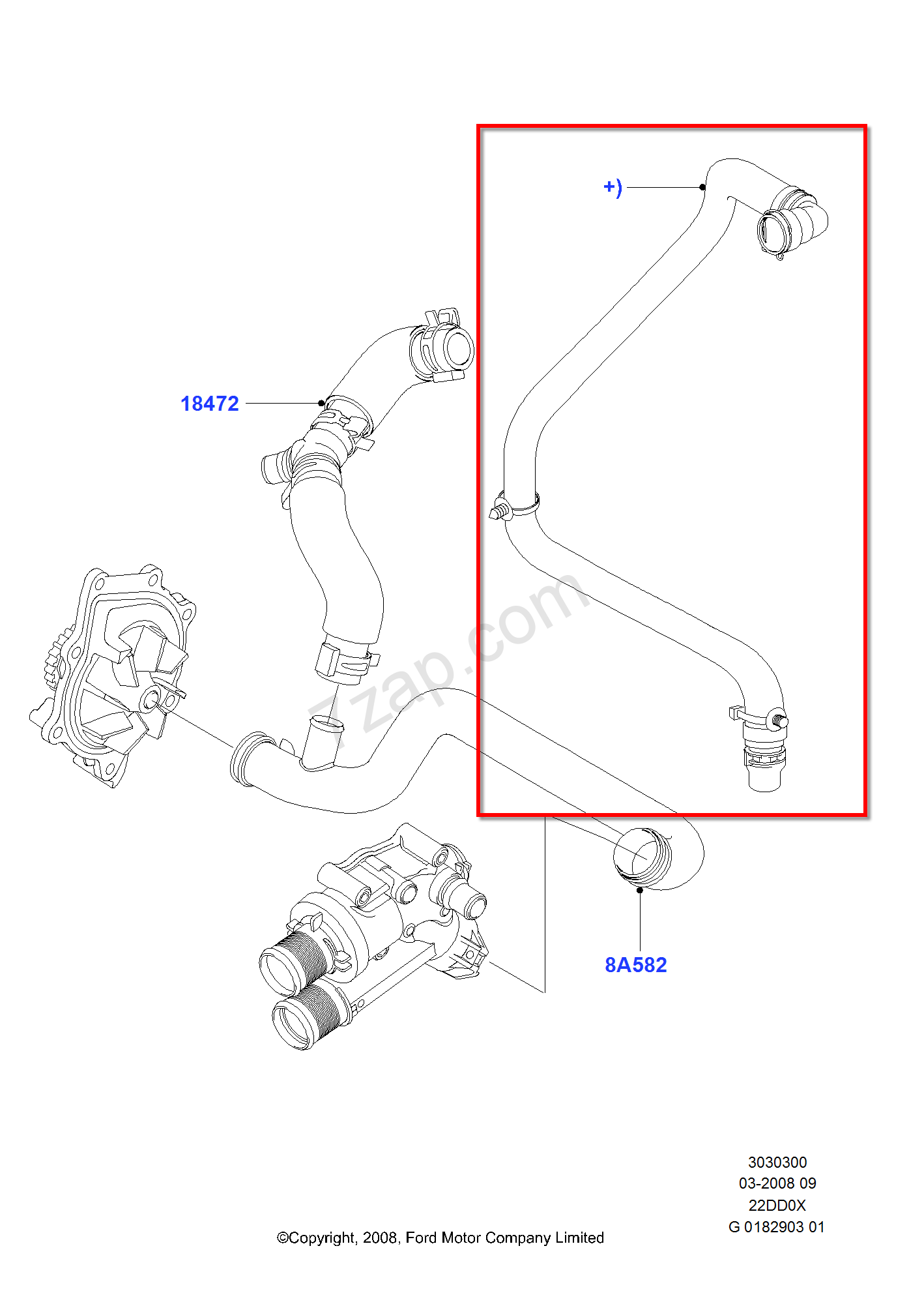

    Der Schlauch ist ja wohl offensichtlich für den Wärmetauscher im Fahrzeug vorgesehen, aber mir leuchtet immer noch nicht ein warum der nicht direkt auf geradem Weg dort hin geht (ca. 30 cm) sondern 2 m Umweg in dieser Schlaufe nach unten macht?

    Die Position des Schlauches wirkt fast so, als würde Ford einen Motortod durch austretende Kühlflüssigkeit provozieren wollen. Man mag das nicht wirklich glauben, aber welchen Sinn hat es überhaupt den Schlauch aus dem (Rücklauf?) des Motorblocks ganz oben mittig erst ganz nach unten zu führen, einen U-Turn zu machen und dann hoch in den Ausgleichsbehälter? Warum nicht auf direktem Weg?
    Geflickt habe ich das ganze nun so: Die Schadhafte Stelle herausgeschnitten (ca. 5 cm) und ein Metallrohr eingesetzt, welches noch jeweils 5 cm in die jeweilige Schlauchseite hingesteck wurde. Ging schwer, aber ging, hatte zum Glück einen richtigen Durchmesser da. Dann die Enden noch mit Schellen gesichert und das ganze Ding wieder eingebaut.
    Zuerst mit der Abdrückpumpe 1,5 Bar drauf => Hält. Dann Motor im Stand laufen lassen. Druck an Abdrückpumpe abgelesen, fährt hoch auf ca. 1,0 Bar. Kein Tropfen zu sehen unten. Dann eine kleine Runde um den Block gedreht, nachgeguckt => alles trocken. Dann ein Stück AB => passt. Ich denke das hält bis der neue Schlauch da ist. Vermutlich würde es sogar dauerhaft halten, aber keine Bange, ich mach das schon vernünftig :)

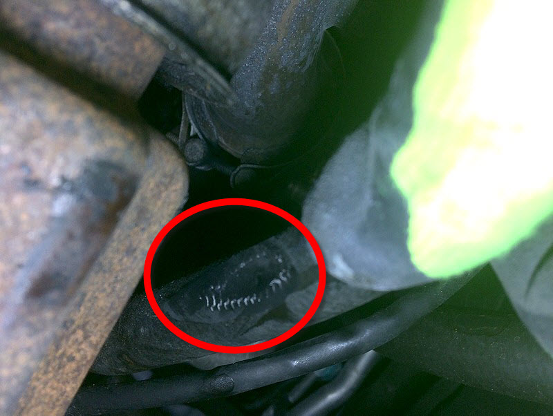

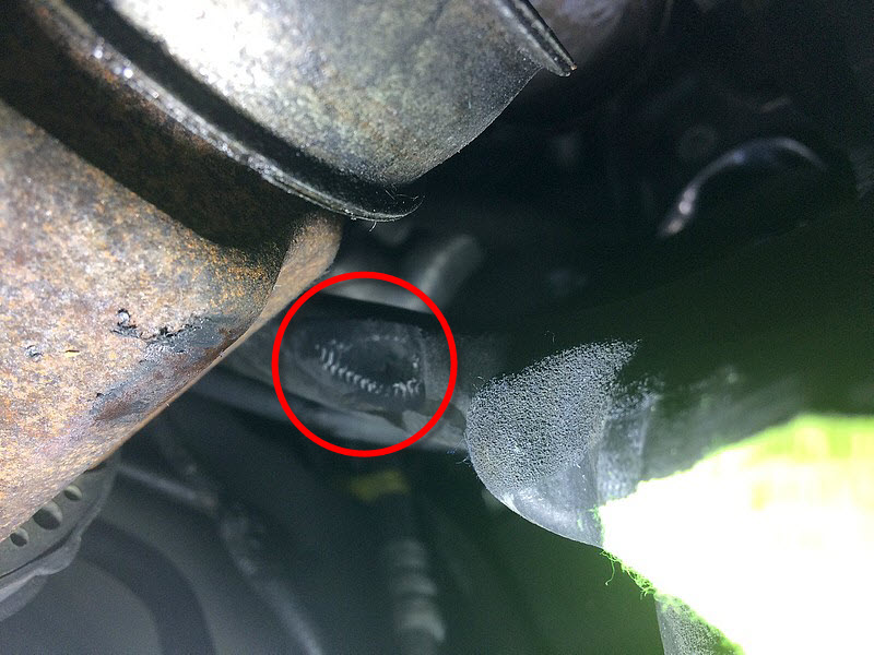

    So, habe heute mal die Pappe unterm Motor entfernt und nachgesehen. Siehe da, es ist nicht die Wasserpumpe!

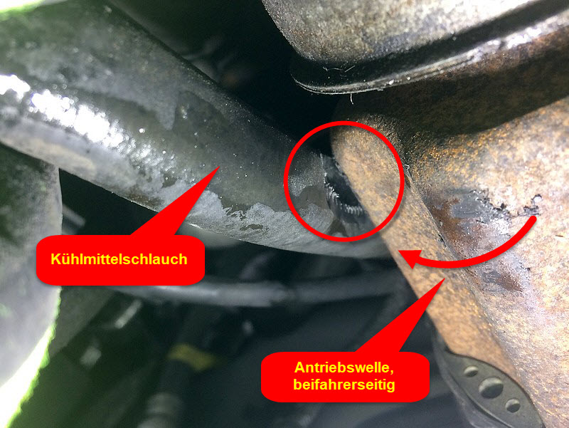

    Es ist ein popeliger Kühlmittelschlauch. Der ist auch nicht gerissen oder angeknabbert, sondern durchgescheuert und zwar von der Antriebswelle. Die hat inzwischen ein Stück in der Größe eines Euro da raus geschliffen. Kein Wunder das es rennt wie hölle. Sobald der große Kühlkreislauf öffnet gehts los und der Behälter läuft im null komma nix leer.
    Jetzt ist die Frage: Warum hängt der Schlauch auf der Welle? Der gehört doch da sicher nicht hin!
    Unten ist er an einem, naja, Zwischenstück/Verbindungsstück, mit einem Klipphalter an dem Metallrohr befestigt:
    Das sorgt dafür das die seite links unten im Bild auf dem Achsträger hängt (labbert, rappelt) und die Leitung rechts im Vordergrund auf disem kronkorkenänhlich geformten Teil der Antriebswelle aufliegt.
    Jetzt hab ICH den Schlauch da reingedrückt, weil ich bei der Inspektion einen loose rumfliegenden Schlauch mit Halter gefunden hab und mir dachte "der kann nur da rein gehören" :dash:

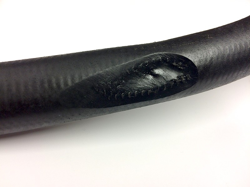

    Hab den Schlauch ausgebaut um ihn zu identifizieren und neu zu besorgen:
    Das ist ein Formteil welches man oben und unten ausklinken kann, also gut zu wechseln, vor allem weil wegen diesem Loch ja praktisch gar keine Kühlflüssigkeit drin ist ;). Ausgebaut sieht man aber das es gar kein Loch ist, sonder quasi noch eine hauchdünne Membran wo etwas durchkommt. Daher hielt sich der Wasserverlust also noch in Grenzen.
    Es ist der rot markierte im Schaubild:
