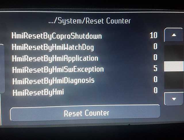

    Hier zum Sony stelle ich mir die Frage ab wann dieses mir dem 19C112 kann? Es ist wohl so das man auf dem Sony bei Einsatz des Moduls keinen Pairingcode zu sehen bekommt. Evtl. Kann man das ja anhand des Baujahrs vom Radio oder der Firmwareversion im Radio bestimnen?! Letztere lässt sich ja relativ leicht auslesen: https://mk4-wiki.denkdose.de/artikel/radio_…tionen_auslesen
    Evtl. kennt ja auch jemand die Bedeutung der Informationen die nicht selbsterklärend sind, oder knn gar mal einen Screenshot liefern, weil ich selbst so ein Gerät nicht habe.
