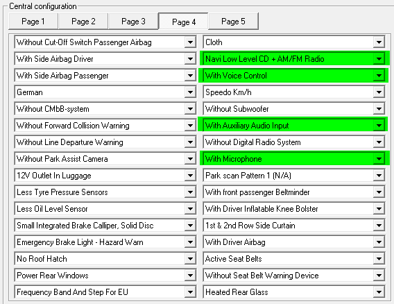

    Ich denke Du hast die Bluetooth-Einstellung inhaltlich mit der vom Radiotyp vermischt. Navi ist "Low", Bluetooth "High".
    Lad einfach die CCC die ich angehanden hab auf BCM und IPC, dann sollte es stimmen.
    Beim FX sollte der Eintrag gesetzt sein.
    "BT/VC High+BT Audio + USB (For Navigation only)"
    Korrekt nennt die sich "BT/VC High + USB, and BTAudio for Nav only"
    Der Unterschied "BT/VC High ..." und "BT/VC Low ..." liegt in den beiden Modulausprägungen. Es gibt das einfache (Low), welches nur als Freisprecheinrichtung und Sprachsteuerung gedacht war (*-19G488-*) oder das bessere (High) mit USB-MP3 Anschluß und Audio-Streaming vom Handy (*-19C112-* bzw der Nachfolger *-14D212-*).
    Bei den großen Navis übernimmt das Navi die Sprachsteuerung, bei dem kleinen das S&C-Modul.
    Ich gehe davon aus das Du bei Änderung der CCC diese sowohl auf das BCM als auch auf das IPC gespeichert hast.
    Wenn im Convers das Radio angezeigt wird, dann muss auch der Rest funktionieren. Das genannte Busmanagement, welches für eine Art Plug'n'play beim Radio sorgt, registriert beides am Convers. Dennoch können falsche CCC Einstellungen die Darstellung verhindern.
    Ich schlage Dir vor Deine CCC mal als ZIP hier zu posten, dann können wir das mal überprüfen :)
