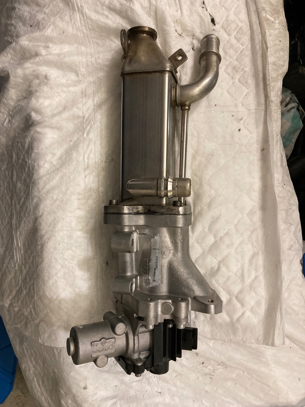

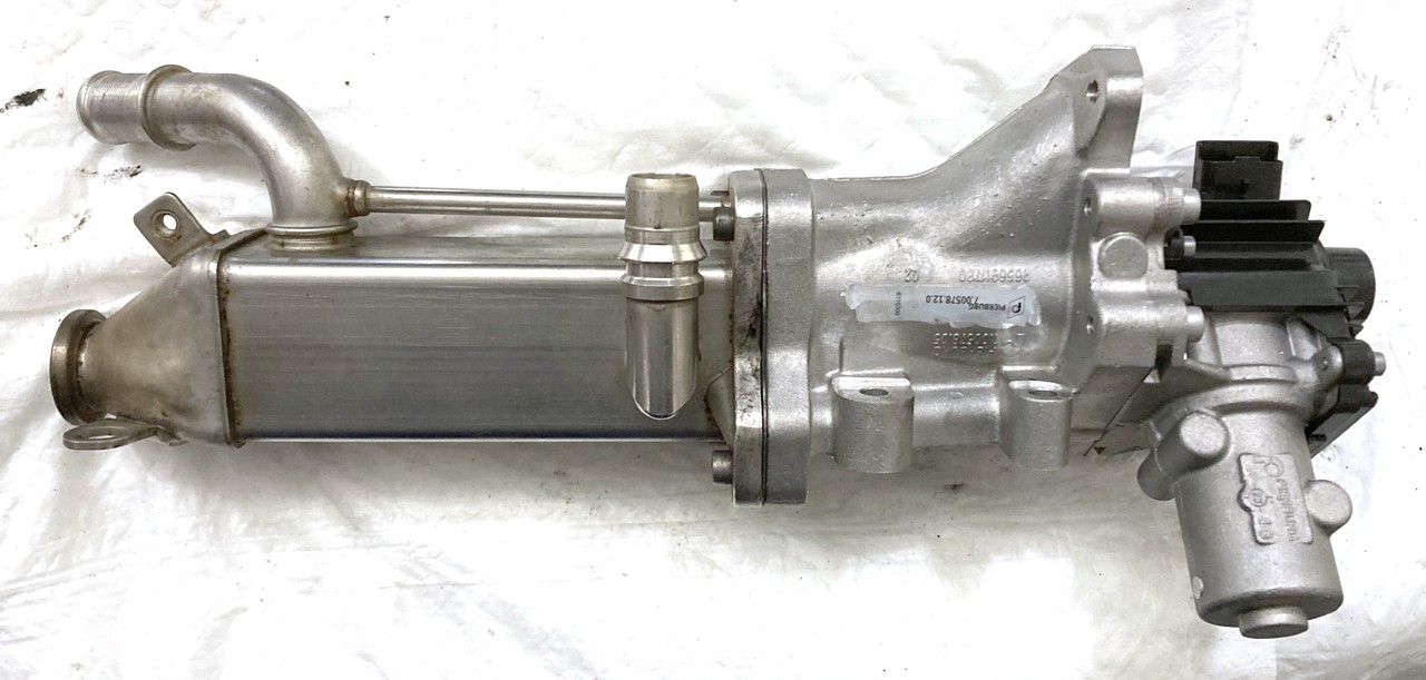

    AGR-Ventil (habe ich gegen ein neues getauscht):

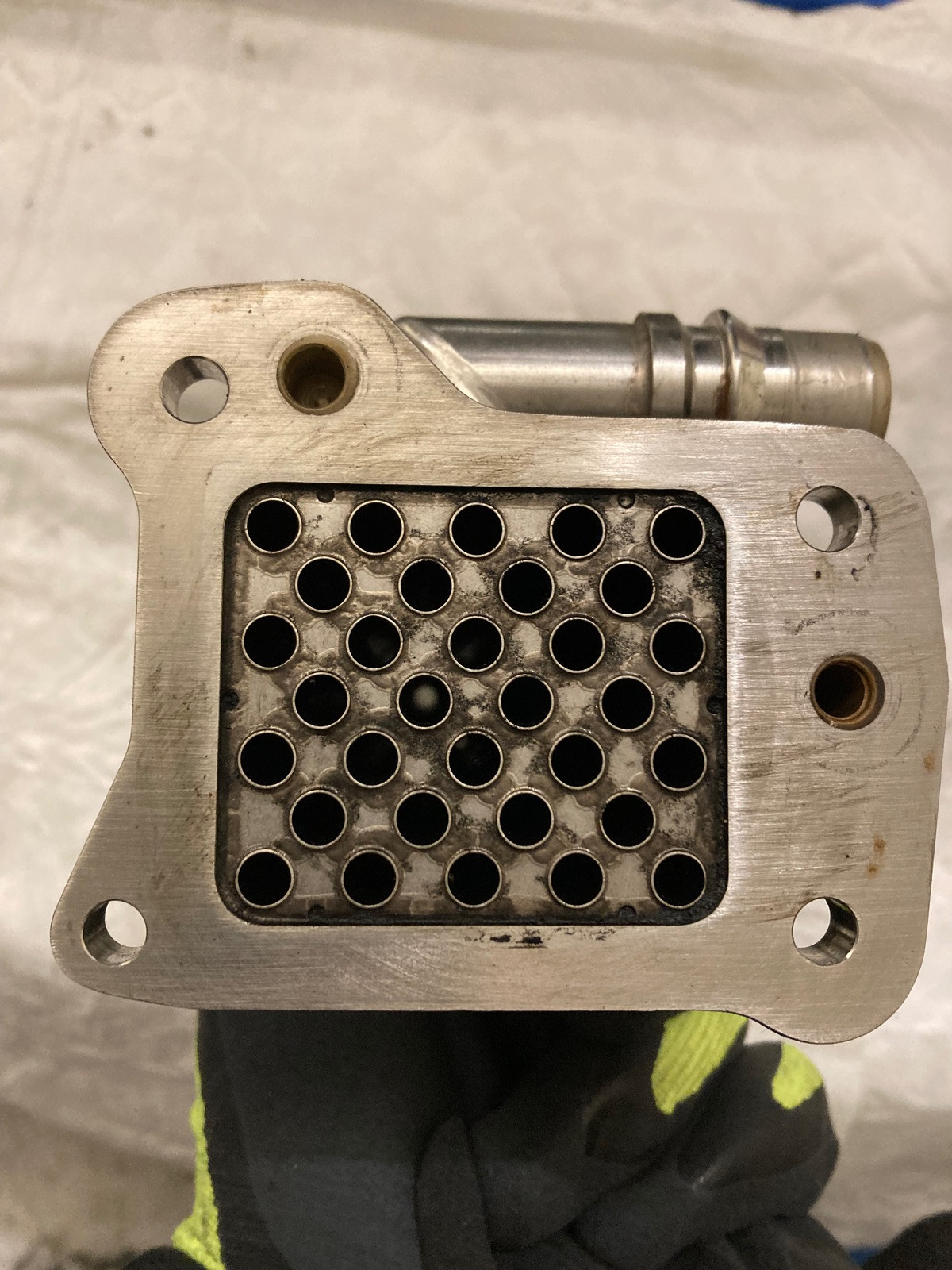

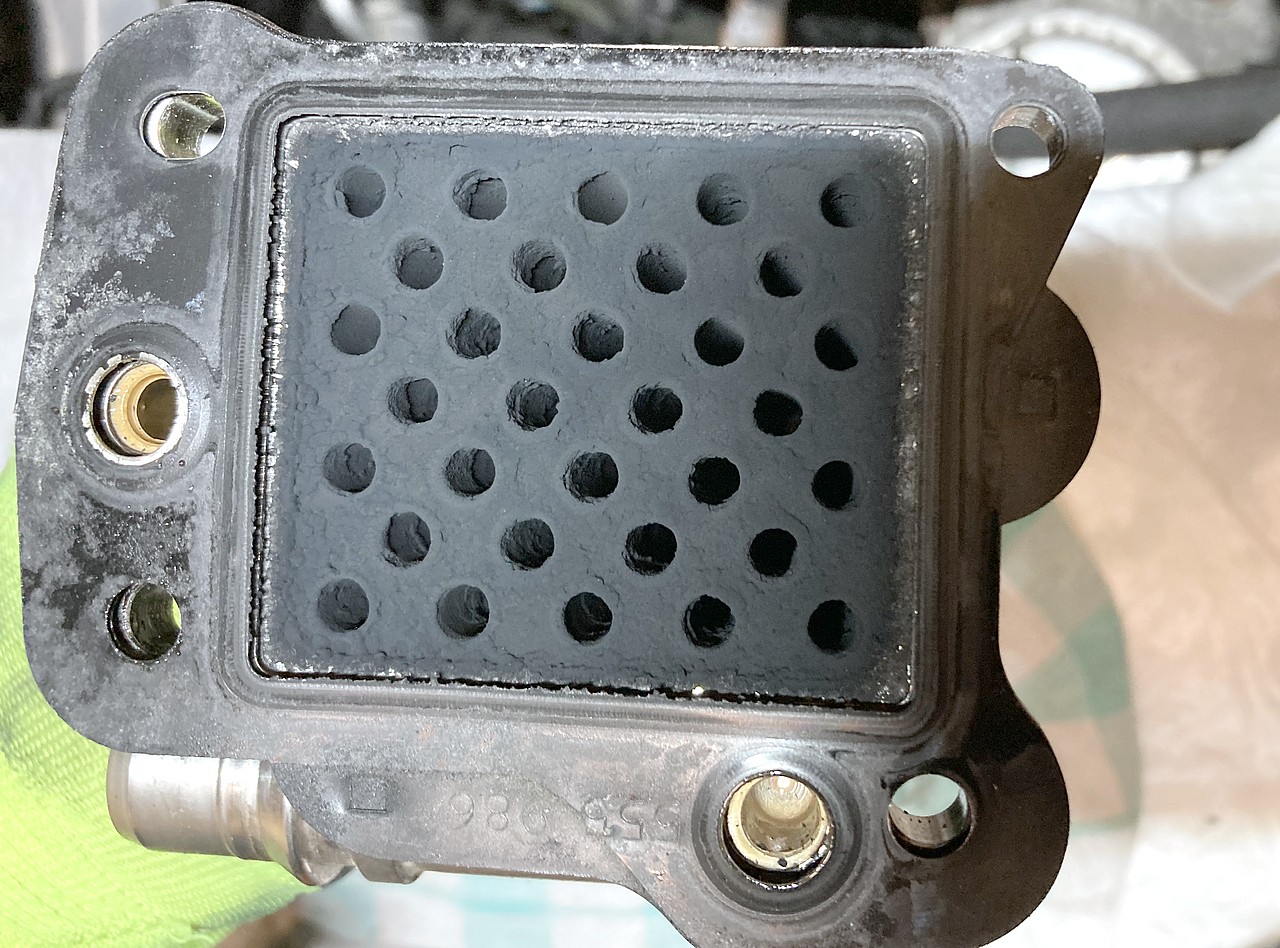

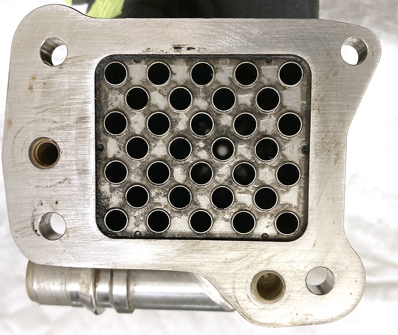

    AGR-Kühler:
    Nach der Reinigung mit AGR-Spray und "Pfeifenreiniger" für die Kanäle:
    Das fertig zusammengesetzte AGR:

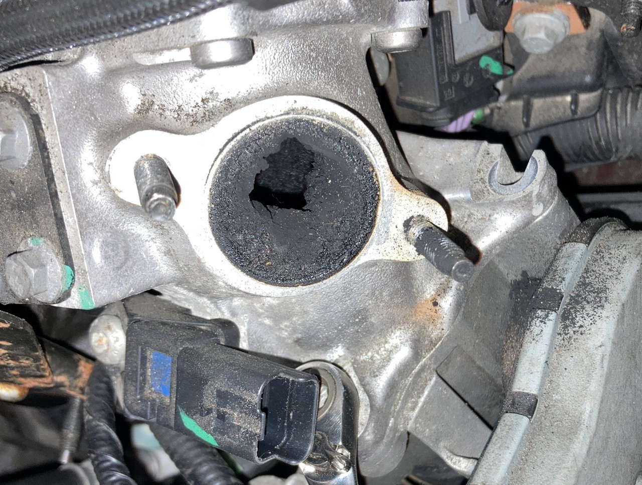

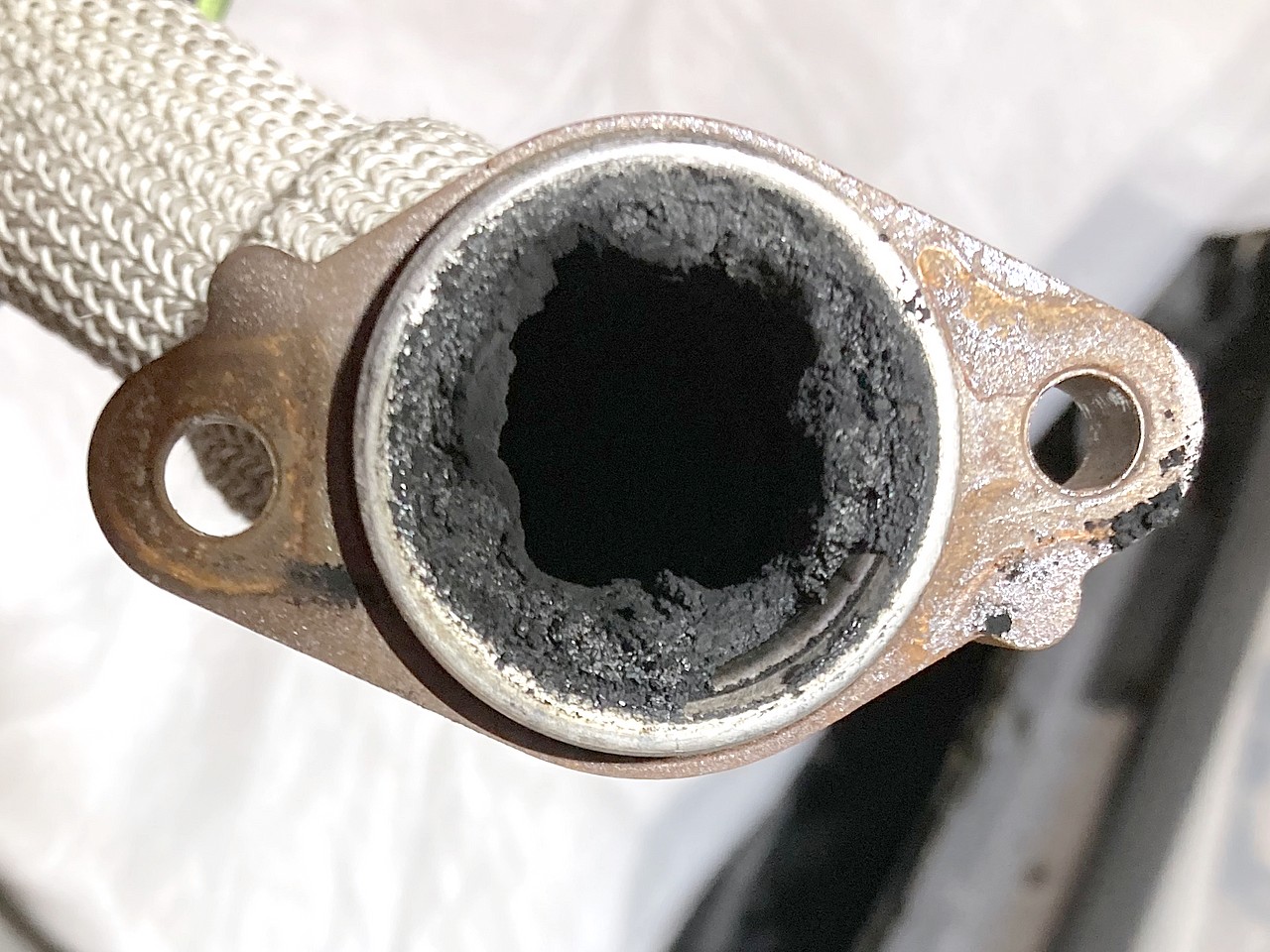

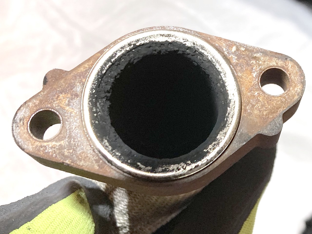

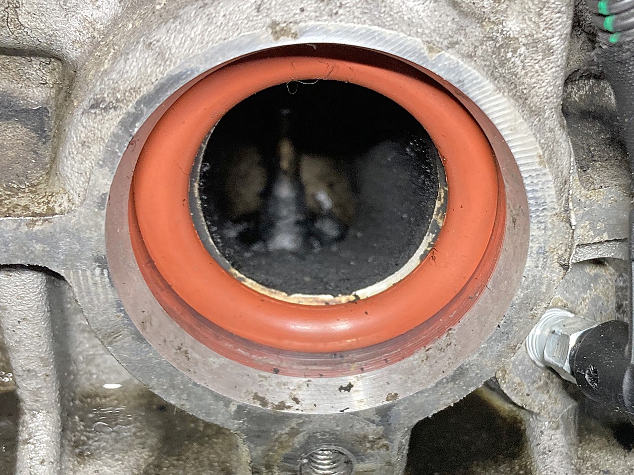

    Anschlussflansche des AGR-Rohrs (vorn + hinten):
    Hier habe ich den groben Dreck runtergekratzt und anschließend mit Druckluft ausgeblasen. Hier hätte man auch einen Kaminkehrer rufen müssen ;)

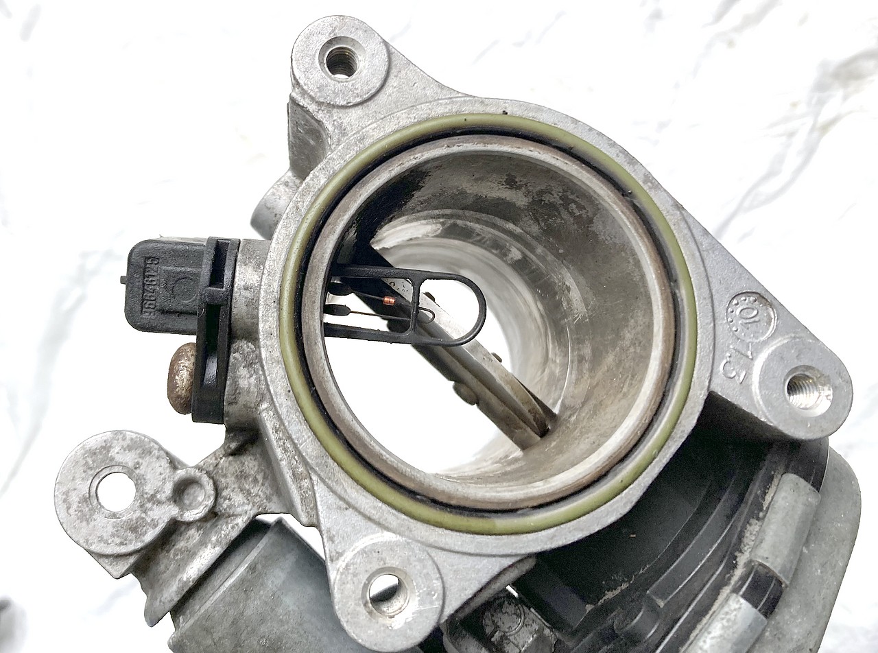

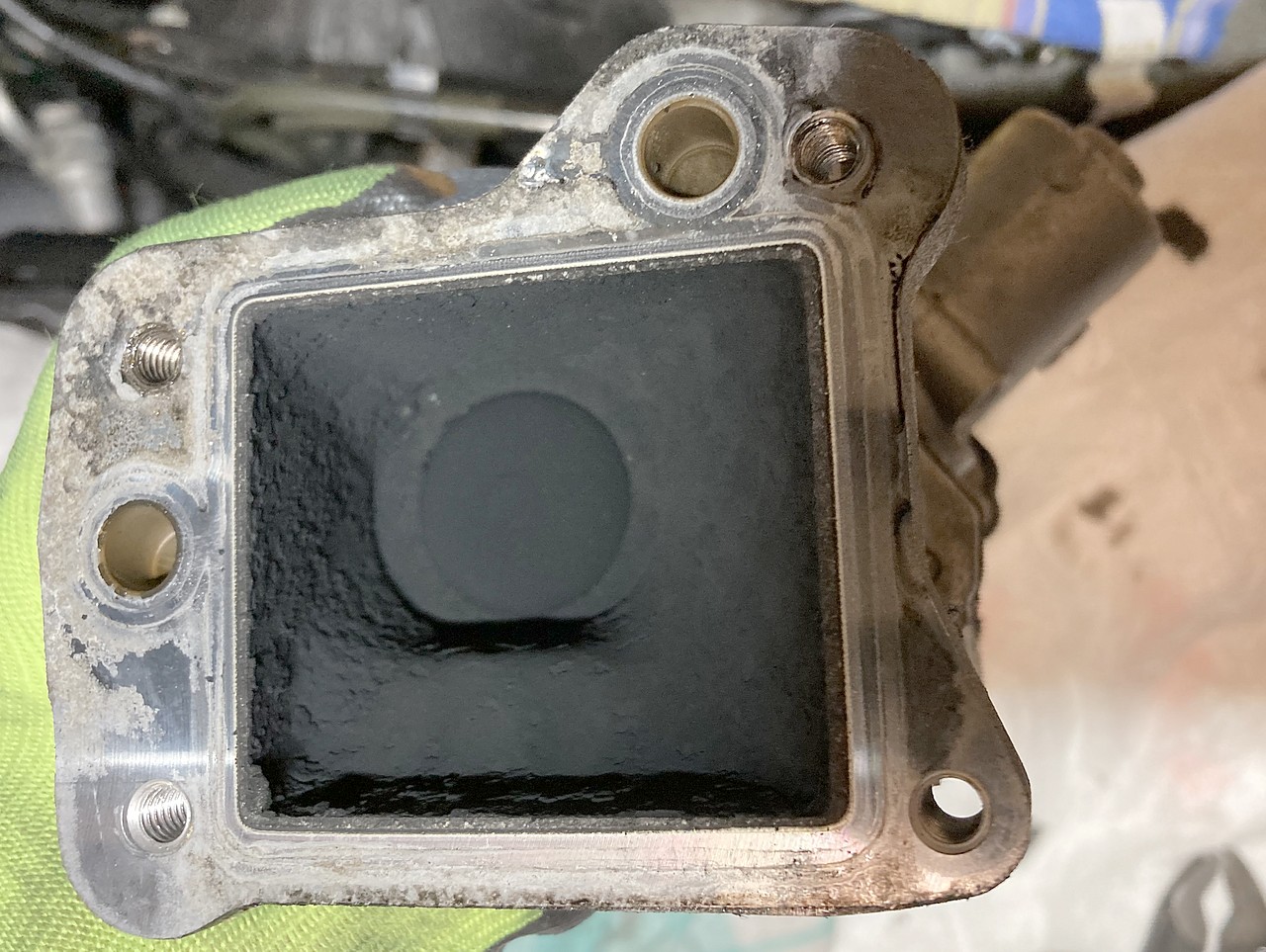

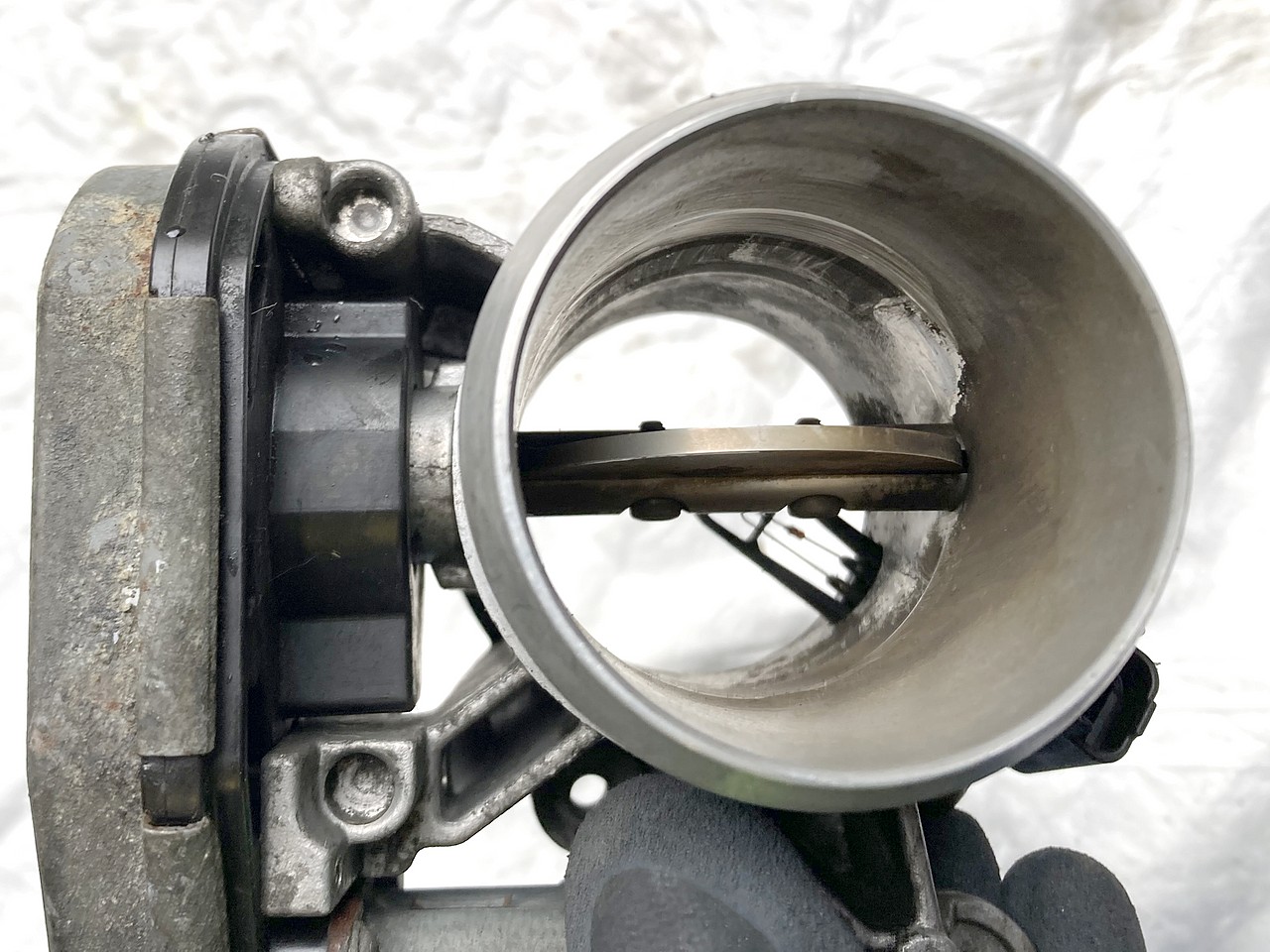

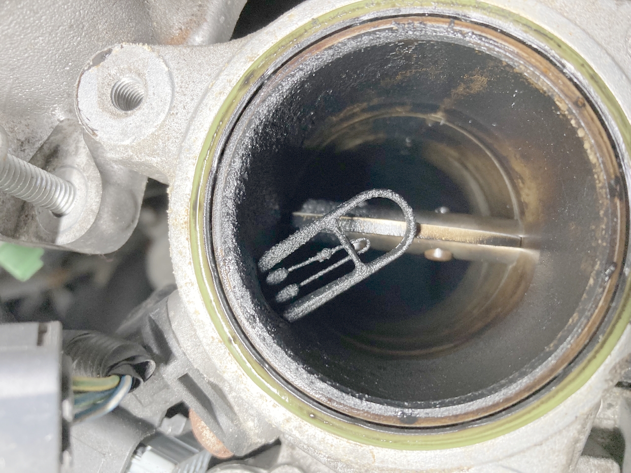

    Drosselklappe (seitlicher Einlass vom AGR-Rohr und Draufsicht auf geöffnete Klappe)
    Nach der Reinigung um ausgebauten Zustand habe ich es zumindest so hinbekommen:

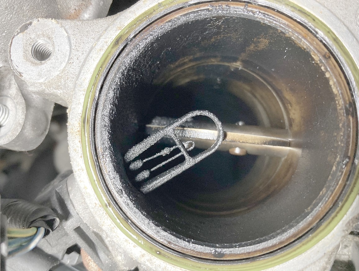

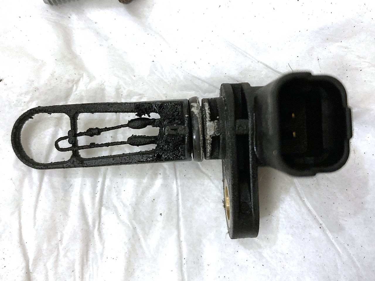

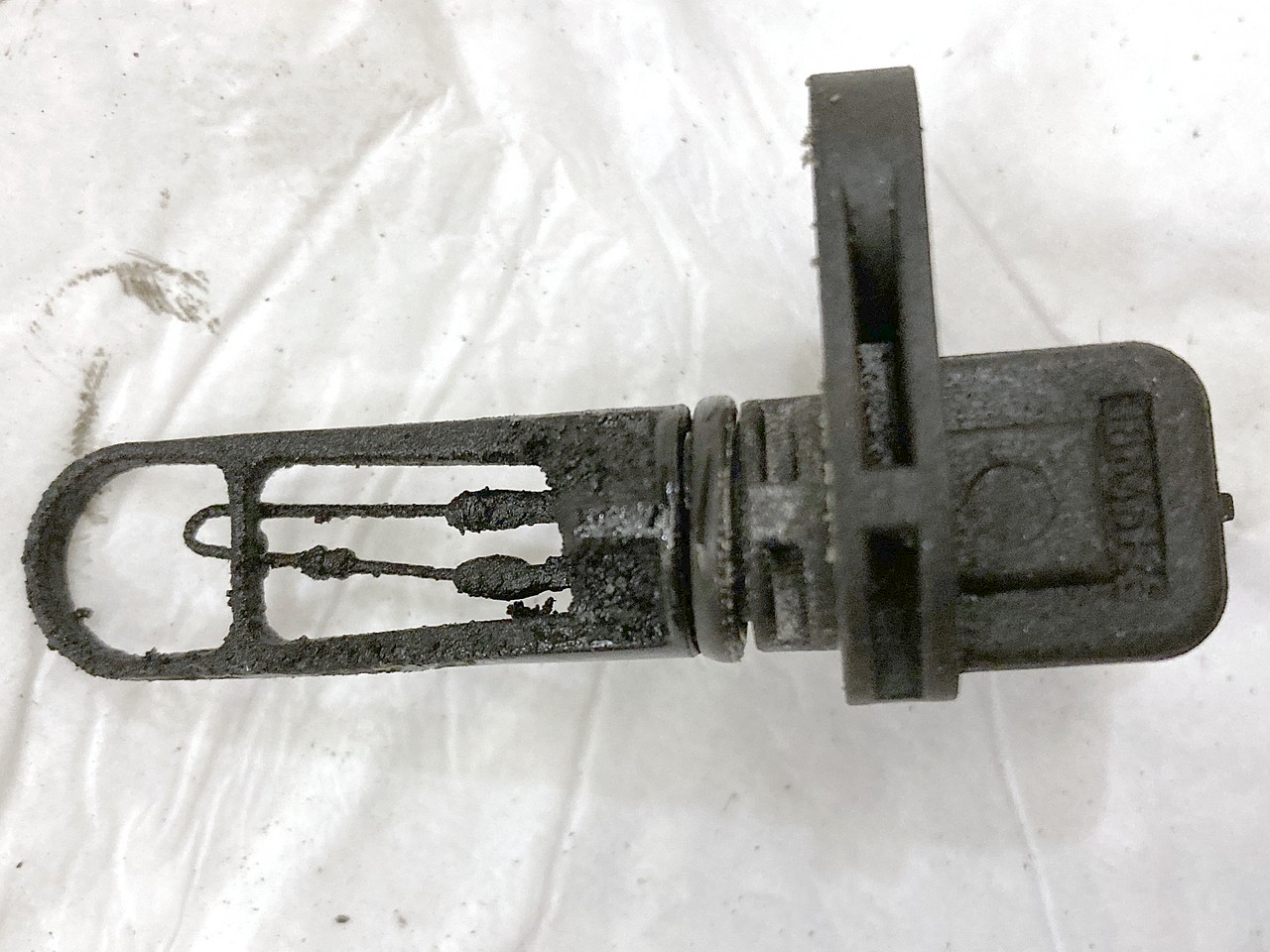

    Ausgebauter Luft-Temperatursensor (vor der Reinigung):

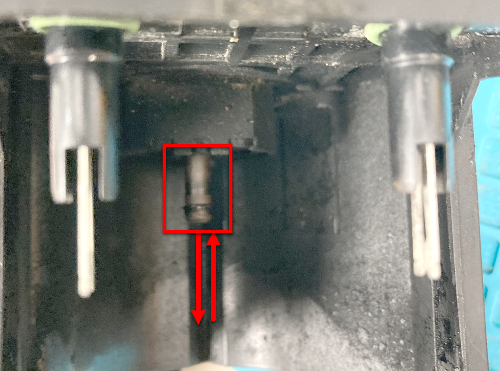

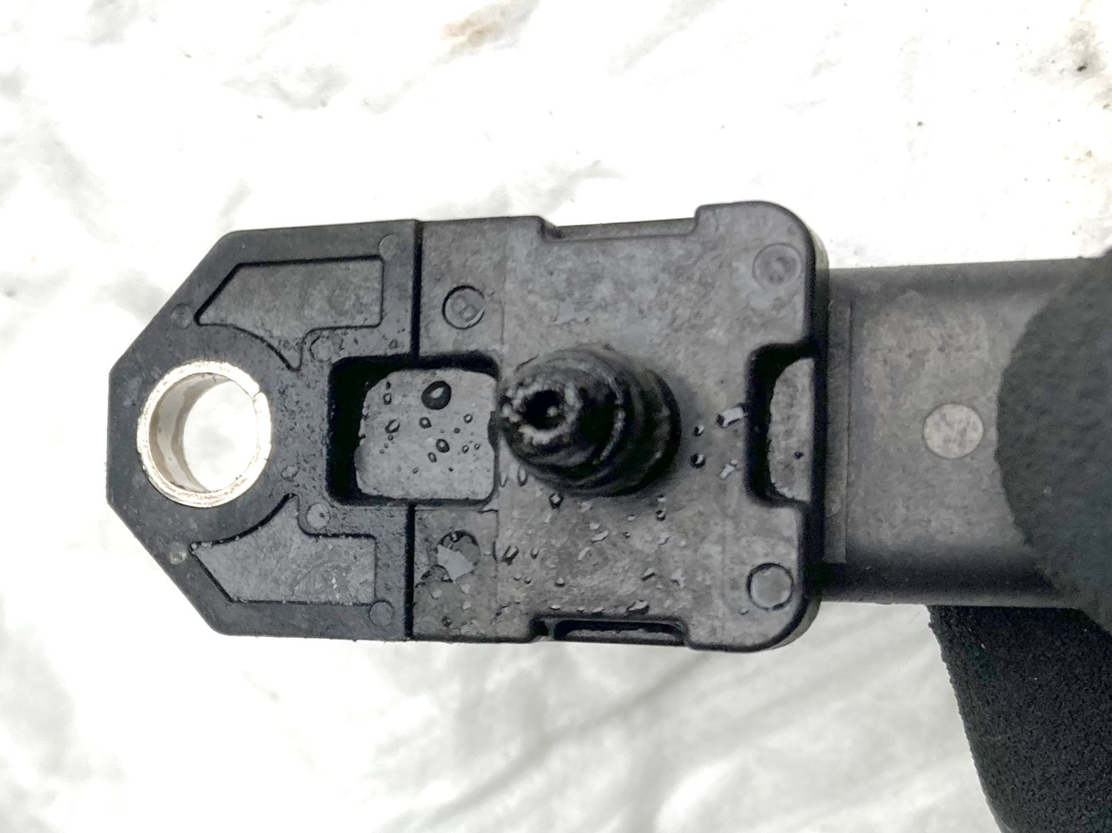

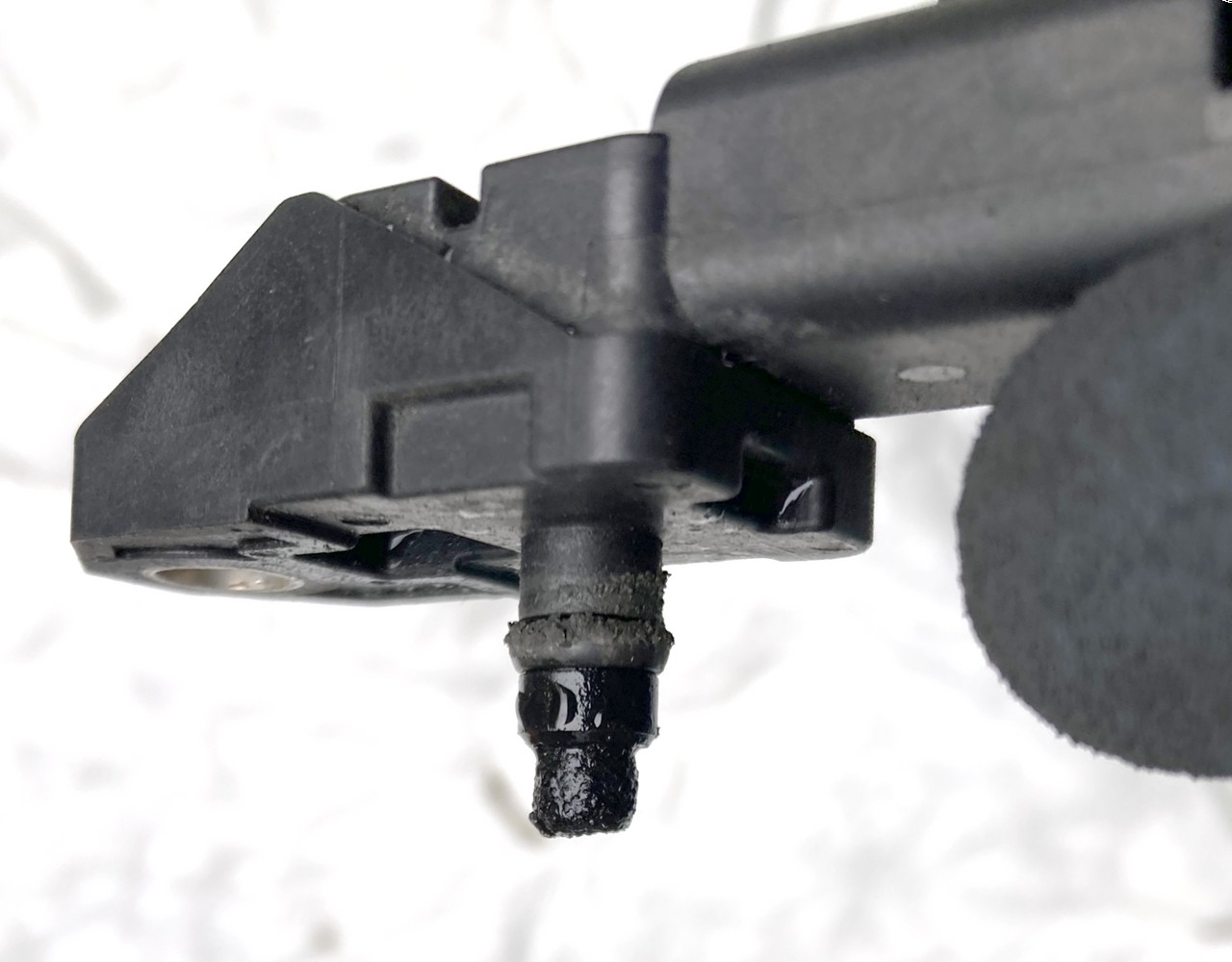

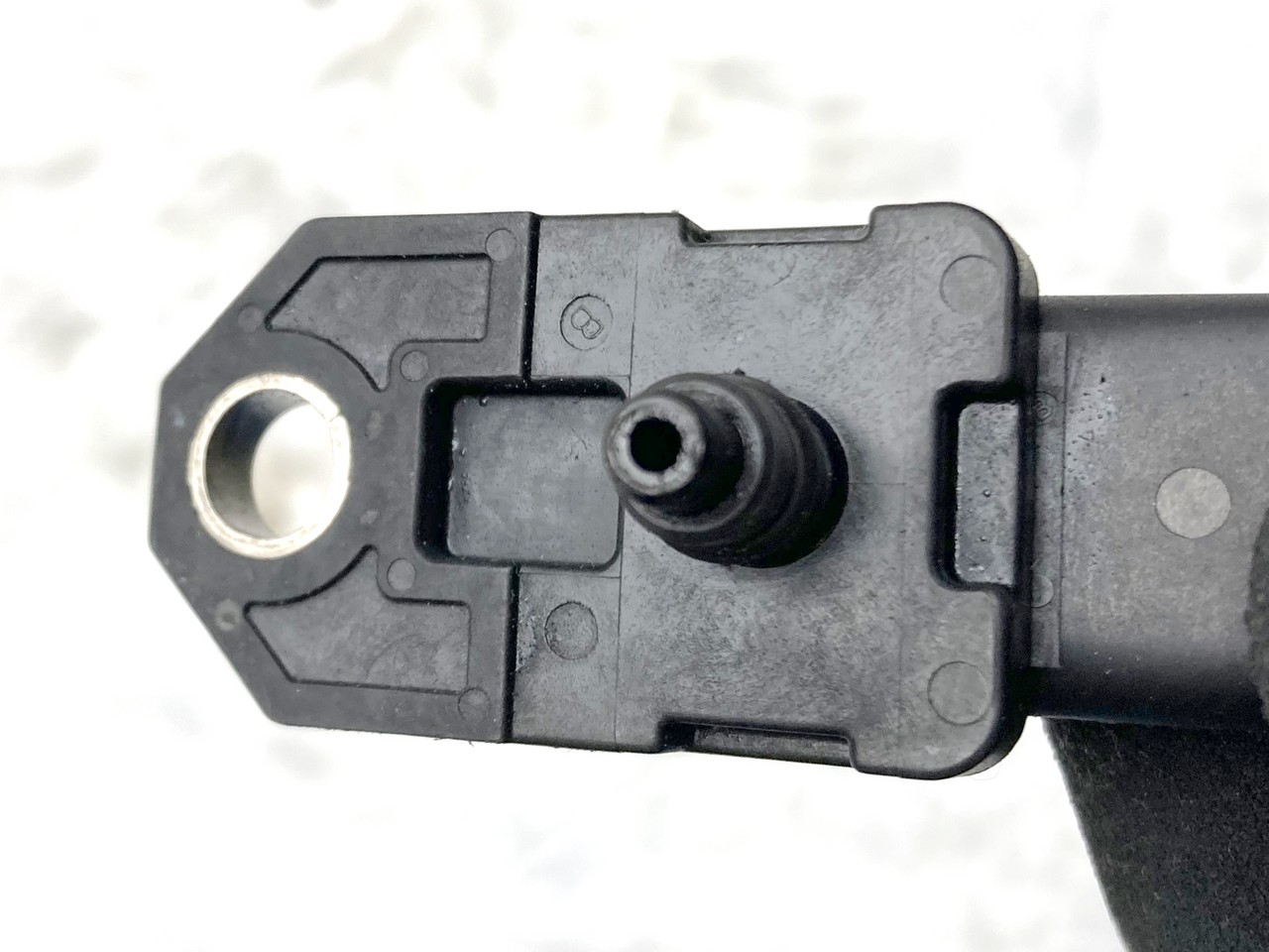

    Der Luft-Drucksensor in der Drosselklappe war auch komplett zu:
    Vorsichtig mit Bremsenreiniger und Alkohol gereinigt (da habe ich immer eher Sorge um einen "Ohrenschmalz-Effekt"):

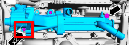

    Wie schon allgemein bekannt diese abartige, untere Schraube vom AGR:
    Selbst bei ausgebautem Ventildeckel kommt man da unglaublich schlecht mit einem Werkzeug dran, ein Megagefummel. Ich weiss garnicht wie man es ohne Abbau des Ventildeckels überhaupt raus bekommen soll? Diese untere Schraube steckt in einem offenen Langloch des AGR-Ventilgehäuses, oben sind es Bolzen mit Muttern drauf. Selbst wenn die Muttern raus und die Schraube weit aufgedreht wird, hat man keine Chance das AGR abzuheben, daher ist das Langloch aus meiner Sicht nutzlos. Die Schraube muss raus, anders geht es m.M.n. nicht. Und damit hat man dann gleich auch den Spaß die später wieder richtig rein zu bekommen. Ich habe sie daher einfach weggelassen, das AGR hält auch ohne diese bombenfest und wer will könnte links oben noch eine weitere M6 Schraube reinmachen, da ist am Ventil ein Loch und im Motorblock ein Gewinde. Das AGR-Rohr welches nach vorn zur Drosselklappe geht ist ja auch am Ventil und am Motorblock fest, das stabilisiert zusätzlich. Und auf der Einlassseite vom AGR sitzt das vom Abgaskrümmer kommende Verbindungsstück mit der V-Schelle fest.

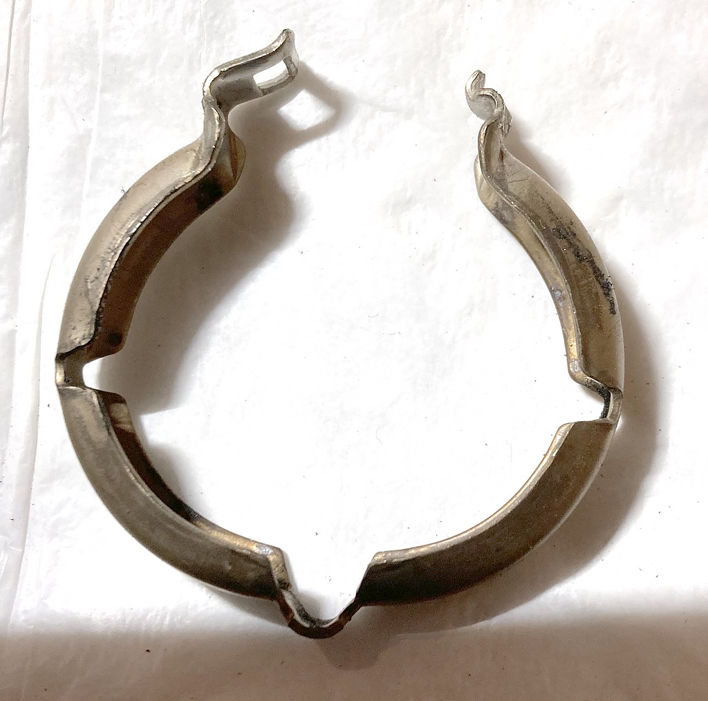

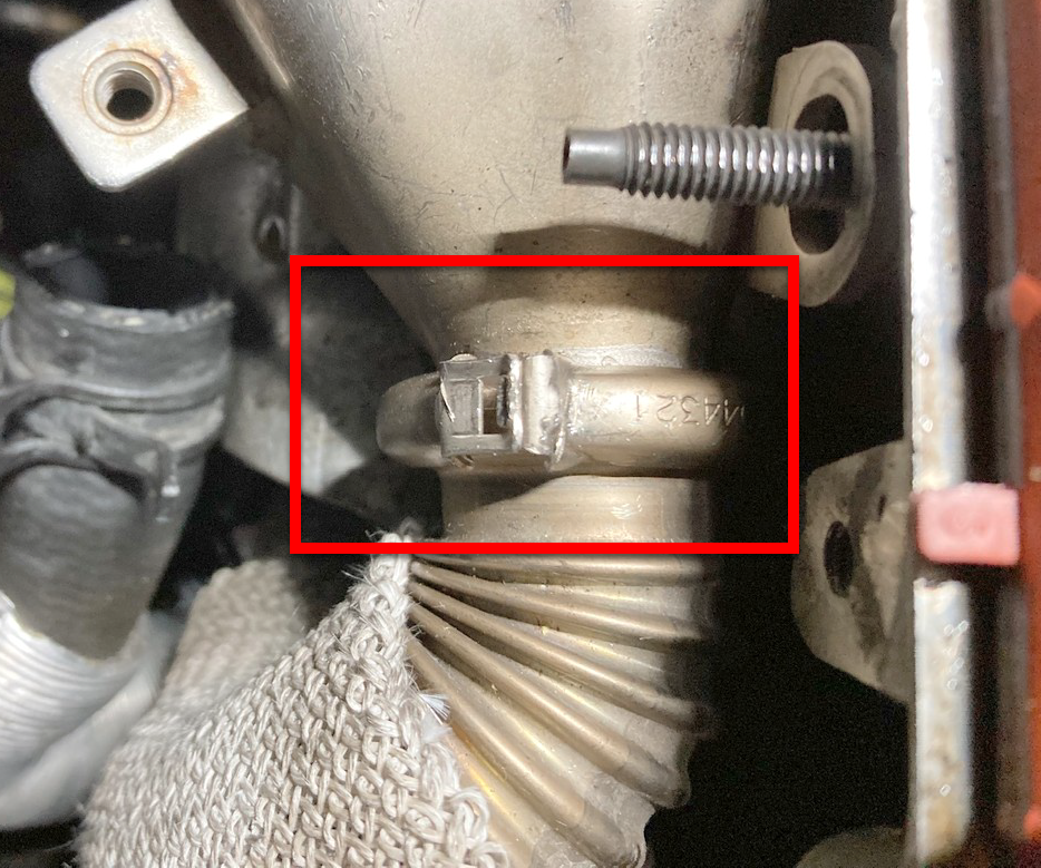

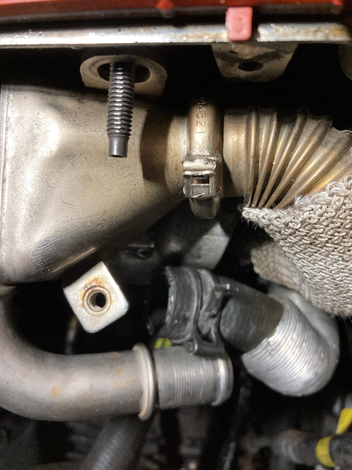

    Diese ätzende V-Schelle ab und später wieder drauf zu bekommen:
    Runter ging nur mit aufbiegen der Halteöse oben. Ein zudrücken wie bei einer Click-Schelle ist unmöglich, auch weil die Komponenten darunter nicht nachgeben. Drauf ging sie dann aber einfach, zu einfach... das Thema ist noch offen. Ich würde die gern gegen eine andere Schelle ersetzen wie z.B. sowas hier:

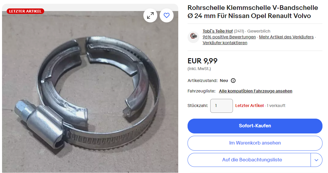

    Aber die scheint es in der benötigten Größe (ca. 36 mm Innendurchmesser) einfach nicht zu geben...

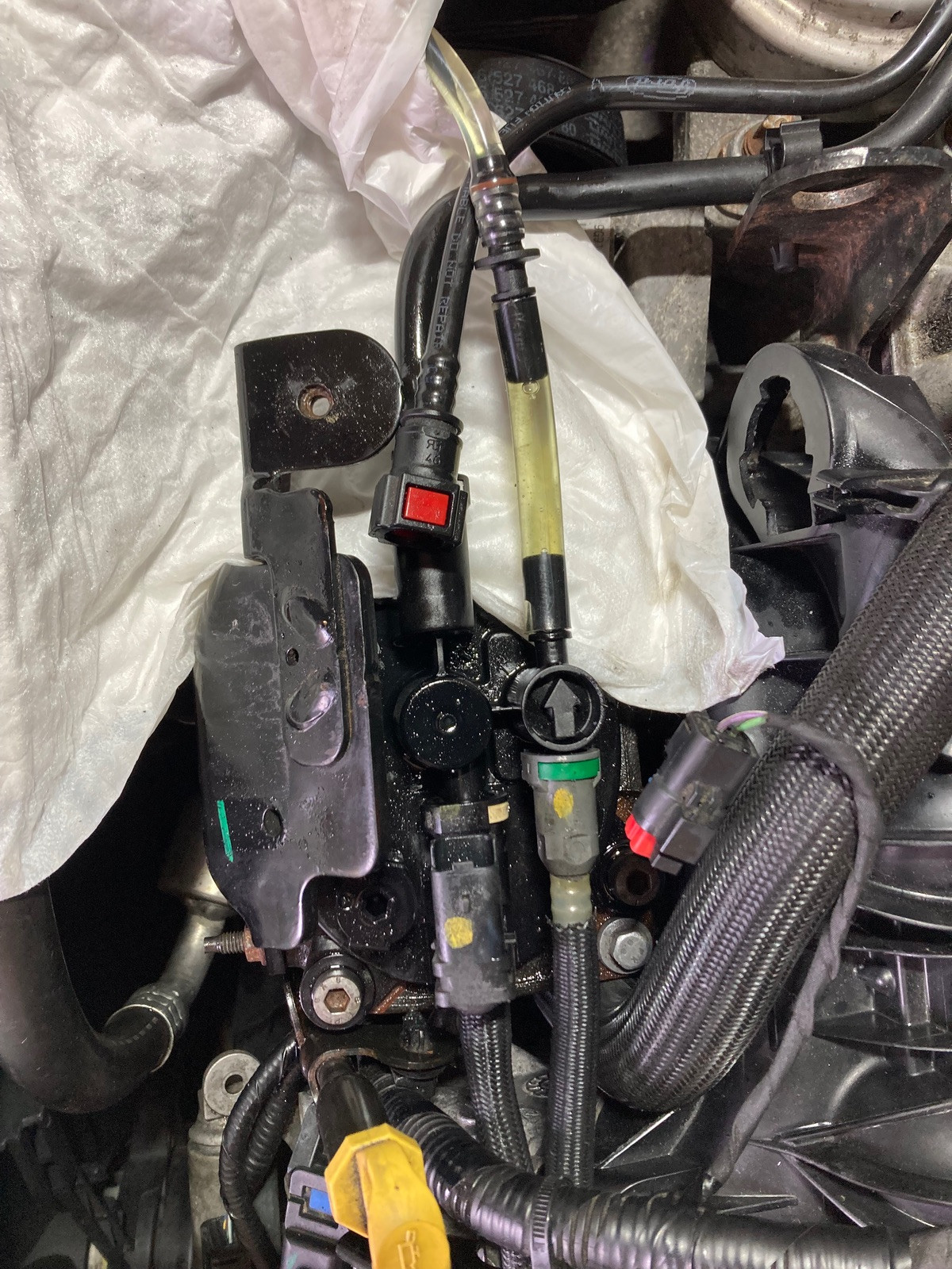

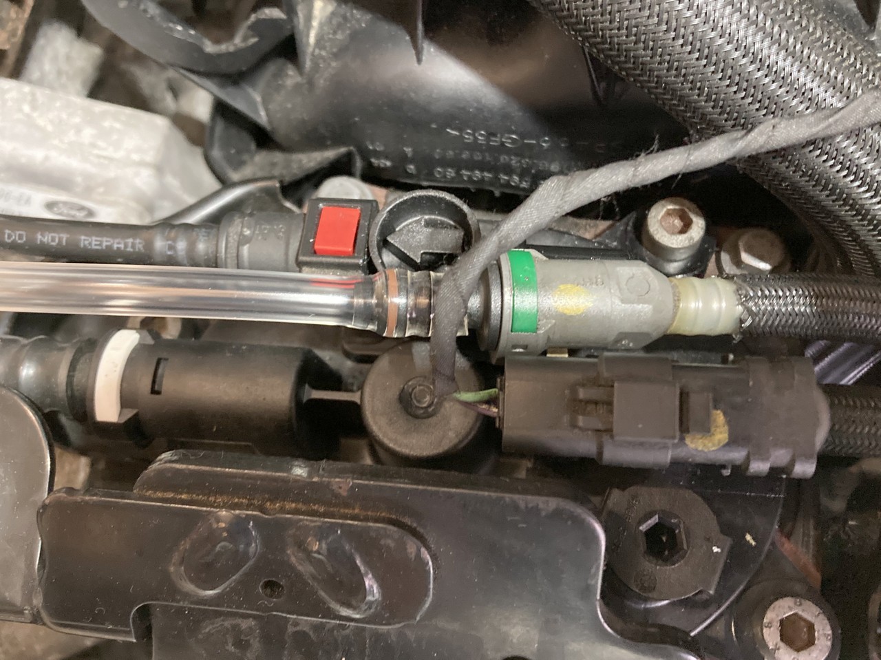

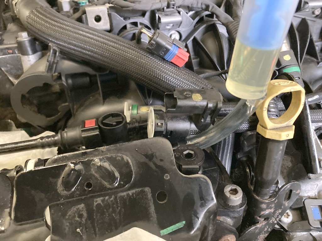

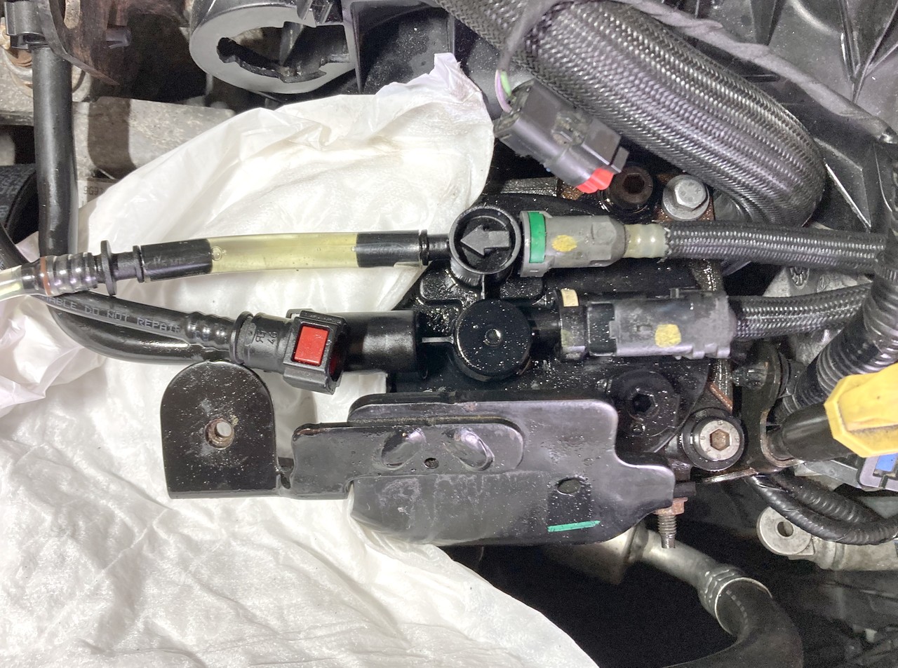

    Ich ziehe und ziehe aber es kommt nix aus dem Filter raus. Dann habe ich den mit einer Spritze von allen Seiten versucht vorzufüllen, weil vielleicht mein Unterdruck nicht reicht:
    Aber außer einer schönen Diesel-Sauerei habe ich damit nichts erreicht. Dann habe ich die Zuleitung an der HD-Pumpe gelöst und mit Diesel gefüllt das es bis in den Filter reicht und mir ein Herz gefasst und mal kurz durchdrehen lassen. Währenddessen hat eine zweite Person am Underdruck gelustscht und siehe da, jetzt tat sich was! Er drehte noch ein paar mal Leer und sprang dann an. Durch den Unterdruck zog es eine ganze Weile Luftblasen aus dem System.
    Als die weg waren (musste den Behälter zwischendrin einmal leeren) habe ich den Rücklauf wieder aufgesteckt. Im Leerlauf sieht es gut aus, keine Blasen zu erkennen
    IMG_4029.MOV
    Sobald ich aber Gas gebe kommen wieder welche. Kann es sein das hier irgendwas undicht ist vor/nach dem Filter und Luft reinzieht?
    IMG-4028.mov
    So wirklich gesund sieht das ja nicht aus. Gut möglich das das zu einem ruckeligen Fahrverhalten führt?
    Am Kraftstoffzulauf vom Tank habe ich auch mal gezogen mit der Unterdruckdose, aber da kommt dann gleich klarer, blasenfreier Kraftstoff.
    Die Leitung am Filterrücklauf zum Tank die Leitung trennen und eine Unterdruckpumpe mit Vorlage anschließen. Dadurch saugt man den Diesel aus dem Tank, durch den Filter, durch die HD Pumpe, zurück durch den Filter(Rücklauf)
    So habe ich es jetzt gemacht aber egal wie lang ich den Kompressor mit dem Unterdruckwabdler dran nuckeln lasse es fliesst nix durch den Kraftstofffilter bzw kommt nix auf der ausgehenden Kraftstoffleitung zur HD Pumpe raus...
    Die Entlüfterschraube am Filter hatte ich schonmal aufgefreht, dann floss Diesel unten raus, also etwas muss im Filter sein. ich verzweifel grad etwas.

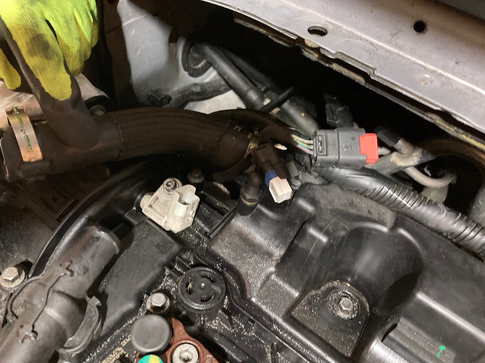

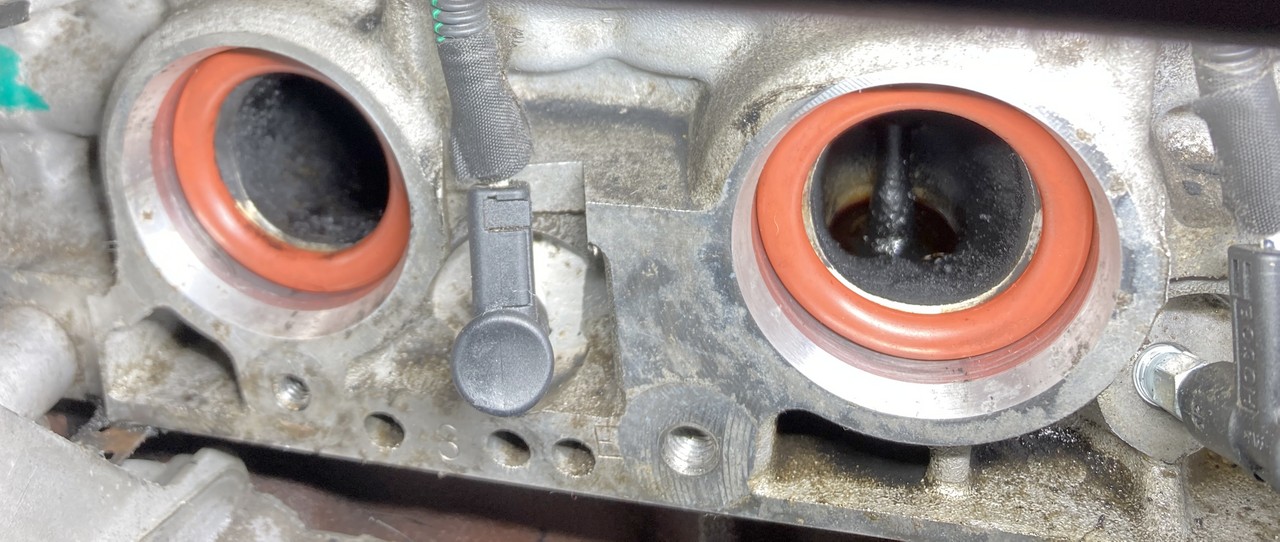

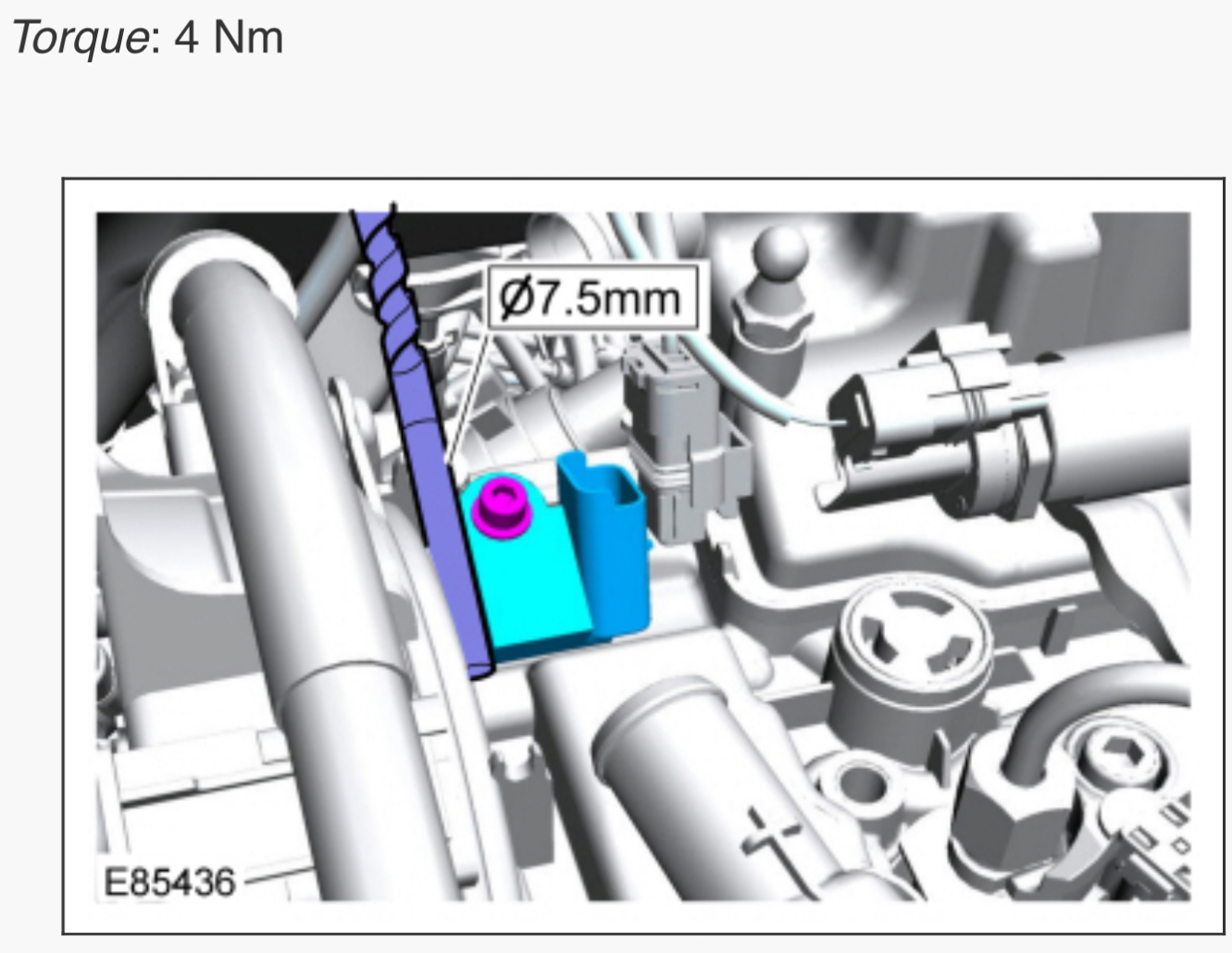

    Bei der Demontage des Ventildeckels musste der OT-Sensor raus (grau)
    Dieser hat an der Befestigungsschraube ein Langloch, ist also seitlich verschiebbar. In der Ford-Anleitung ist die Positionierung nach Montage nicht direkt beschrieben, man muss ein wenig suchen und findet dann, diesen erstaunlichen Inhalt:
    Wirkt ja fast Praxisnah, wundert mich das es kein Spezial-Einstellwerkzeug dafür gibt ;)

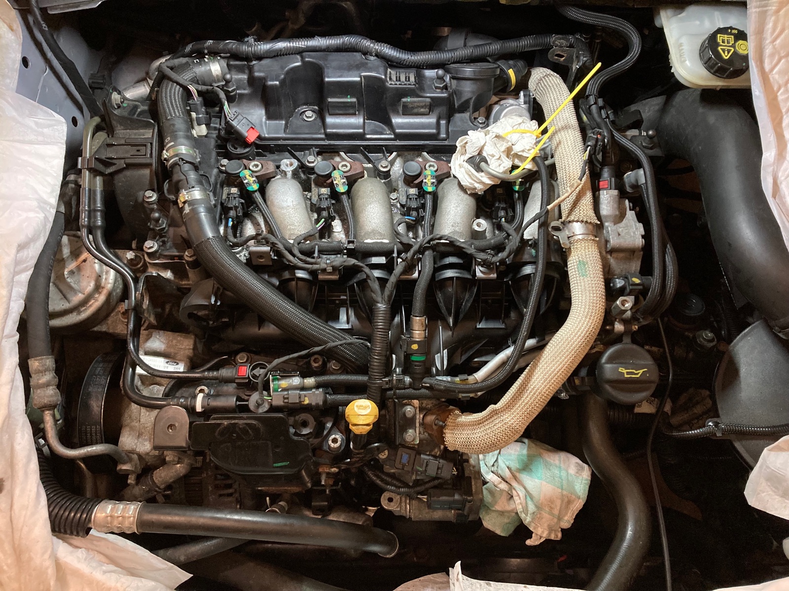

    Etappelziel von heute:
    • Glühkerzen erneuert
    • Ansaugbrücke wieder angebaut
    • Kraftstofffilter erneuert
    • AGR Kühler gereinigt und mit neuem Ventil eingebaut
    • Ventildeckel wieder montiert
    Morgen kommt der Rail wieder rein, dann alles wieder befüllen und dann hoffe ich das der Hobel noch läuft!

    Den AGR-Kühler haben ich so gut ich kontte gereinig, bessr habe ich es nicht hinbekommen
    Beim Pierburg Ventil war eine Dichtung dabei (zwischen Kühler und Ventil), die muss in jedem Fall neu.

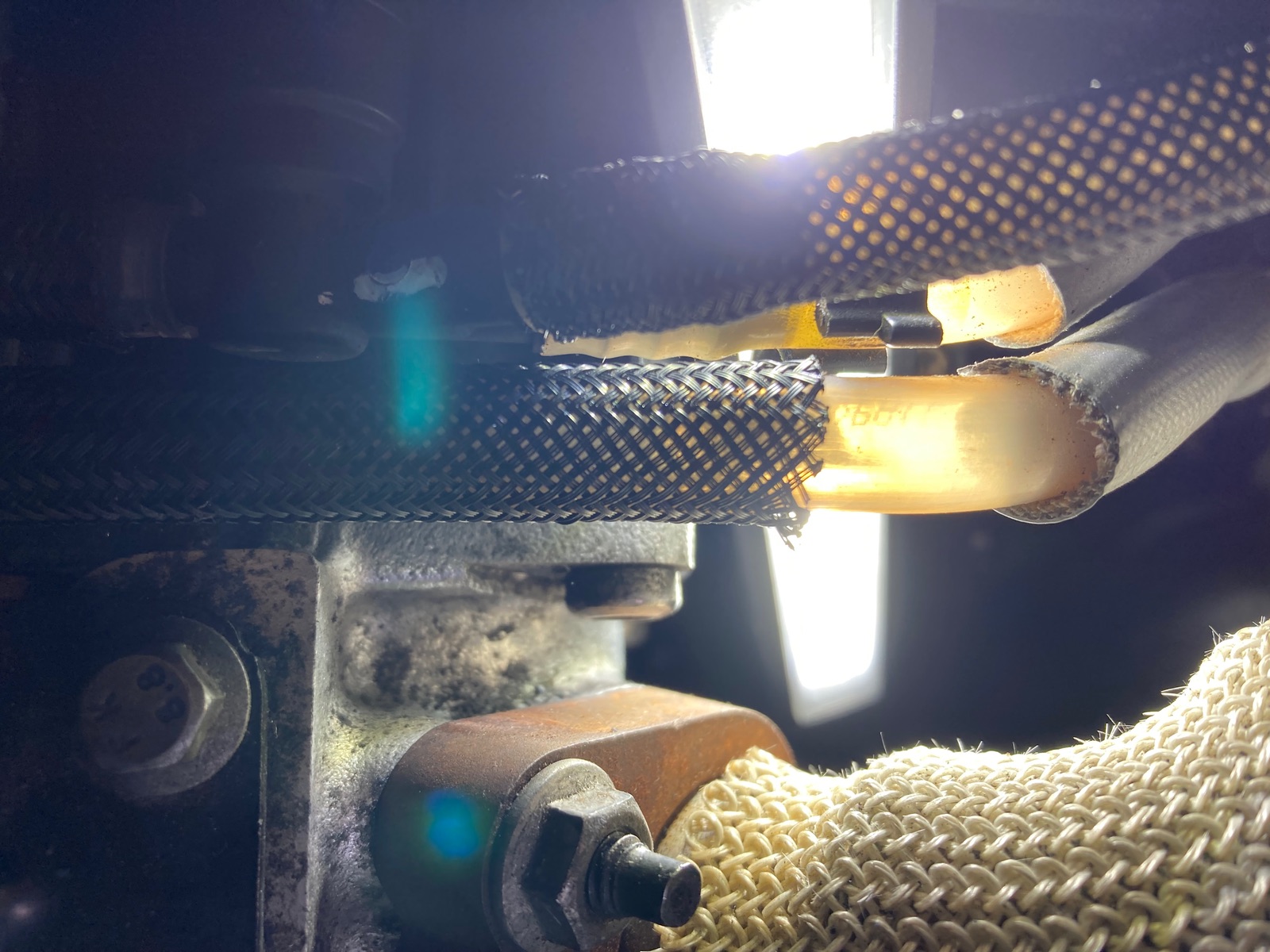

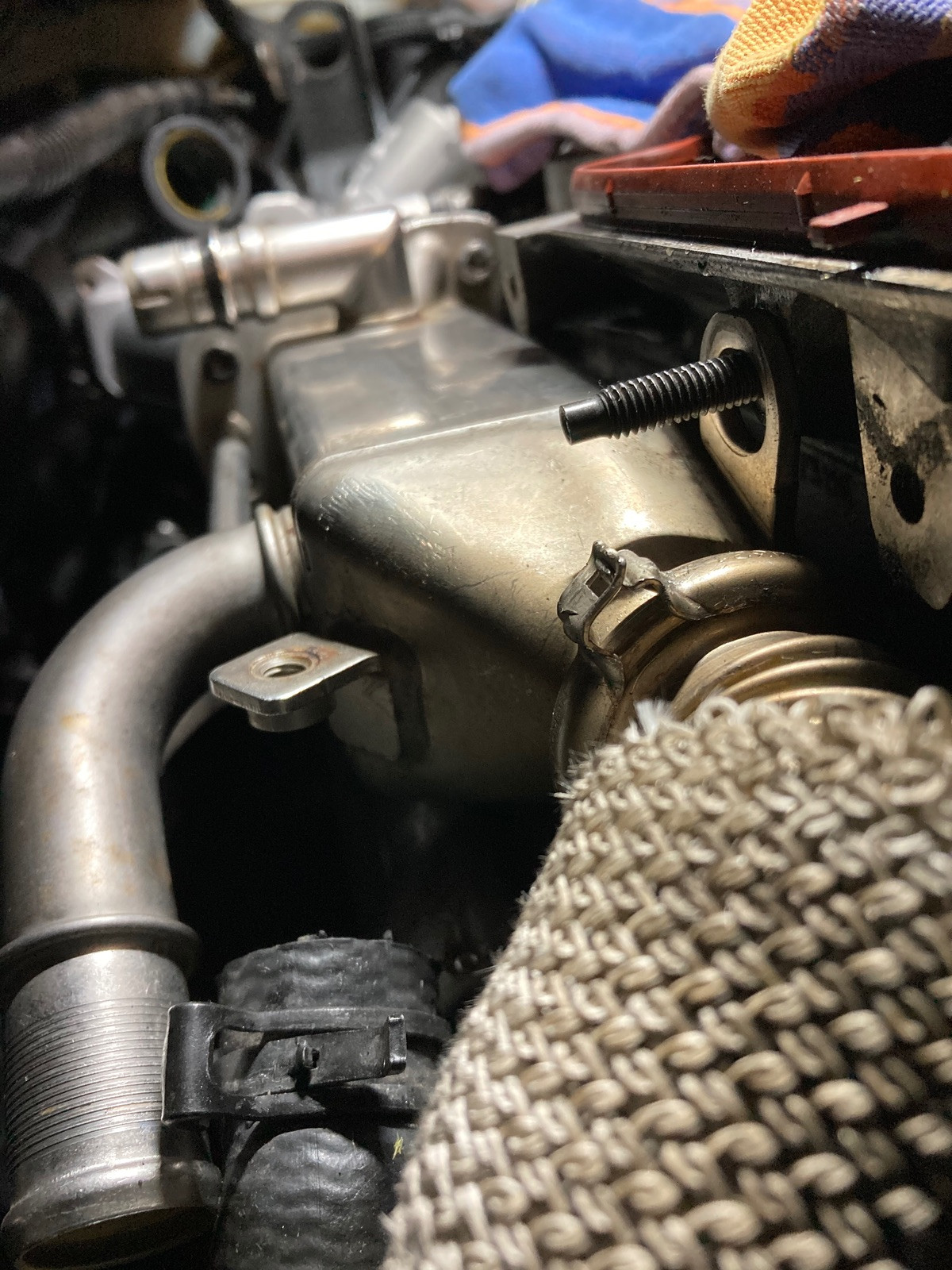

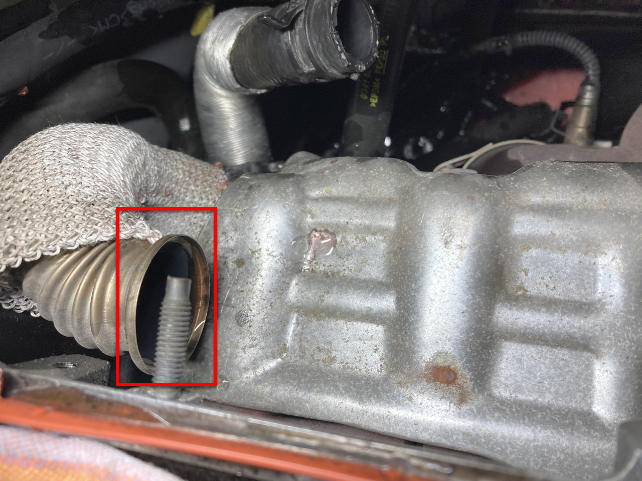

    Ich habe noch keine Idee wie ich die AGR-Schelle wieder drüber bekommen soll:
    Die habe ich abgemacht weil ich dieses kleine Rohr in linken Bild nicht runter bekomme. Die Schraube zum Motorblock hin ist nicht zugänglich. Laut Anleitung soll die Schelle auch ab, aber ich hätte sie lieber dran gelassen, mit samt dem Rohr, das muss ja hinterher alles dicht sein sonst habe ich Abgasgeruch im Auto...
    Die Schelle liegt so press an, da hat ein Zusammendrücken oben garnichts gebracht, also habe ich sie am Verschluss leicht aufgebogen, dann gings ganz leicht. Aber wie bekomme ich die wieder zusammen?!?

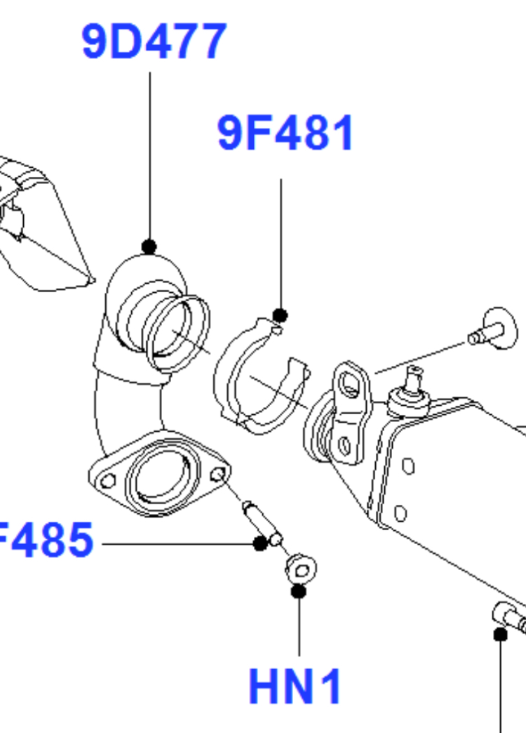

    Im 7zap wird die mit 1427363 ausgewiesen. Dort werden noch zwei weitere Nummern angegeben 1441779, 1435900 die scheinen aber nicht zu passen, die sehen ganz anders aus.
    Beschriftet ist sie mit:
    "NORMA 0169 4609 038 72044321"
    https://shop.ford.de/products/origi…schelle-1427363
    Es ist eine sog. V-Band-Schelle: https://www.norma-aftermarket.com/de/v-band-schellen
    Die sind besonders temperaturfest und durch die V-Form pressen sie zwei Teile so dicht aneinander das keine zusätzliche Dichtung notwendig ist. Da wirken also bei der Montage wohl massive Kräfte. Mit normalen Zangen/Hobbywerkzeug kommt man da wohl kaum zurecht...
    Daher würde ich die gern durch eine schraubbare Variante ersetzen, wie z.B.
    P.S.: Inzwischen fürchte ich das es das für diesen kleinen Durchmesser nicht gibt. Die die man findet fangen so bei 57 mm an. Vermutlich ist sogar diese Quetschschelle von Ford eine Spezialanfertigung.

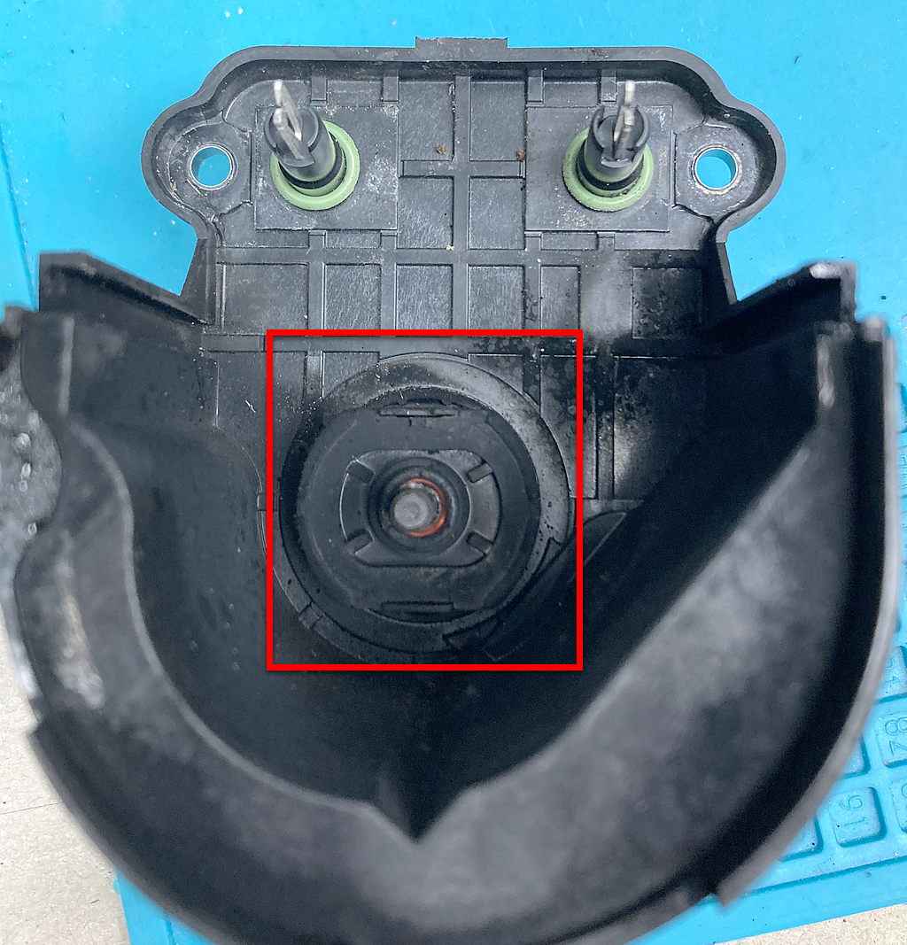

    Ich habe mir das AGR mal etwas vorgenommen. Zum einen sieht es mir von den Ablagerungen her nicht wirklich problematisch aus. Klar, da ist überall schwarzer Schmauch dran, keine Frage, aber trocken, nichts verklumpt, ölig oder verbappt, also würde ich sagen, normaler Gebrauch. Auch die Kanäle vom AGR-Kühler sind mit Belag, aber nicht zu. Das allein hätte meiner Meinung nach noch keine Störung geben dürfen.
    Da macht mir der völlig verbazte Sensor in der Drosselklappe eher Sorgen:
    Ich habe das AGR mal getestet. Im Deckel (wo auch der Stecker dran sitzt) gibt es 5 Pins
    1 => Pos a
    2 => Pos b
    3 => Pos c
    4 => Motor -
    5 => Motor +
    Der Positionsgeber ist einfach ein Poti, also veränderlicher Widerstand, welcher die Höhe des Ventils von dem Motor erhält. Diesen Stift kann man eindrücken und er geht mir Federspannung wieder raus:
    Ich konnte hier "kratzfreie" Werte im Bereich 1-4 kOhm durchfahren. Der Gesamtwiderstand scheint 4 kOhm zu sein. Würde also mal sagen das der ok ist. Ich weiß aber nicht ob die Widerstandswerte passen, da habe ich keine Vergleichswerte gefunden. Im eingebauten Zustand würde man wohl eher eine Spannungsmessung durchführen, hierzu habe ich erstmal keine Werte.
    Dann habe ich mal den Motor "bestromt" mit 12V und max. 2A, mehr sollte der nicht haben. Und hier habe ich festgestellt das er mal ganz normal läuft. Interessant ist das die Feder ihn wieder zurück drückt in den geschlossenen Zustand. D.h man fährt es nur elektrisch auf, zu geht es von allein durch Wegnahme der Spannung. Das wiederum lässt nur den Schluss zu das man dieses Ding eigentlich nur ganz auf oder ganz zu fährt von der Motorsteuerung her, oder im Puls-Betrieb nutzt, weil man keine Position wirklich "halten" kann. Also sowas wie "halb offen" kann es da garnicht geben. Das könnte man nur damit erreichen das man das Ventil immer wieder ansteuert und ggf. aufgrund der Potiwerte nur bis zur Hälfte auf fahren lässt, dann die Spannung wegnimmt, was es wieder schließt und dann wieder öffnet. Ich mach mal ein Video dann sieht man das besser was ich meine.
    Aber - ab und zu habe ich Spannung drauf gegeben und es hat nicht nichts getan. Es nach einer Weile. Ich fürchte da liegt mein Defekt, denn das passt zum Fehlerbild (DTC). Das kann so nur im geschlossenen Zustand passieren, also wird das Ventil nicht geöffnet. Das liegt aber nicht an irgendwelchen "Verklebungen" wie ich zuerst dachte, sondern am Motor. Ich vermute das der wenn es blöd läuft mal irgendwo in einem Zwischenwinkel steht und die Bürsten schon runter sind. Ich werde mal versuchen den zu zerlegen ob ich das erkennen kann... scheint aber wohl hin zu sein, ich werde daher mein neu gekauftes Pierburg Ventil verbauen, was aber auch heißt das ich das AGR neu anlernen muss. Das wird spannend...
