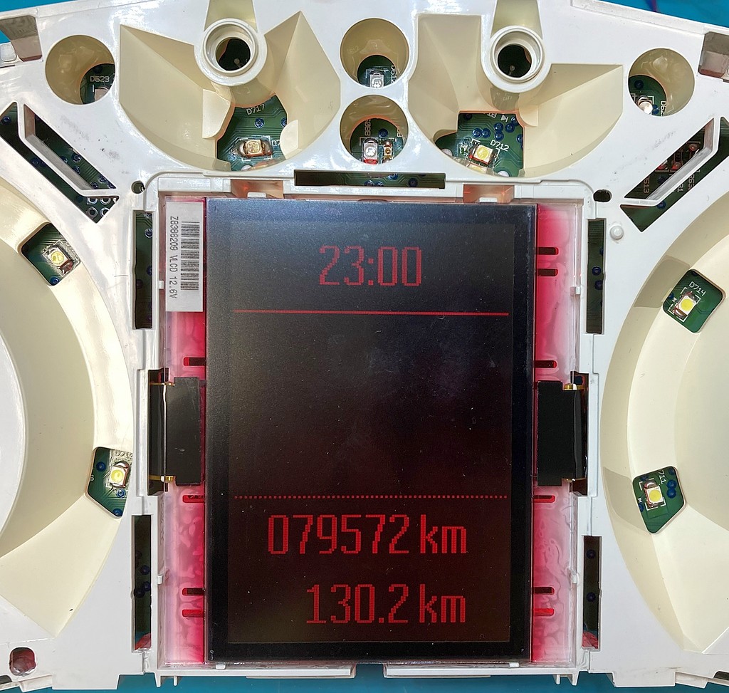

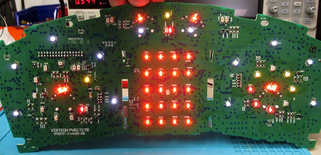

So, Tacho läuft wieder und alle LEDs funktionieren jetzt auch:

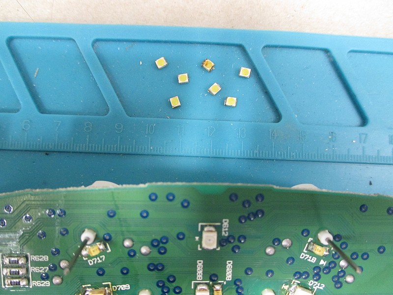

Hier die Ausbeute, nachdem ich ALLE LEDs durchgetestet hatte:
7 Stück waren defekt, alle von der Hintergrundbeleuchtung. Diese habe ich gegen originale ausgetauscht (gut zu erkennen, meine sind die ohne Lötkleckste und nicht verbrannt
Auch den vermurksten Stecker habe ich mit Gedult, Heißluft und einer Wasserpumpenzange wieder in seine ursprüngliche Form gebracht.
Damit wäre der Tacho grundsätzlich wieder einsatzbereit. Ein paar Lötstellen die gar zu arg verhunzt waren habe ich mit Entlötlitze und einer sinnvollen Portion Lötzinn nachgebessert.

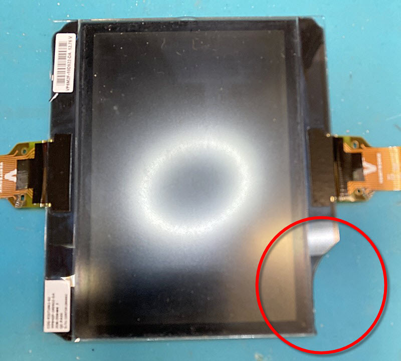

So, mal ein erstes Update zur Reparatur. Das Display von Dir ist definitiv im Eimer.
Die Funktionalität des Displays (Mikrocontroller) konnte ich wie vermutet wiederherstellen, aber mit Deinem Display (das Modell "Leipniz" mit der Ecke) ist in dem unteren rechten Quadranten "blind". Genau da wo die Ecke ab ist... komisch, gell?
Ein Display aus meinem Tacho funktioniert einwandfrei (hier im Bild mit der weißen Maske aus meinem, daher so unverbruzelt, aber man sieht gut die angekokelten LEDs oben):

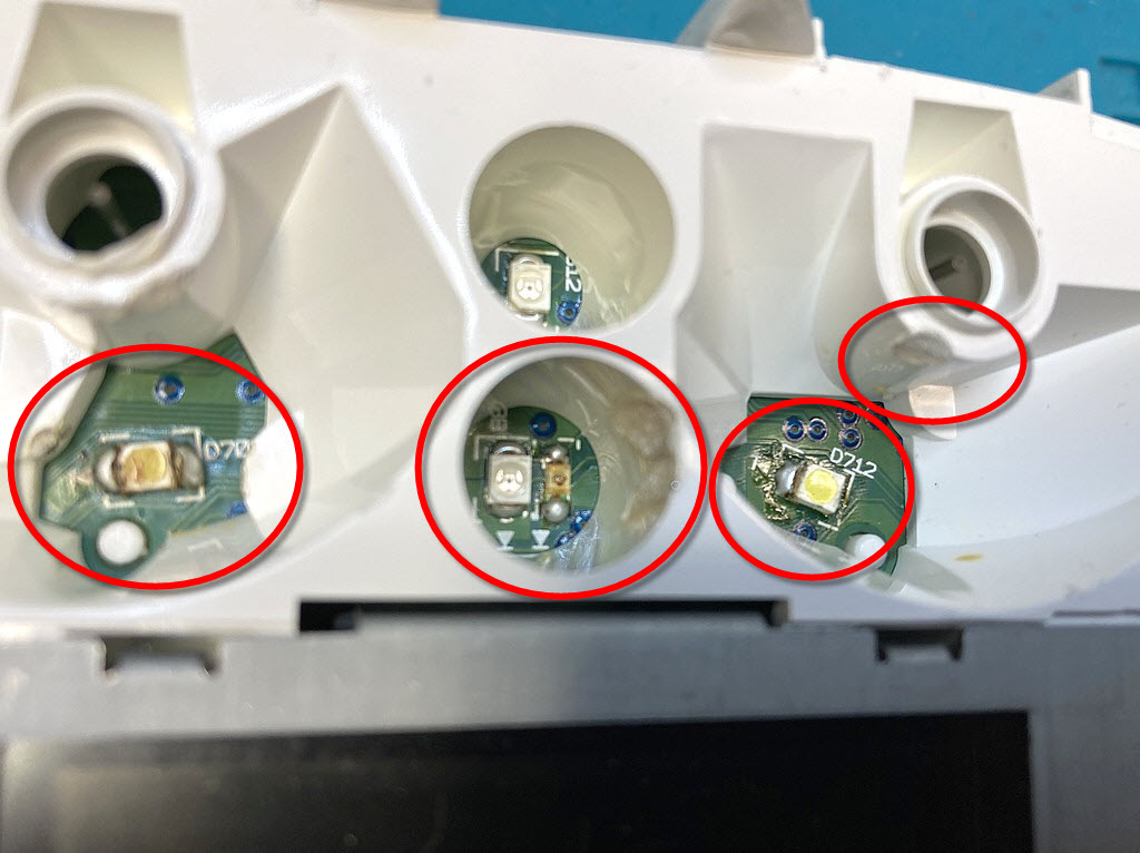

Als nächstes suche ich das Problem der nicht leuchtenden LEDs. Einige davon haben die Spezialbehandlung Deines Kumpels nicht überlebt, andere leuchten noch, wenn man sie ausgebaut betreibt. Das wird jetzt etwas "knackig" weil ich leider nur einen vFL Benziner-Tacho zum Vergleich habe und der ist nicht baugleich mit dem vom FL (andere HW-Generation), d.h. ich kann keinen links/rechts Vergleich vornehmen, muss also wirklich die Strompfade finden und kontrollieren, angefangen von den LED-Treiber ICs. Keine Ahnung wie lange ich dafür brauchen werde oder ob es mir überhaupt gelingt, denn auch wenn viele Bauteile auf beiden Tachoplatinen gleich sind, manche sind eben anders und ich müsste erst Ersatz besorgen um ein als möglicherweise defekt ermitteltes Bauteil zu tauschen. Da es in den Automotive-Modulen aber von Spezialteilen welche nur der Hersteller erhält nur so wimmelt kann das ein echtes Problem werden. Man bekommt nicht mal Datenblätter dazu. Manchmal hat man Glück und jemand weiss das die Sonderbezeichnungen einem konventionell erhältlichen Bauteil gleichen, ggf. nur in der Spezifikation automotive sind (rauhe Betriebsumgebung), aber manchmal hängt man auch vor einer Black-Box.

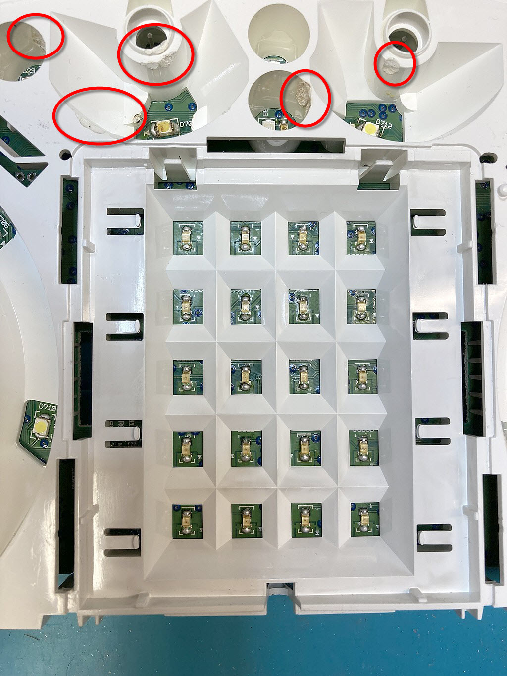

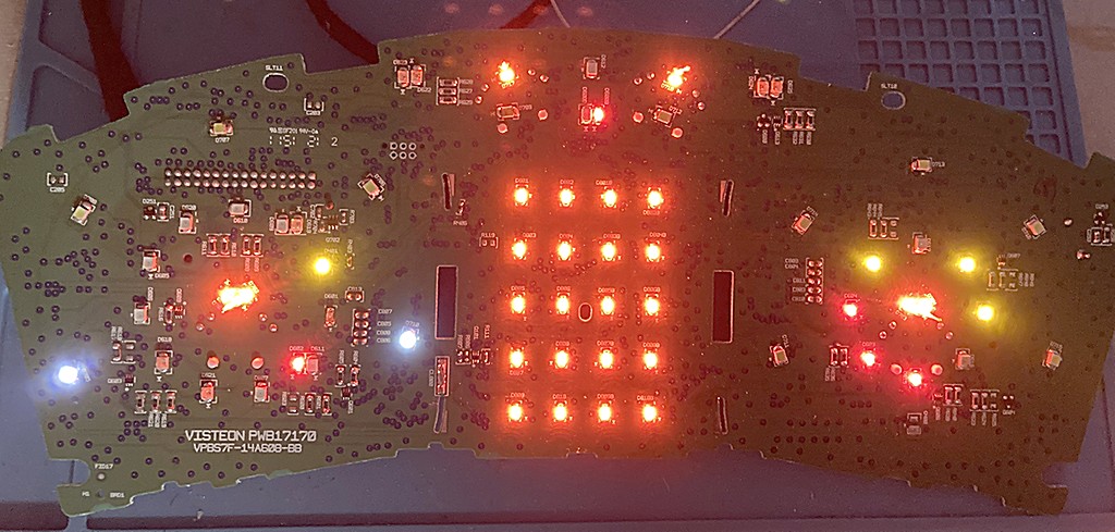

Also, als erstes versuche ich dem Grund der "dunklen" LEDs auf die Spur zu kommen. Einige leuchten ja nicht, sieht man besonders im Umfeld des Drehzahl- und Geschwindigkeitsmesser:

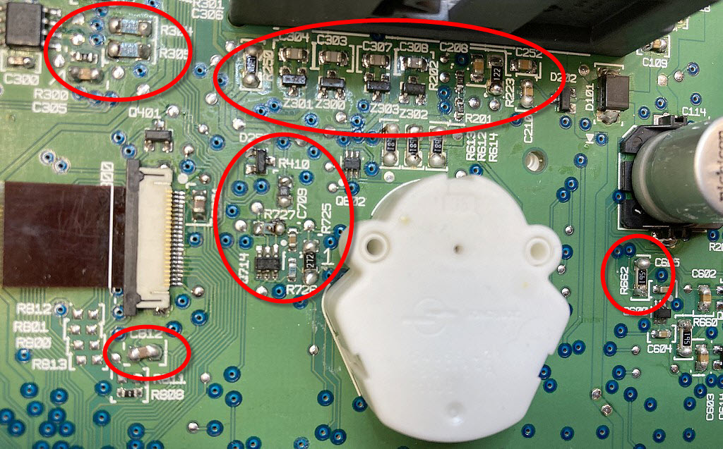

Bevor ich meine weiteren Kommentare dazu abgebe will ich mal weiter das ganze Ausmaß dieses Pfuschers (sorry, aber ein anderes Wort fällt mir dazu nicht mehr ein) hier dokumentieren...

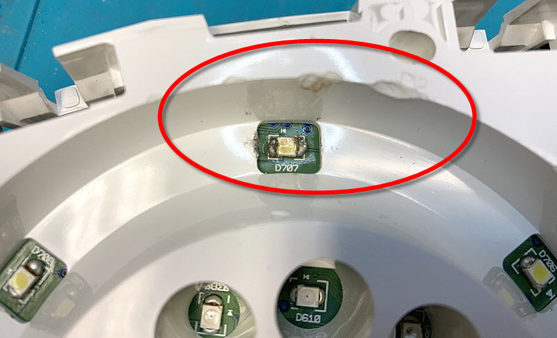

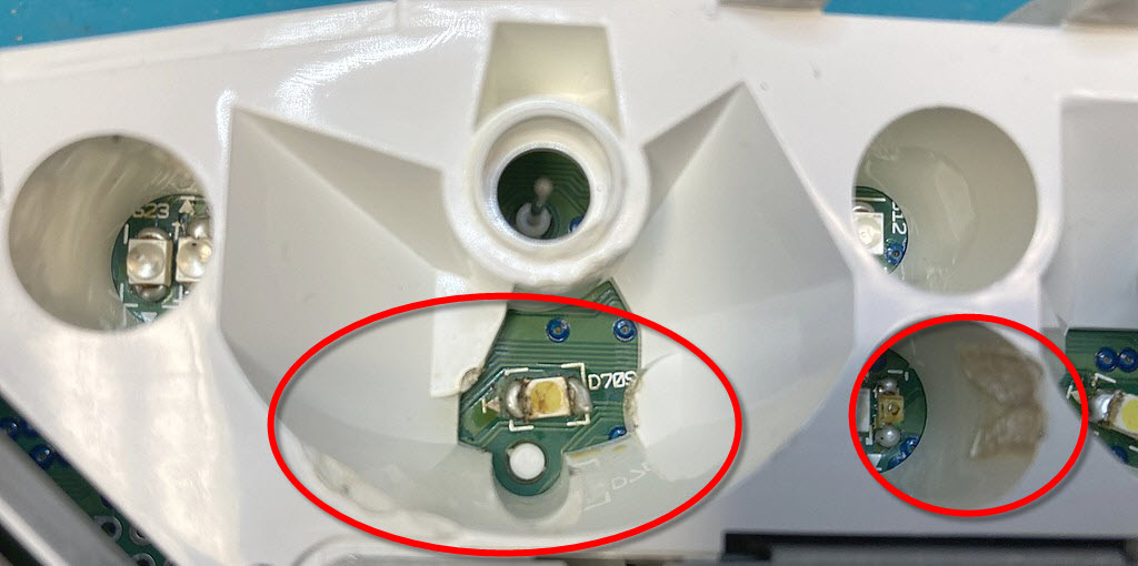

Nachdem ich den Tacho fachgerecht zerlegt hatte waren als erstes auf der Vorderseite die ganzen Verschmorungen im Bereich der LEDs auffällig:
Hat hier Gozilla seinen heißen Atem versprüht?! Vor allem völlig ohne Not, hier mit einem Lötkolben an die Lötstellen ran zu wollen. In diesem Ausbauzustand braucht man den weißen Plastikhilfsrahmen einfach nur von der Platine abziehen (2 Clipse) und schon hat man ungestörten, freien Zugang zur Platine. Ich versteh es nicht... so dumm kann doch niemand sein?!

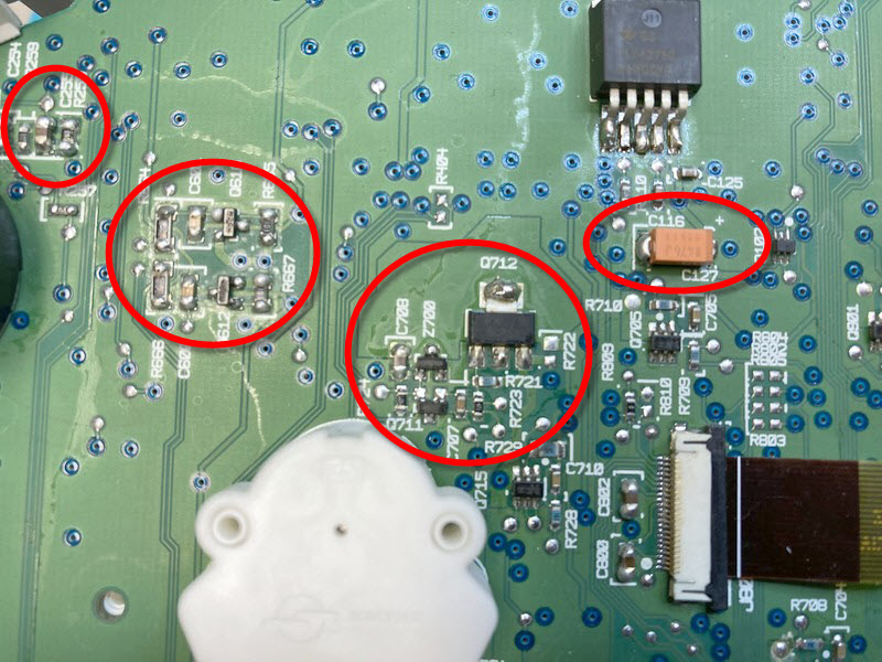

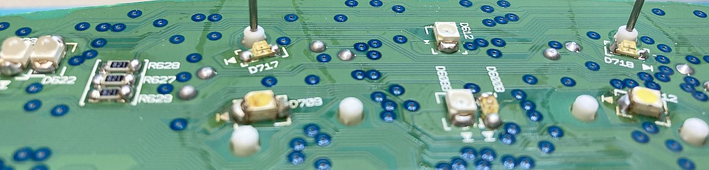

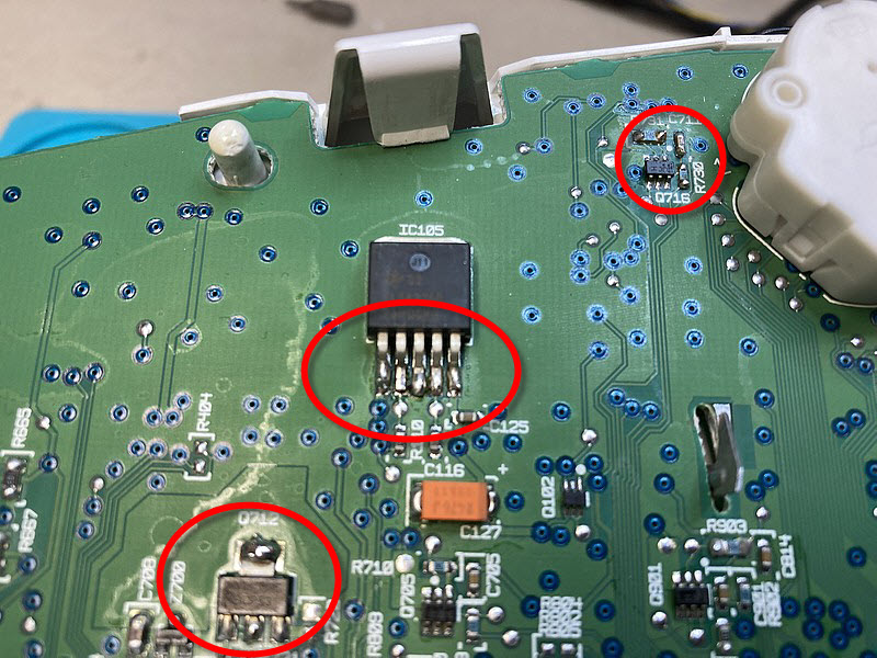

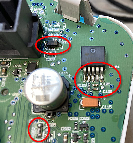

Über die "Lötarbeiten" selbst ganz zu schweigen. Aber bevor ich da näher drauf eingehe erst mal noch ein paar Impressionen was mir dann auf der Platine alles so zu Gesicht kam:
Da fehlen mir echt die Worte! Das der Tacho nach diesem Martyrium überhaupt noch funktioniert grenzt an ein Wunder, nachdem die Bauteile erst den Lötkolben (oder war es doch ein Schweißbrenner?) nicht verglüht ist (siehe LEDs) oder durch die fetten Löttropfen (Lötstellen kann man das ja nicht mehr nennen) nicht kurzgeschlossen wurde.
Ich hatte von einem Forenmitglied mal ein Convers+ zum ausschlachten erhalten aus einem Fahrzeug welches abgrebrannt war - das sah in Summe besser aus als was ich hier so sehen muss.
Was diesem Industriemurkser (nein, ein Elektroniker ist das nicht, das wäre eine Beleidigung dieses Berufsstandes, zu dem ich mich durch meine Ausbildung vor gut 35 Jahren trotzdem verbunden fühle) an Talent, Erfahrung und Hirn fehlt hat er zumindest durch Fleiß wett gemacht, denn er hat so gut wie alle Bauteile auf beiden Seiten der Platine mit seinem Dachrinnen-Lötkolben maltretiert. Von Flußmittel hat der Gute bis dato ebenso wenig gehört wie von Heißluft-Löten. Da ging sicher eine ganze Rolle Lötzinn drauf, so dick wie jede Lötstelle "versorgt" wurde.
Aber auch vor Mechanik hat der Gute nicht halt gemacht. Neben dem vermurksten Stecker hat er auch gleich ein Stück aus dem Display rausgebrochen:
Vermutlich weil er nicht wusste wie man das gewaltfrei ausbaut.

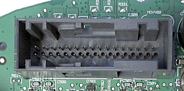

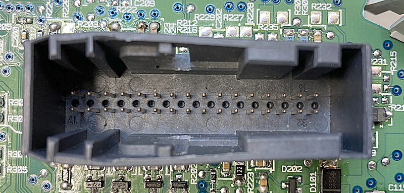

Wo soll ich nur anfangen? Vielleicht mal mit der Frage wer hier zum ersten Mal in seinem Leben mit einem Stecker mit Verriegelungsbügel konfrontiert wurde? Denn wie ließe sich sonst am eigentlich recht massiven Steckergehäuse derartige Verformungen erklären?
zum direkten Vergleichen wie das normal aussieht:
(jetzt bete ich mal das dies nicht von Dir war Schulzi70 und Du den Stecker in mein schönes Convers+ nicht so reingeprügelt hast wie der aus Deinem Tacho rausgepuhlt wurde...)
