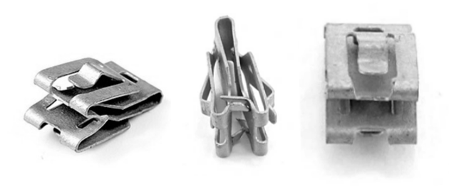

    Hier das sind die "kleinen Arschlöcher", mal aus drei Perspektiven gezeigt:
    Von sowas sollte man immer einen kleinen Vorrat haben, die findet man überall im Fahrzeug und oft verschwinden die Dinger beim Ausbau in irgendwelchen Karosserieöffnungen... mir selbst auch schon oft genug passiert - ein Riesenspaß die wieder zu finden, wenn man keinen "Rappler" im Auto mag!
    Laut ETIS ist das für den Turnier die Bestellnummer 1490222, wird aber so auch für zig andere Ford-Modelle genutzt unter einer anderen Nummer. Kostet ca. 1,50€ das Stück.

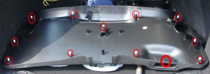

    Das gesamte Verkleidungsteil ist nur eingeclipst, also mit diesen Metallklammern. Vermutlich hat das mal jemand ausgebaut der sich wenig Mühe gegeben hat, dabei ein paar Klammern verloren, Halter abgebrochen oder nur die Klammern so eingedrückt hat das sie nicht mehr einrasten.
    Schau mal, hier im Wiki https://mk4-wiki.denkdose.de/artikel/heckkl…ung_demontieren habe ich die Demontage/Montage beschrieben. Wenn Du die Verkleidung also mal rausnimmst und kontrollierst ob alle Klammern noch vorhanden sind und ordnungsgemäß ausschauen?
    Es sind insgesamt 11 Klammern:
