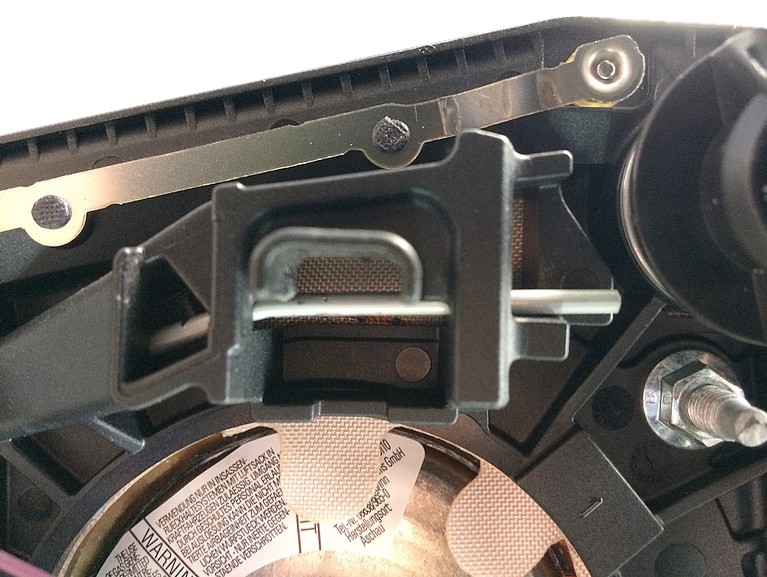

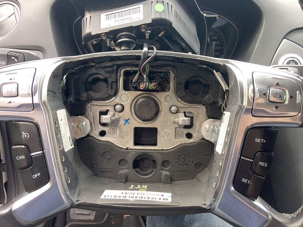

    Auf jeden ist unser Modell ja ein Übergangsmodell und daher kann dort noch die vFL-Variante verbaut worden sein. Bei mir sind es jedenfalls 2 Klammern:
    Und was Du mit den Löchern meinst ist vermutlich das hier, wenn man das Lenkrad um 90° gegen den Uhrzeigersinn einschlägt:

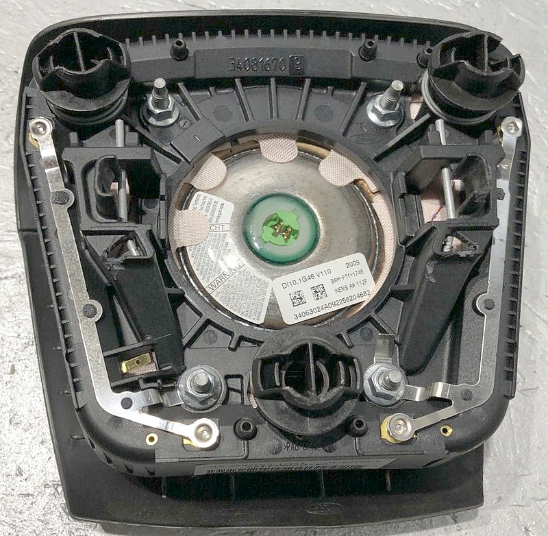

    Der Airbag schaut von hinten so aus (0° Stellung):
    Gut zu erkennen die zwei Klammern links und recht in der Mitte.

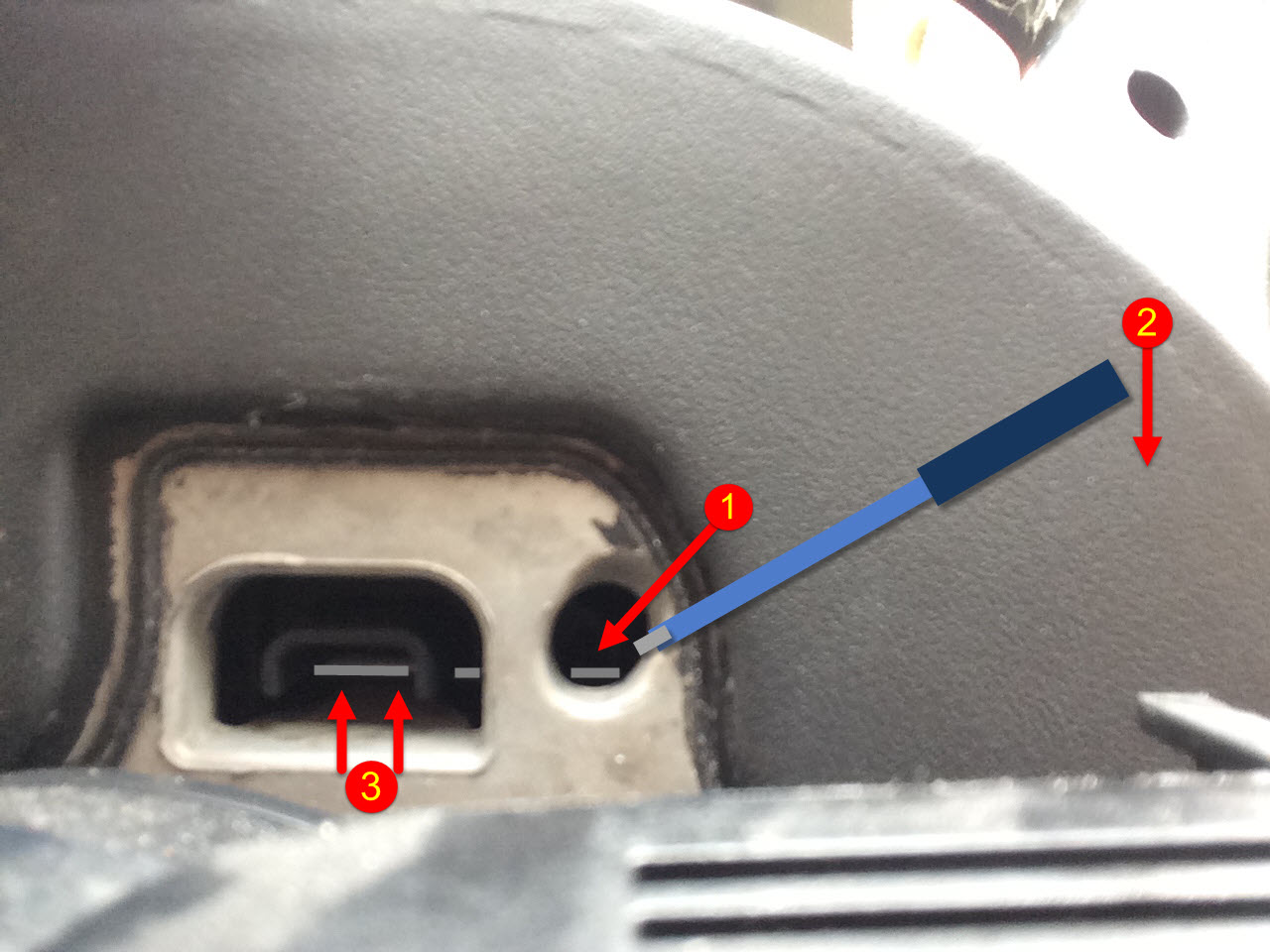

    Hier nochmal im Detail und passend zum Foto oben um 90° gegen den Uhrzeigersinn gedreht:
    Das gestrichelte Quadrat symbolisiert die Stelle an der der Federdraht in der Haltenase vom Lenkrad liegt.
    Der Pfeil zeigt an in welche Richtung die Feder bewegt werden muss um die Halteklammer freizugeben.
    Diese Haltenase am Lenkrad in der die Feder liegt ist gewölbt und der Draht liegt wie eingebettet darin.

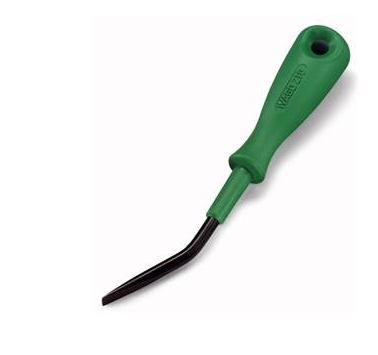

    Das, die Federkraft und der geringe Hebelweg machen es fast unmöglich die Feder über die große Öffnung so weit nach oben zu bewegen das die Klammer freigegeben wird. Dafür ist dann wohl die kleine, runde Öffnung rechts daneben gedacht. Hier muss man drauf achten mit einem flachen, stabilen Schraubendreher genau zwischen Federdraht und unterem Plastikrahmen zu kommen (1). Dann den Schraubendreher herunterdrücken damit die Feder nach oben geht. Hierfür eignet sich am allerbesten ein solch "verbogener" Schraubendreher, weil man damit den notwendigen Hebelweg erreicht:
    (Abgebildet ist hier ein "WAGO 210-658" Betätigungswerkzeug. Eigentlich für Klemmen im Elektrobereich gedacht, klappt aber hervorragend auch für Airbags ;)
    Hat man das Prinzip einmal verstanden und es auch einmal gemacht, geht das flott von der Hand und dauert keine zwei Minuten den Airbag zu entfernen.
    Weil ich das anfangs noch nicht wusste habe ich sicher eine Stunde daran rumgedoktert und bin schier verzweifelt...
