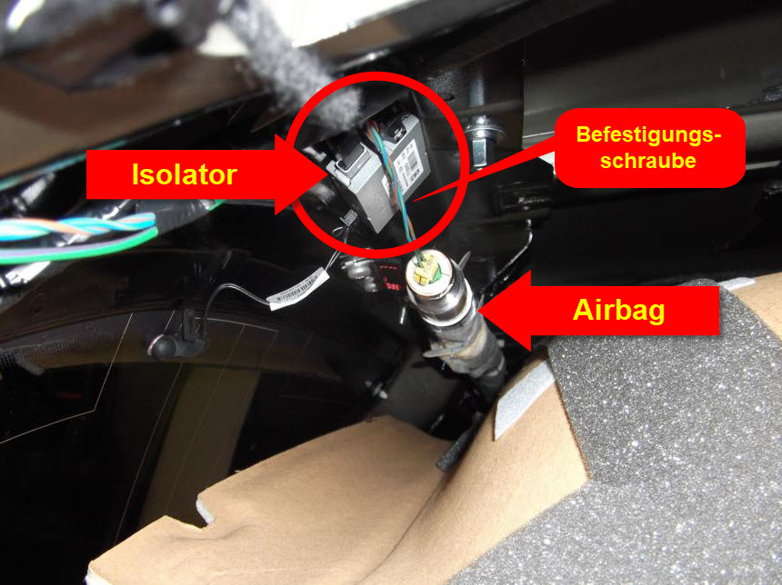

    wie nach hinten?
    2. ja, die antenne bekommt die einspeisung vom radio ( auch die normale für fm)
    3. die antenne auf der beifahrerseite hat keinen isolator.

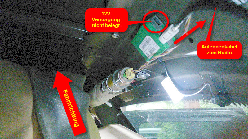

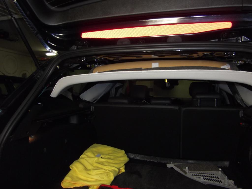

    Zu 1) Bin grad etwas verwirrt von Deinem Foto, dann das sieht so aus als wäre es auf der Beifahrerseite aufgenommen worden! Da hab ich ehrlicherweise nie nachgesehen, würde aber meiner Theorie entsprechen das nur eine der Antennen per Phantomspeisung vom Radio aus versorgt wird (weißer Fakra) und deshalb hier auf der Beifahrerseite die Stromversorgung unbeschaltet ist.
    In jedem Fall sieht man aber das das Antennkabel zum Heck hin verläuft und nicht wie erwartet zur Front. Daher meine Frage zur Theorie ob das Kabel aus verlegetechnischen Gründen am Heck nochmal eine Kehre macht und dann erst an der Reeling entlang nach vorn läuft?
    Zu 2) Für EINE der Antennen ist mir das klar und im vFL gabs ja nix anderes, aber die zweie Antenne im FL wurde, warum auch immer dann nicht per Phantomspeisung beschaltet sondern zusätzlich.
    Zu 3) Auf dem Foto beweist Du irgendwie das Gegenteil? Und selbst wenn, warum? Es ist annähernd derselbe Verlegeweg und gleicher Antennentyp.

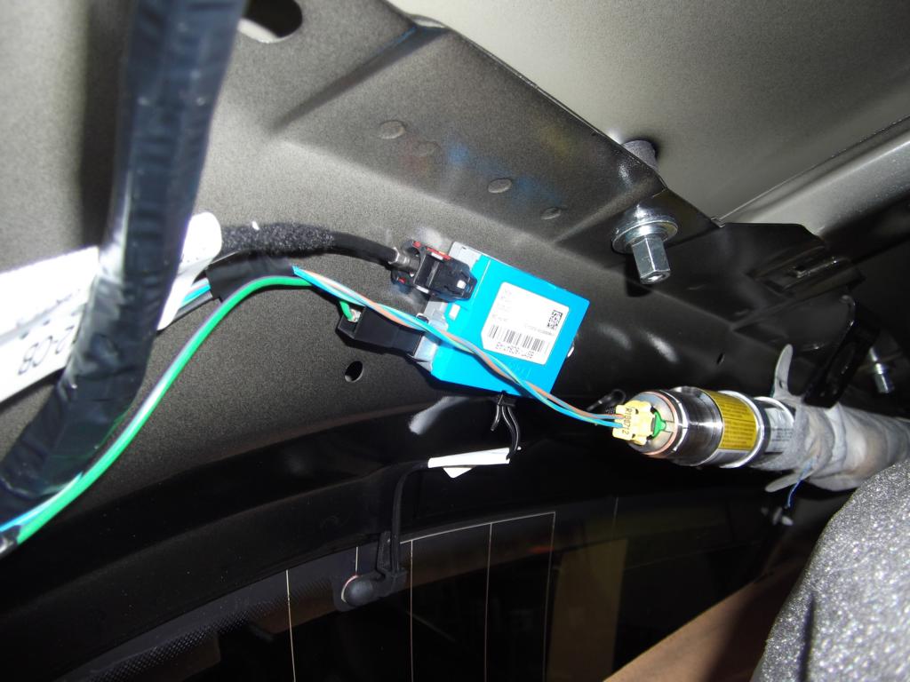

    DAB+ arbeitet im MK4 FL ja ebenfalls mit Antennendiversität durch die beiden seitlichen Scheibenantennen. Für den DAB-Retrofit tausch man den Verstärker der fahrerseitigen Antenne (grau gegen blau) damit auch das DAB+ Frequenzband entsprechend durchgeleitet wird:
    In diesem Fall ist es der schwarze Fakra.

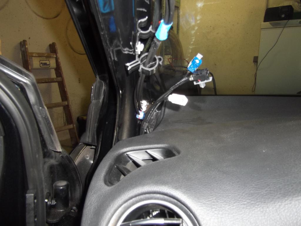

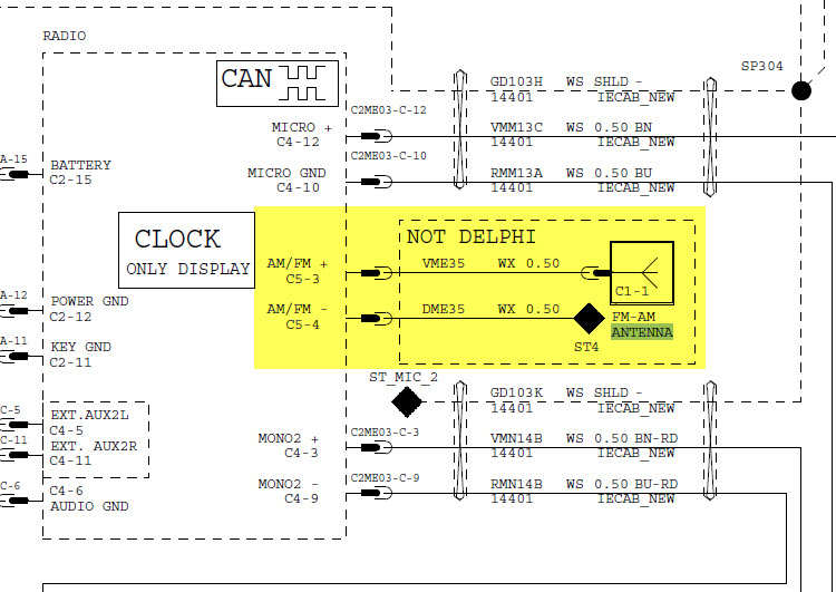

    1. Frage: Auf dem Bild ist zu erkennen das die Antennenleitung vom Verstärker nach hinten in Richtung Kofferraumöffnung geht, aber auf dem letzten Bild kommt sie über die A-Säule aus dem Dachhimmel herunter. Wie verläuft die Leitung? Ich hätte erwartet das die vom blauen Verstärker in die andere Richtung, nach vorn verläuft. Oder macht die Leitung ausserhalb vom Bild einen Bogen und geht dann erst seitlich in eine Führungsöffnung? Bin verwirrt...

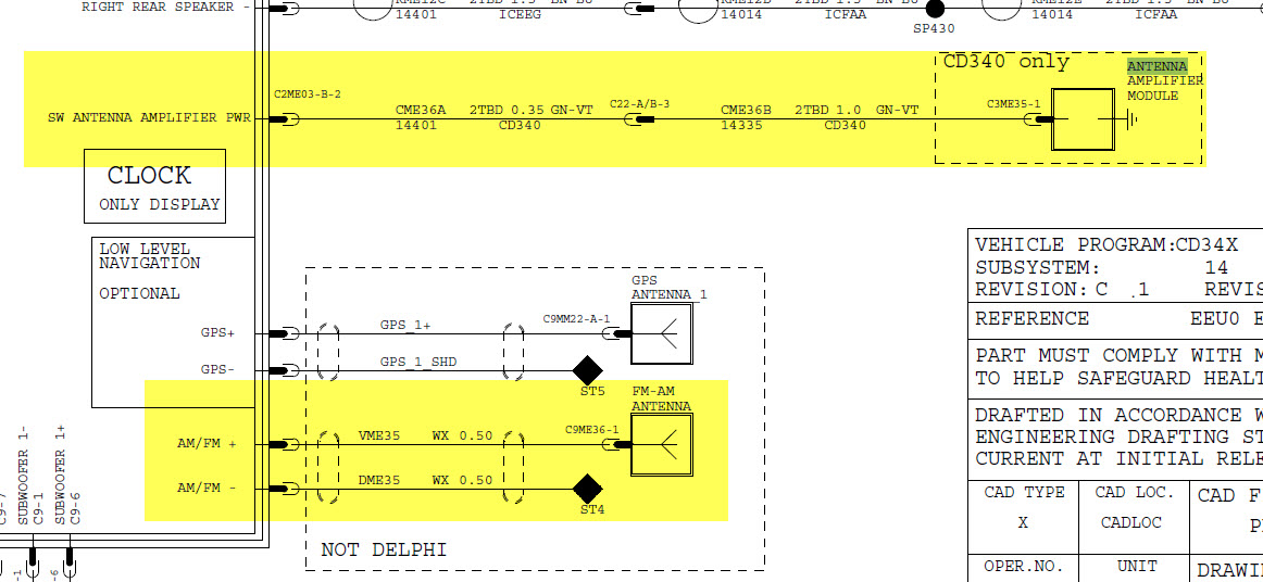

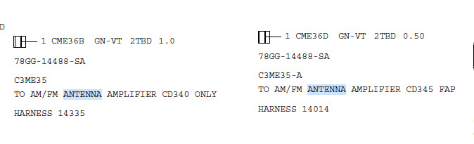

    2. Frage: Vom Schaltplan her entnehme ich das die Versorgungsspannung des Verstärkers vom Radio kommen müsste:
    Irgendwie erkenne ich darauf aber nur eine Antenne, nirgends ist eine zweite zu sehen... auch im DAB-Schaltplan ist nicht erkennbar das die Antenne zunächst durchs DAB-Modul geroutet wird und dann zum Radio geht. Wie ist das zu erklären?
    3. Frage: Was ist mit der anderen Antenne auf der Beifahrerseite? Diese müsste ja ebenfalls einen Isolator haben?
    Die Leitung verläuft vermutlich beifahrerseitig am Dachhimmel entlang, dann vorn an der Windschutzscheibe zur Fahrerseite und geht parallel mit der fahrerseitigen an der A-Säule runter (weißer Fakra-Stecker). Kommt das hin?
    Dann ist die Frage wo sitzt der Verstärker davon und wie wird es gespeist?
    Meine Vermutung ist das eine der Antennen eine Phantomspeisung aus dem Radio erhält, ein Relikt aus vFL Zeiten und Radios mit nur einer Dach-Antenne. Dort war im Sockel ja auch etwas Elektronik und die wurde mit Sicherheit vom Radio versorgt. Als nun die zweite dazu kam hat man sich, warum auch immer zu einer separaten Einspeisung entschieden. Dafür sprechen auch meine Messungen am FL-Radio/Navi. Und diese separate Speisung wird vom Radio geschaltet.
    Aber wo ist der zweite Verstärker von der Beifahrerseitigen Antenne?
