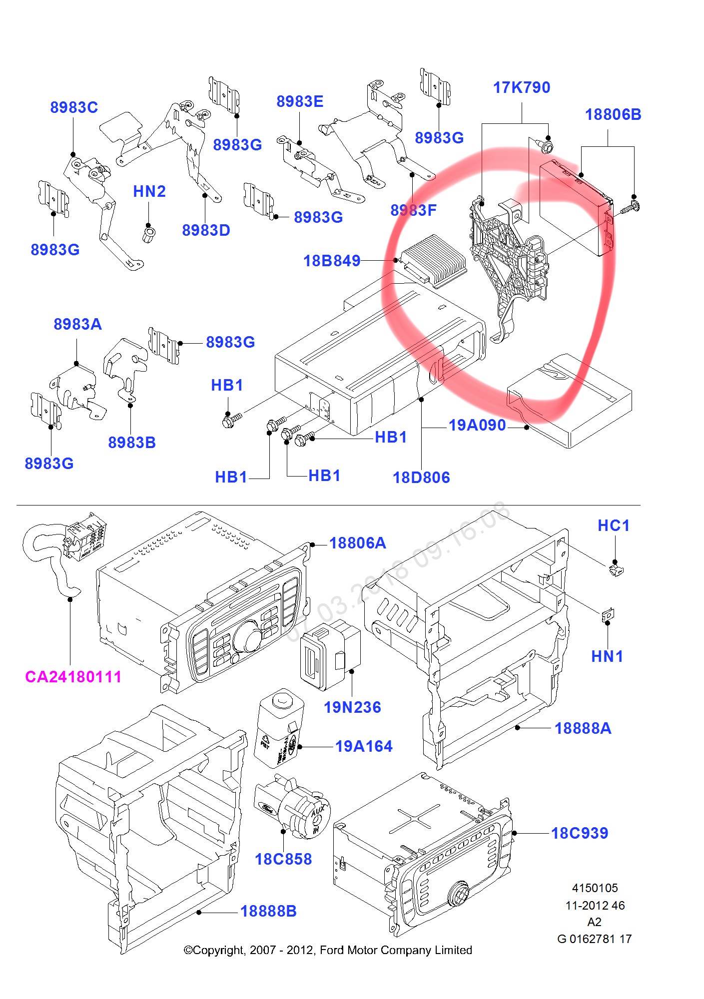

Also in der 2017er gibts die Strasse
Wäre auch möglich, irgendwo hab ich diesen Sack aber schon gesehen im Katalog. Dachte das wärs, weil ja auch nur bei Diesel dabeisteht
Könnte das hier sein

kennt den wer? -
Ne das hier
