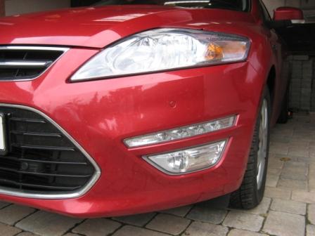

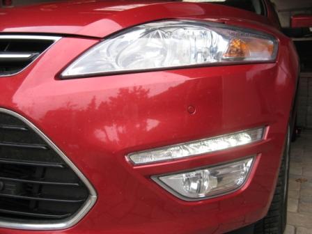

    Hab mal Bildchen gemacht (ja Starfotograf werd ich auch keiner mehr, man kann es aber erahnen hoff ich):
    Wenn ich also händisch Fahrlicht eingeschaltet hab, ist nach Motoraus ringsrum SL an. Vorn dann eben die TFL zum Teil an, hinten RL komplett an.
    Das ganze mit Lichtautomatik: leider wirklich ringsrum komplett dunkel! Würde nur gern den Kofferraum in Orginalgröße behalten und völlig Unberechtigte eben mittels Rücklicht von Kaltverformungsversuchen abhalten wollen!!!
