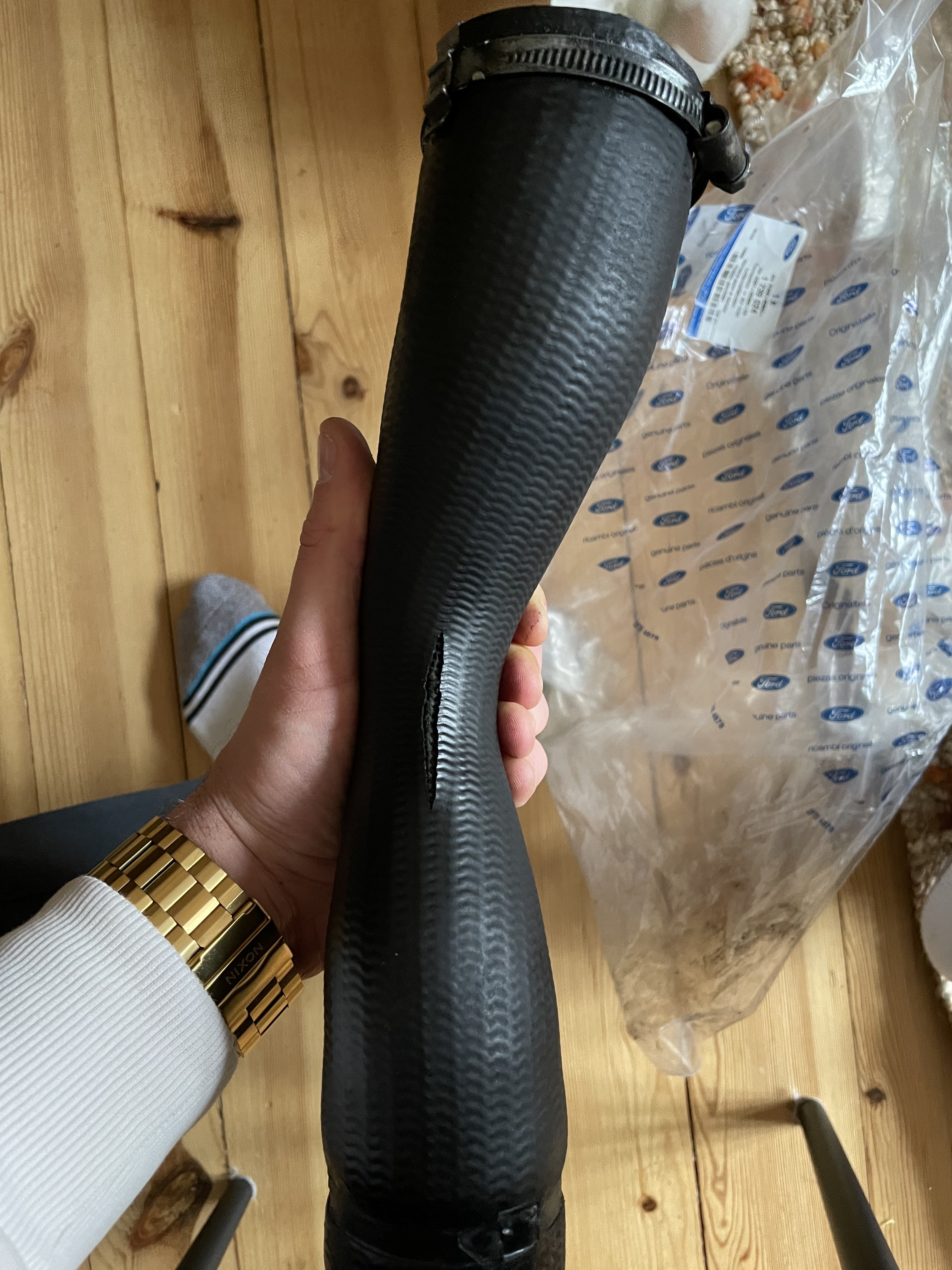

heute wurde der Ladeluftschlauch getauscht. Hab den alten mal mitgenommen. Auf dem Foto sieht man ganz gut den Riss.
Ford Artikelnummer: 1739024
Ich hoffe das war es dann auch erstmal wieder mit den Reperaturen ![]()
Neues Benutzerkonto erstellenheute wurde der Ladeluftschlauch getauscht. Hab den alten mal mitgenommen. Auf dem Foto sieht man ganz gut den Riss.
Auto war jetzt 2 Tage bei Ford. Nach dem ich vorher auch nochmal nach den Schläuchen geschaut habe, ob man irgend was sieht (und nix gesehen habe). Hat die Werkstatt jetzt knapp 2 Tage gebraucht um einen gerissen Schlauch ausfindig zu machen. Laut Mechaniker war der Riss an einer so blöden stelle, dass die das selber ewig nicht gefunden haben.
Der Schlauch kostet jetzt knapp 190€ + 50€ Montage. Muss ein ziemlich wertvoller Schlauch sein

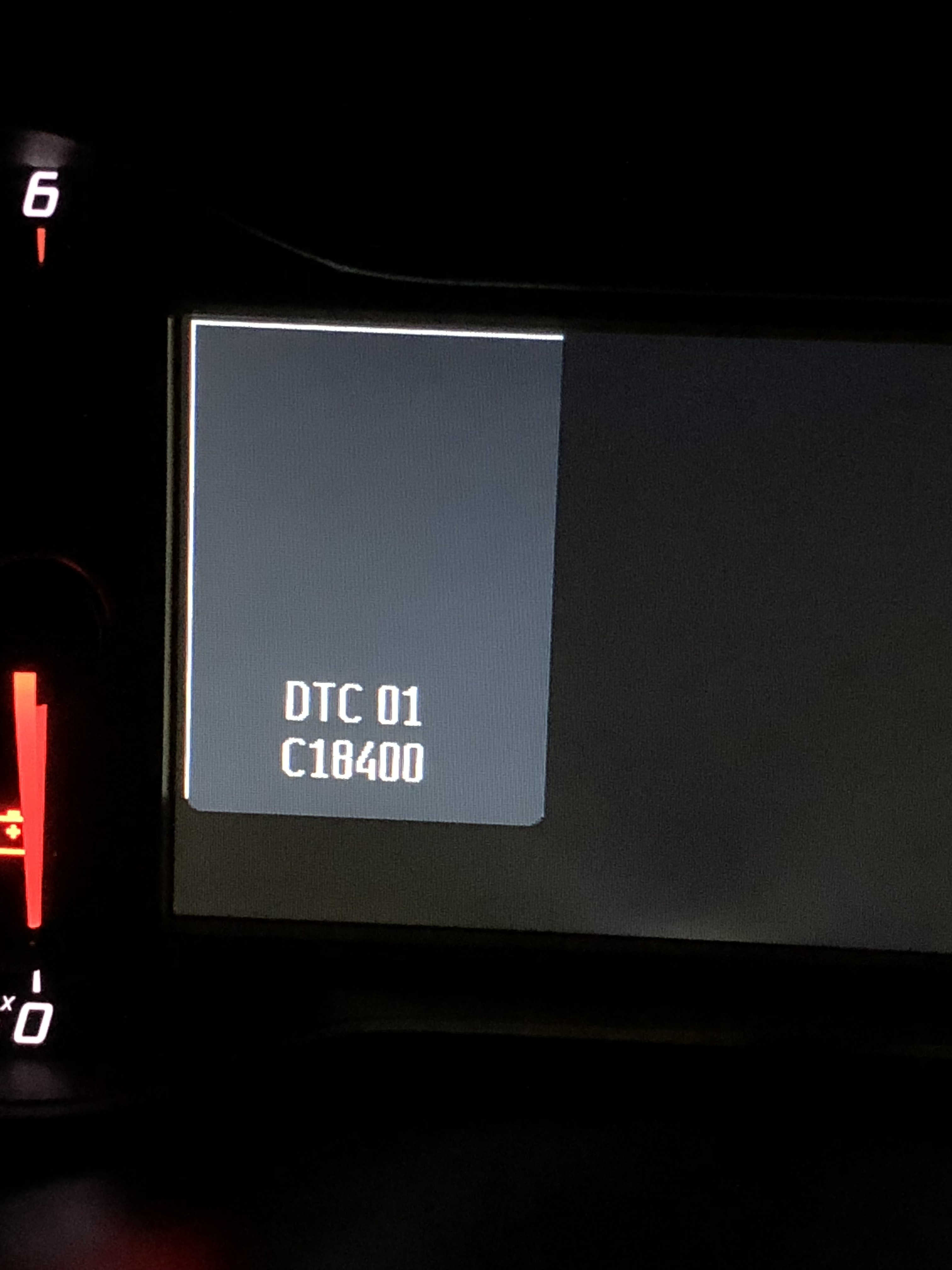

Also bei mir war im IPC nichts abgelegt. Unmittelbar nach Zündung-Aus war noch eine Anzeige zu sehen - siehe Bildchen.
Ja, mit ein bisschen abwarten und dann Neustart lief er wieder normal.
Exakt so sah es bei mir während der Fahrt aus ! Nur ohne die Motoröllampe und dieses Motorabgassymbol
und nachdem Neustart des Motors war bei mir aber alles weg dann wieder.
Das ist aber eigentlich wieder was ganz anderes dtc c18400 und c41668
Stehen da noch mehr drin ?
Ok das würde sinn machen, weil vor nen paar Monaten mir mal das Radio abgeschmiert ist und es erst wieder funktioniert hat, als ich das auto komplett aus und an gemacht habe...
Ansonsten steht da bei DTC nix weiter drin, ich kann da wie gesagt auch mit den Pfeiltasten oder so nicht weiter umschalten. Sondern da ist lediglich dieser einer DTC01 oder gibt es da auch noch einen Trick wie man zwischen Fehlern her springt ? Bin da etwas ahnungslos ![]()
Habs mal gemacht jetzt. Aber ka was das bedeutet. Kann da auch nix drücken.
