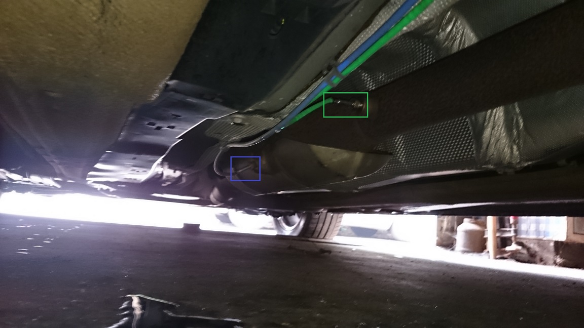

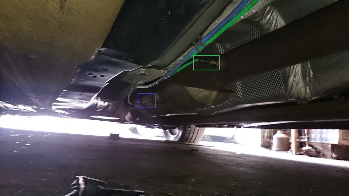

Unter'm Auto: der Abgastemperatursensor vor'm Partikelfilter sieht sehr neu aus. Also wurde dieser höchstwahrscheinlich getauscht.
Nun zu meinen Fragen:
- Kann der Partikelfilter trotz dieser Werte in Forscan tatsächlich voll sein?
- Ist der getauschte Sensor wirklich der Sensor 1, oder ist beim Turbolader oder anderswo noch ein Sensor?
- Habt ihr noch eine Idee was da Problem sein könnte oder ob ich noch irgendwelche Daten auslesen kann, die auf das Problem hinweisen?
