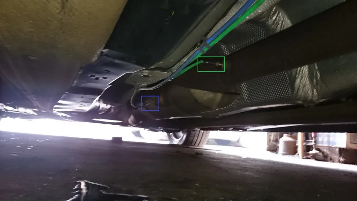

Da ich am MK3 auch schon immer fleißig geschraubt habe, habe ich mir heute selbst mal das Auto von unten angeguckt und mit Forscan ausgelesen.
Siehe da: P0546 immer noch da..., aber der DPF_LOAD liegt bei ca. 45 % und der DPF_SOOT_LOAD bei 50 %. Während des Fahrens natürlich schwankend. Das sind doch die Werte des DPF, oder?
Unter'm Auto: der Abgastemperatursensor vor'm Partikelfilter sieht sehr neu aus. Also wurde dieser höchstwahrscheinlich getauscht.
Nun zu meinen Fragen:
- Kann der Partikelfilter trotz dieser Werte in Forscan tatsächlich voll sein?
- Ist der getauschte Sensor wirklich der Sensor 1, oder ist beim Turbolader oder anderswo noch ein Sensor?
- Habt ihr noch eine Idee was da Problem sein könnte oder ob ich noch irgendwelche Daten auslesen kann, die auf das Problem hinweisen?
