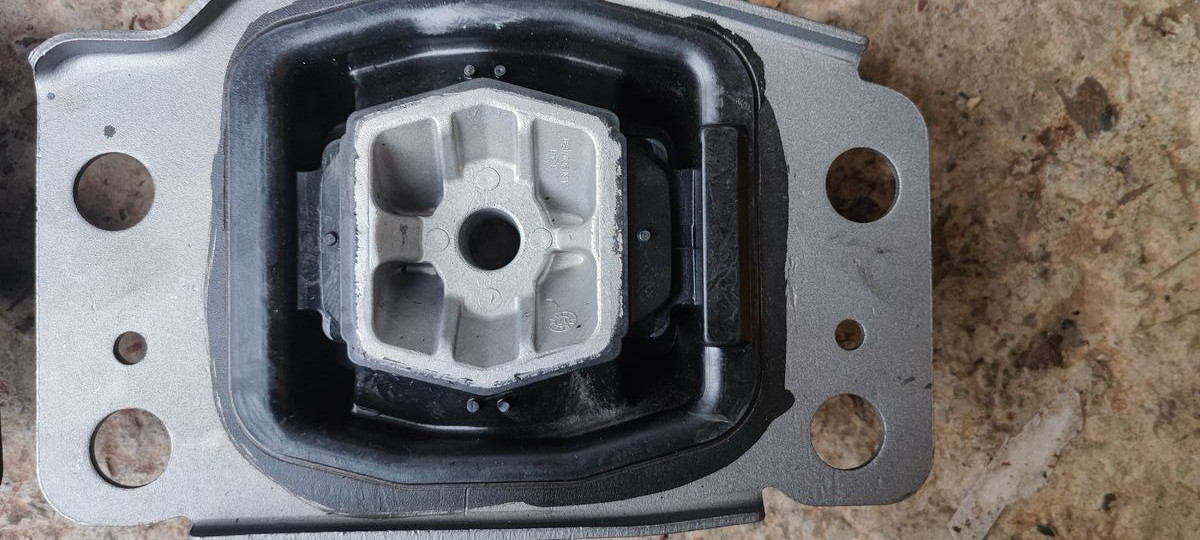

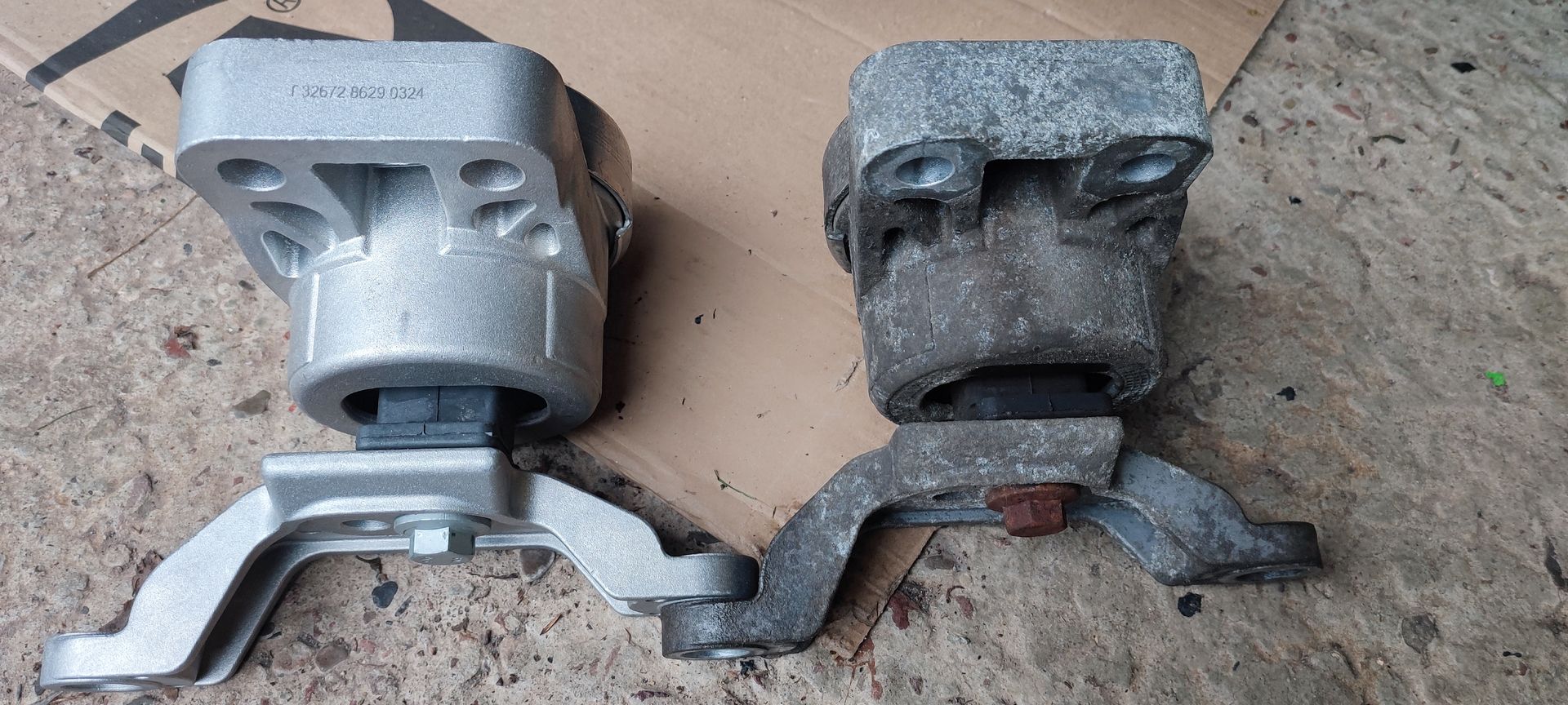

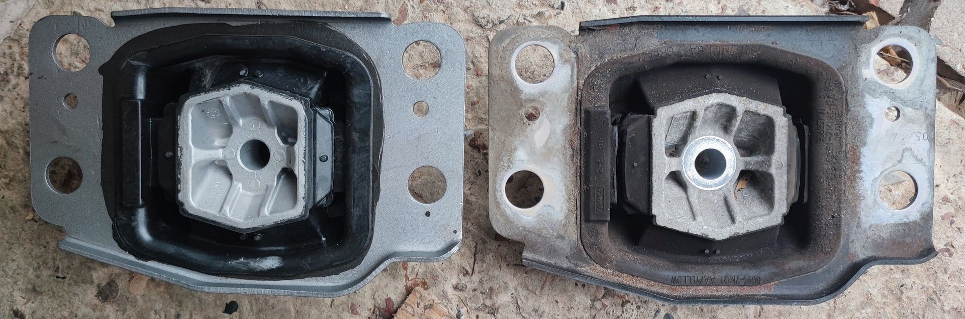

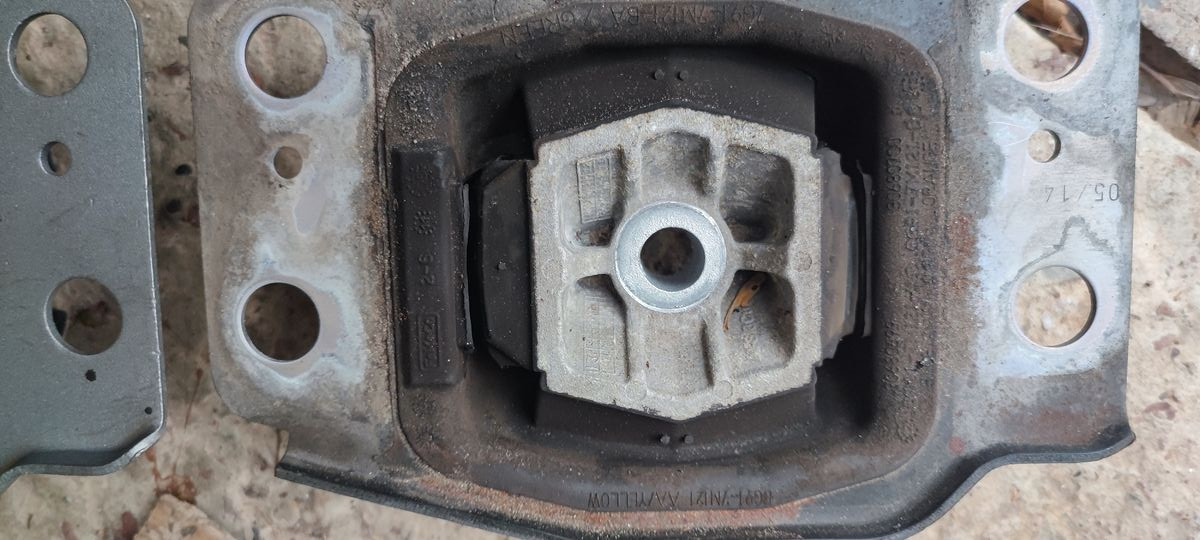

    So ich habe jetzt die beiden anderen Lager gewechselt. Bei dem einen unter der Batterie kann man gut erkennen das es defekt ist. Der Motor wackelt jetzt auch nicht mehr so sehr.
    https://streamable.com/d5m3m0
    Allerdings ist das Knacken immer noch da. Könnte es vielleicht am Antriebswellengelenk liegen, oder ggf. ausgeschlagene Spurstange?
    Bei dem Beifahrerseitigen Lager sieht man den Verschleiß aber auch schon gut. Man betrachte mal die unterschiedlichen Abstände an der Unterseite des Lagers zum Halter.
