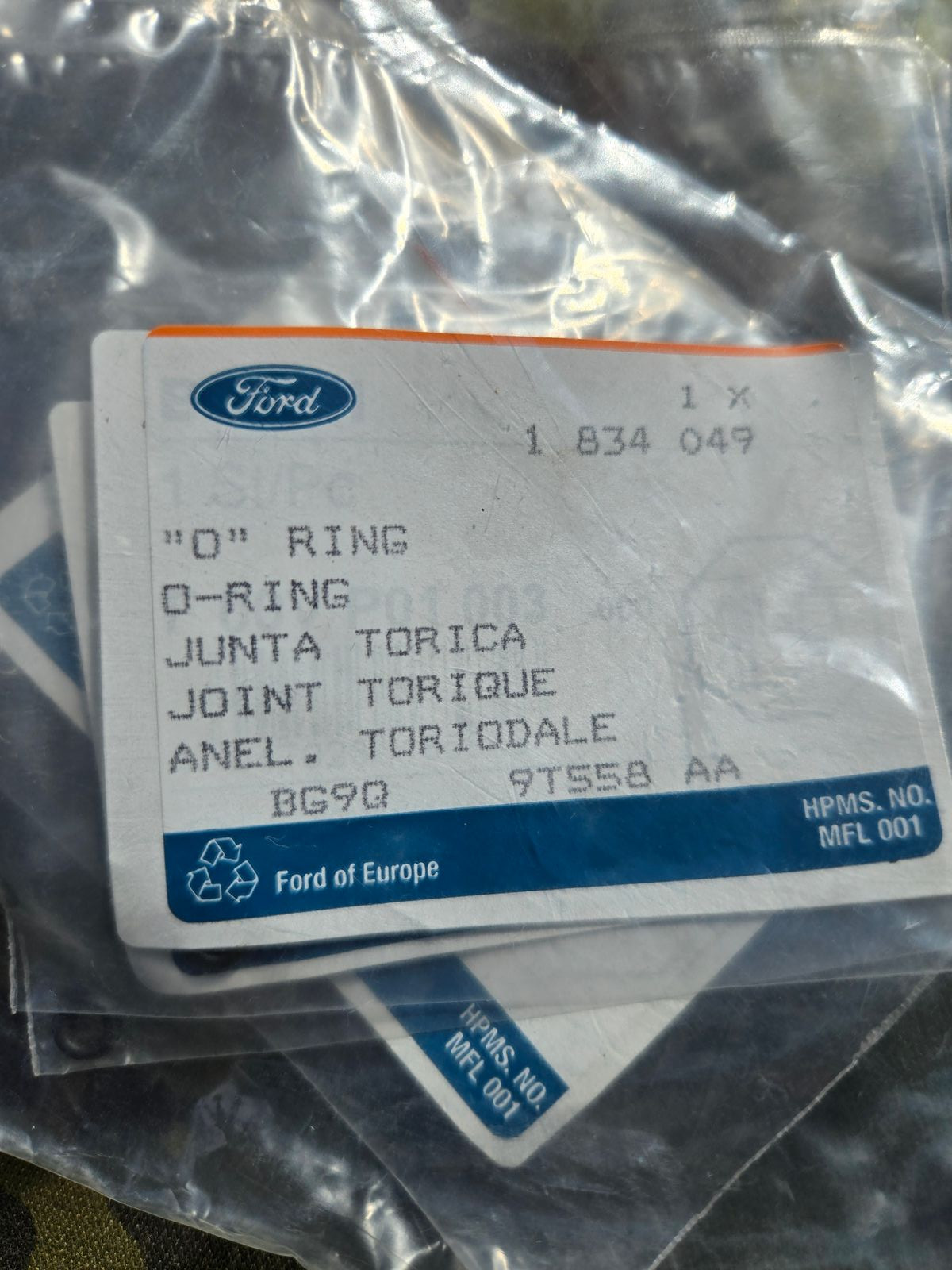

    Dichtungen bzw. Kraftstoffsystem würde ich mir sicherheitshalber die kleinen O-Ringe am Injektor zu den Rücklaufleitungen bereitlegen. Die reißen gerne mal bei der Montage.
    Ich Netze die immer mit Vaseline ein, bevor ich die Rücklaufleitung aufklicke.
