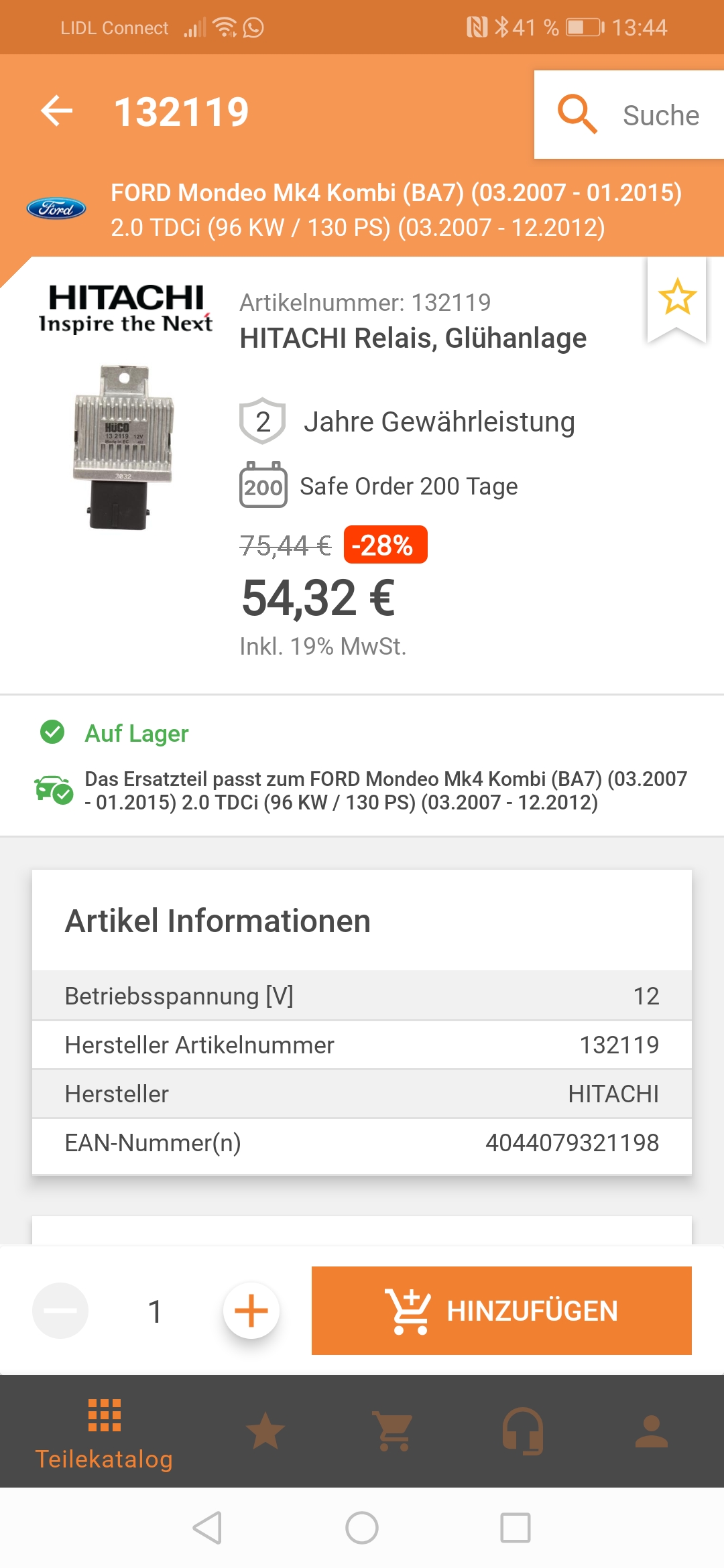

Hallo Lokjorc, 210k hat er auf der Uhr, neue Glühkerzen sind drin
Beiträge von wassermann
Beigefügt habe ich ein Teil, welches für den Mondeo sein soll, laut Beschreibung ist das das Teil
Hi, Danke für die schnelle Antwort, es sind 4 neue Glühkerzen eingebaut. Messung hat ergeben, dass nur 2 statt 8 Sekunden vorgeglüht wird. Deutet auf Steuergerät hin. Nur wo sitzt das Teil?
Hallo, ich habe mit meinem 2.0TDCI Startprobleme. Er glüht nur 2Sekunden vor. Wird wohl das Glühkerzensteuergerät sein. Meine Frage: Wo sitzt dieses Glühkerzensteuergerät?
Eventuell Bild von dem Einbauort wäre hilfreich.
Danke schon im Voraus
Super, Danke für die schnelle Antwort
Manfred
Habe die Mittelkonsole rausbekommen, darunter ist das Steuergerät mit der Nummer 7S7T14B056AC
Könnte eins bekommen, hat aber die Nummer 7S7T14B056 AD
Meine Fage, was ist der Unterschied?
Mit der verbauten Nummer AC am Ende bekomme ich immer den Hinweis, dass das Teil nicht passt
Bei der Endung mit AD, das würde passen. Was ist richtig?
