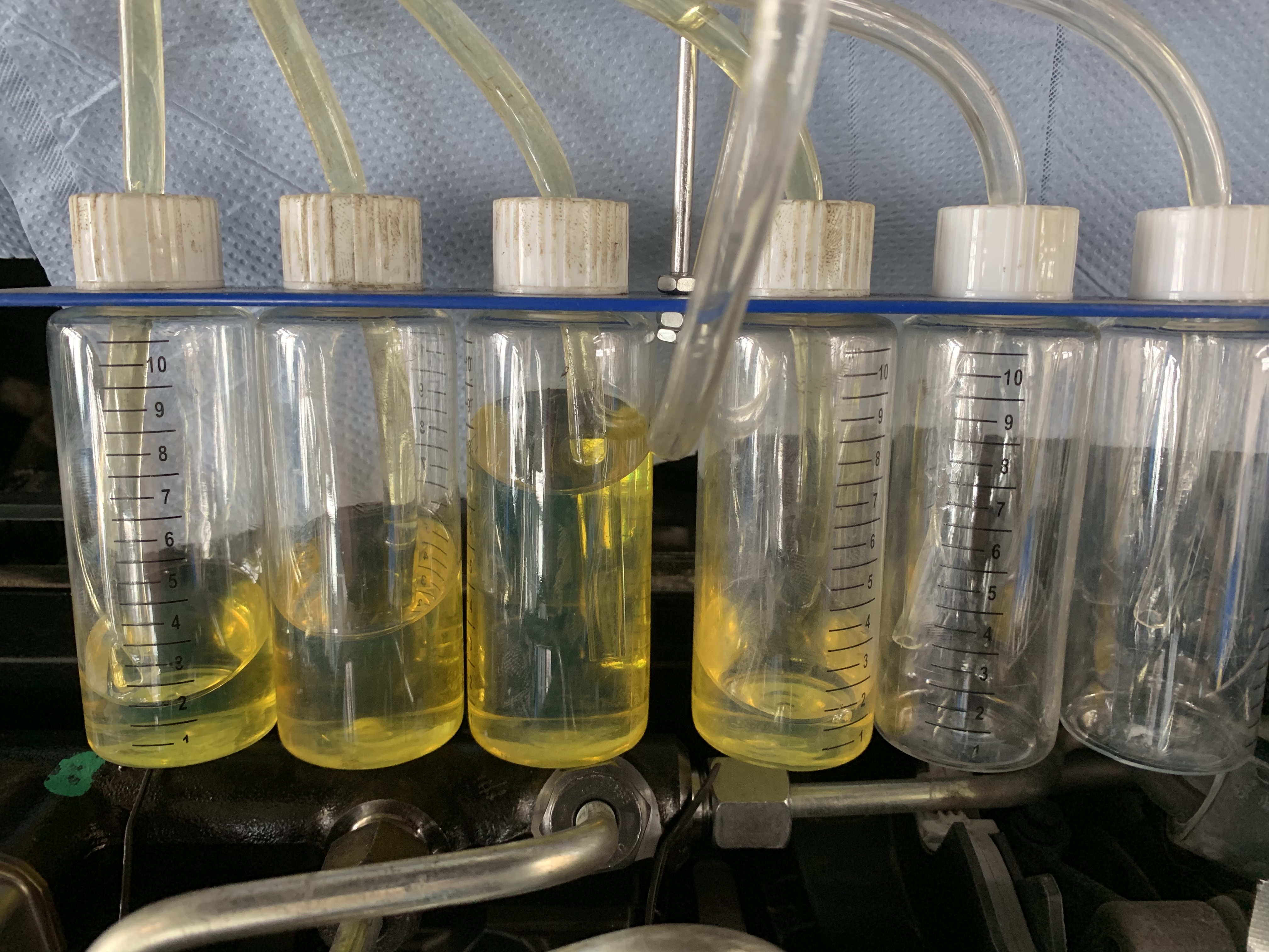

Haben Injektoren geprüft und festegestellt das welche Defekt sind. Ok daher kommt es sagen sie, unsaubere Verbrennung danach läuft der Wagen wieder

Injektoren Prüfung
Ergab das Bild
4 Injektoren getauscht

Ich gehe stark von aus das es durch die defekten Injektoren und der schlechten Verbrennung zu starker Rußbildung kam und der Filter nun einfach voll ist
Bin 2400 Euro los geworden
