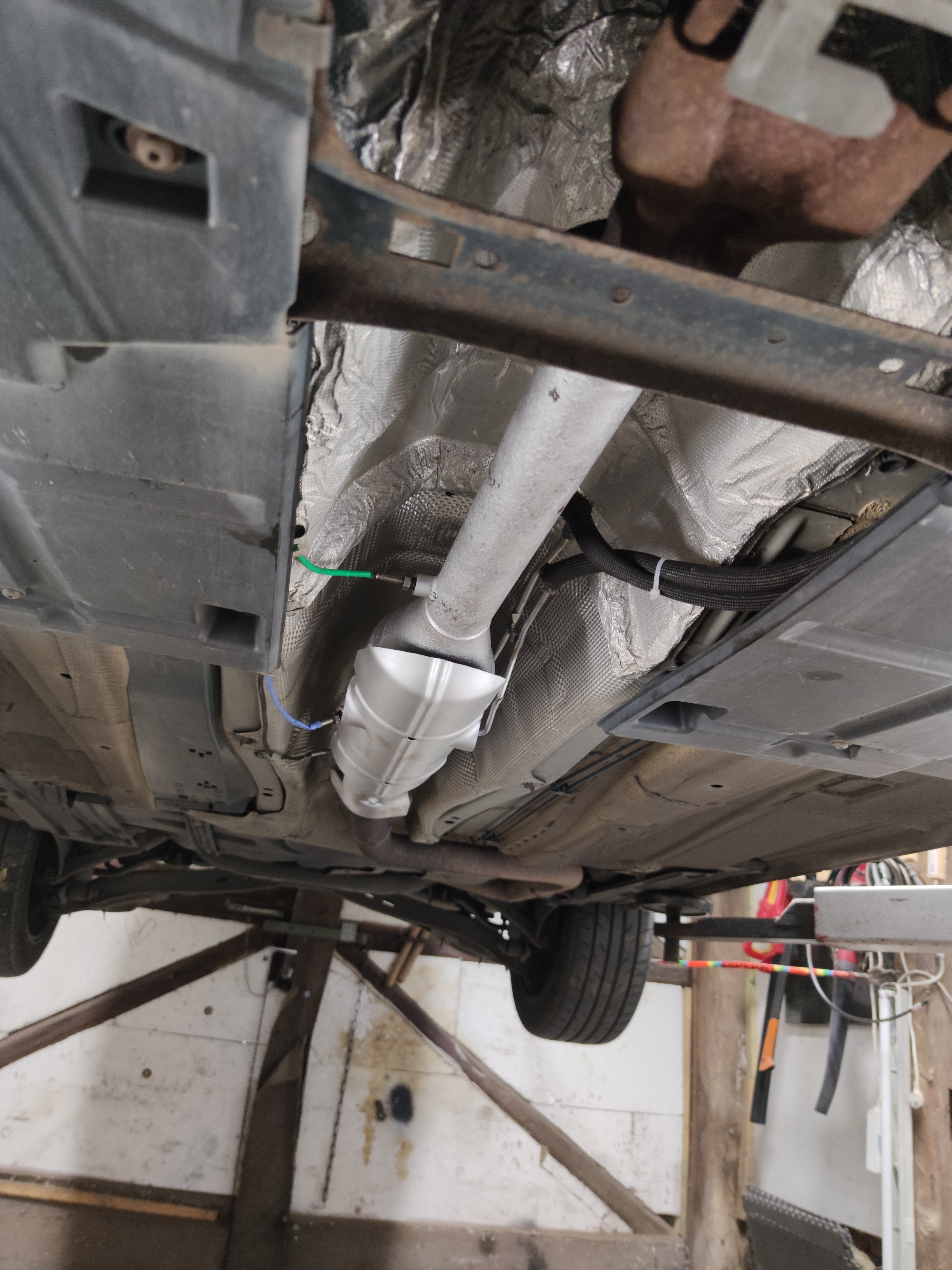

Glaube ich hab ihn
Müsste 1683825 sein?
hab alles geprüft
Schläuche waren vertauscht
Sensor dünn kommt dicker Schlauch am dpf dicker Leitung
Sensor dick kommt dünner Schlauch auf dünn dpf
Funktioniert, nur regeneriert er immer noch alle 30km
Also dpf einschicken

Ich habe gestern den DDS getauscht, da mein Auto alle 30km in die Regeneration geht.
Dachte ich tauscht du nun alles nach und nach.
Den DDS getauscht und mit Forscan die Adaptive Lernwerte resettet.
Nun kommt, sobald er warm wird, Motorstörung P2002
Schläuche sind richtig angeschlossen und sind auch neu.
Muss der DDS noch angelernt werden?
Im Anhang befindet sich P2002 vom Fehler.
Laut Logfahrt DPF 70% Beladung
Im Stand sagt der DDS 0,0 KPA
Während der Fahrt -2.0 KPA
Minus hat er noch nie angezeigt mit dem alten DDS da lag der Wert während der Fahrt bei bis 5.0 KPA
