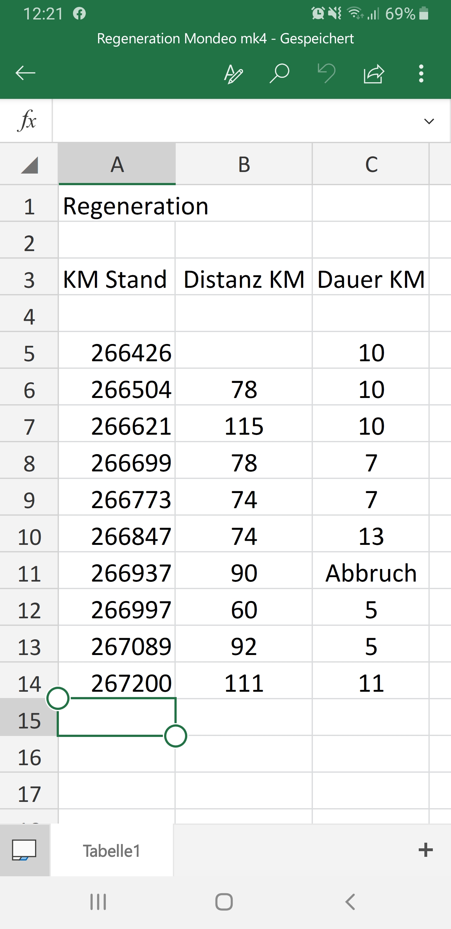

Also er regeneriert immer auf dem Rückweg
Für 10 Kilometer und 5 Minuten

also ist meine Regeneration nicht so abwegig

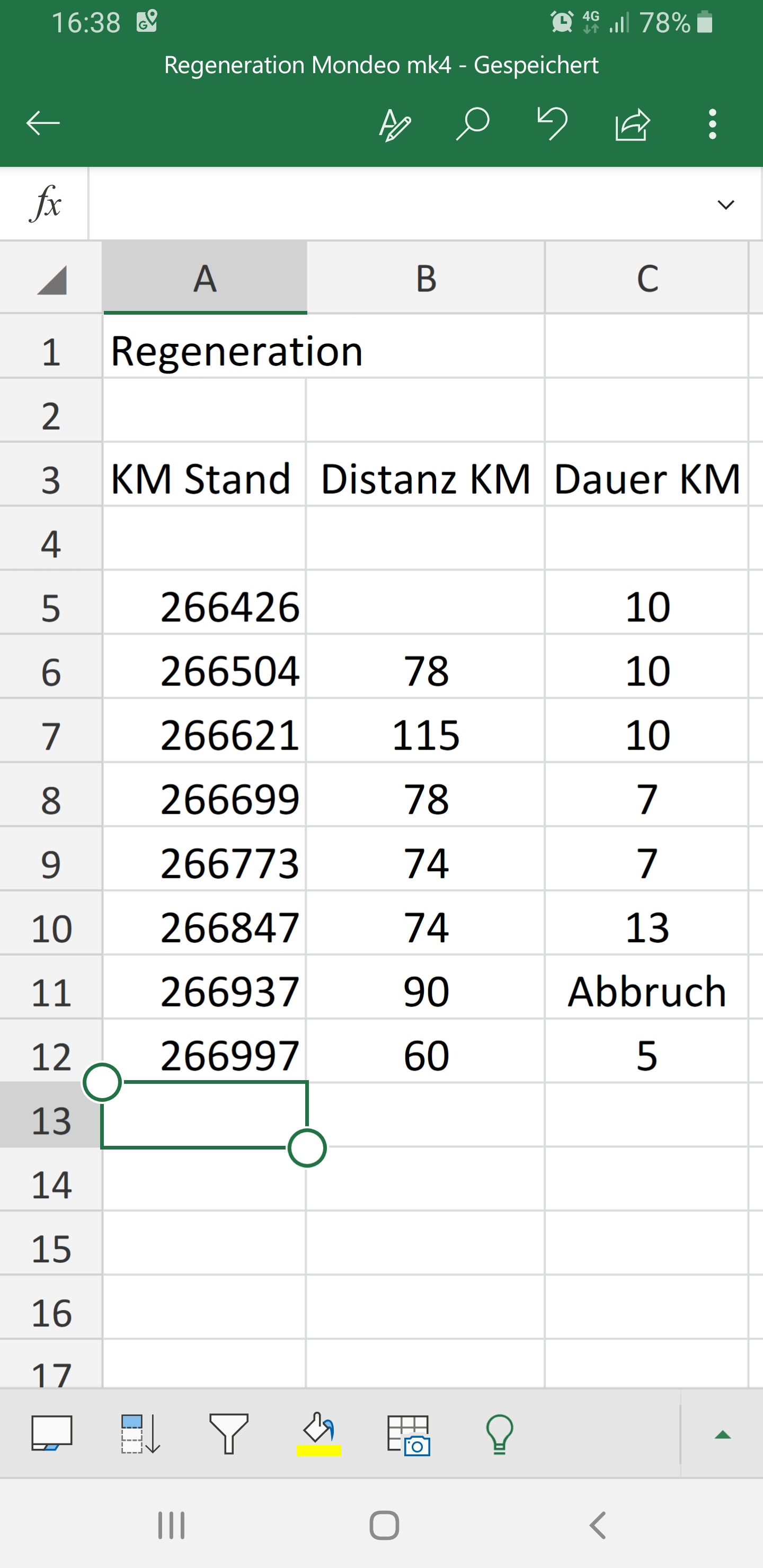

Regeneration dauert 10km 5 Minuten
ich fahre täglich von Montag bis Freitag wie folgt
Zur Arbeit
15 km Landstraße
27km Autobahn
Und das gleiche zurück
Er regeneriert nach 90 Kilometer für 10 Kilometer 5 Minuten

Ich wollte euch mal fragen wegen der Regeneration
Wie häufig sieht es Ford vor mit der Regeneration?
Nach meiner Reparatur macht er nun alle 90km für 10km bzw 5 Minuten eine Regeneration.

Während der Fahrt bekommt man das dank der neuen Injektoren überhaupt nicht mehr mit
Er regeneriert ca 4 mal pro Tankfüllung für ca 5 Minuten pro Zyklus, ich weiß nicht ob das normal istSpritverbrauch ist aber völlig ok, pro Tankfüllung 950/1000 Kilometer Reichweite
